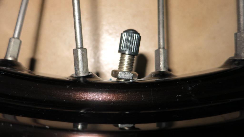

Hallo liebe Freewindfreunde,
ich habe mir für die neue Saison frische Reifen gegönnt und beim Händler aufziehen lassen.
Jetzt habe ich festgestellt, dass beim Hinterrad das Ventil schief in der Felge sitzt.
Muss ich das akzeptieren oder kann ich reklamieren?
Beste Grüße
Stefan

Nö, das ist unsauber montiert. Ruft doch einfach deinen Händler am Montag an und schildre ihm die Lage.
Der wird sich da sicher nicht quer stellen - mit dem richtigen Werkzeug ist das doch ne schnelle Nummer
und die läufst keine Gefahr das dir der Schlauch kaputt geht.
Du kannst natürlich auch schauen ob du es sanft selbst wieder hin bekommst.
Luft runter und dann schauen wieviel Spiel du hast.

Also so einen kleinen Winkel erachte ich technisch als völlig unkritisch für den Schlauch. Zumal das Ventil auch ein wenig Spiel braucht, da es sich während der Fahrt sowieso in alle Richtungen bewegt. (Daher auch keinesfalls die Ventilmutter fest ziehen! Diese dient eigentlich nur als Sicherung gegen das hineinrutschen des Ventils in den Reifen)
Trotzdem kannst du da mal Anrufen. Wenn rechtlich gesehen kein Ansprüch bestünde, könnte man immer noch auf Kulanz pochen.

wie seid ihr denn drauf. luft rauslassen, gegenmutter festziehen, luft rein und gut. der hat halt die mutter nicht festgezogen, bevor er den reifen aufgepumpt hat.

schon klar, die frage ist nur, ob´s den aufwand lohnt. einmal kurz an die tanke, aufbocken, luftablassen, mutter anziehen, luft rein, das ist in ein paar minuten erledigt. wär für mich der kleinere aufwand als extra zum händler fahren. naja, ich weiß schon, warum ich meine reifen selber montiere. da wurde auch schonmal die laufrichtung vertauscht u.ä.

Passiert auch wenn man mit wenig Luft und/oder viel Beladung fährt und der Reifen beim Beschl. od. Bremsen auf der Felge wandert.Bobdabbelina hat geschrieben:Hallo liebe Freewindfreunde,
Beste Grüße
Stefan
Deshalb die Felgenmutter nicht ganz festziehen.
Mit Talkum zwischen Reifen und Schlauch bleibt der Schlauch an seinem Platz und nur der Reifen wandert.

Vielen Dank für die Antworten.
Ich habe gerade mit der Werkstatt gesprochen, sie werden das richten.
Der Aufwand ist auch nicht so groß, weil ich das Rad noch nicht an der Maschine montiert habe.
Ich finde das schiefe Ventil schon sehr bedenklich, weil der Reifen beim Fahren walkt und sich dadurch das Ventil in alle Richtungen bewegt (Bremsen, Beschleunigen, Links- und Rechtskurve).
In der Nullposition sollte das Vertil schon gerade sitzen, damit das Spiel in allen Richtungen gleich ist.

Also da kann ich nicht ganz folgen, dein Ventil sollte eigentlich während der Fahrt nur die Luft im Schlauch halten und nicht fröhlich rumtanzen. Die Walkbewegungen des Reifen sollten sich nicht bis ins Felgenbett ausbreiten. Bei passendem Reifenluftdruck sollte der Schlauch satt und unverrückbar gegen das Felgenband drücken und dein Ventil sollte sich absolut ruhig verhalten.Bobdabbelina hat geschrieben:..., weil der Reifen beim Fahren walkt und sich dadurch das Ventil in alle Richtungen bewegt (Bremsen, Beschleunigen, Links- und Rechtskurve).

menno, man kann sich das leben aber auch kompliziert machen. was passiert denn, wenn du einfach einen schraubenschlüssel nimmst und die mutter festziehst, bis das ventil geradesteht? gar nichts.
wenn du ganz sicher sein willst, dann läßt die luft soweit ab, damit der schlauch noch den halben millimeter rutschen kann. wenn du´s nicht machst, macht er das halt beim fahren.
du hast wahrscheinlich noch nicht mal einen fahrradreifen gewechselt, sonst wüßtest du um die zusammenhänge.
wenn man einen reifen montiert, muß erst die eine reifenschulter über das felgenhorn. dann muß man da irgendwie reinlangen, den schlauch zwischen felge und reifen pfriemeln und das ventil von innen durch das loch fädeln und die haltemutter aufschrauben. danach gibt man etwas luft in den schlauch, damit er sich nicht irgendwo umfalten oder verklemmen kann und man ihn nicht versehentlich mit dem montiereisen verletzt und hebt die zweite reifenschulter drüber. wenn man jetzt die mutter nicht richtig festgezogen hat, ist die wahrscheinlichkeit sehr groß, daß das ventil ein bischen schief steht. und, zerreißt es deswegen den schlauch? wie oft ich schon reifen an der freewind gewechslet habe? 5 mal, an meiner xj6 2 mal, an der mt09 3 mal. spätestens, wenn du mal sonntag abend einen platten hast und montag früh mit der freewind fahren mußt, bist du froh, daß es flickzeug und montiereisen gibt.
