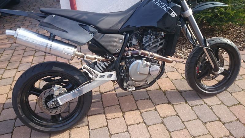

Was ist denn bei deiner verbaut?
Bei unserer ist der originale CCM-Topf von Remus drauf, der macht schon ordentlich Musik!
Das gute an dem Verbindungsrohr der CCM ist das es das gängige Aussenmaß von 52mm hat.
Damit passen ein Haufen Tüten auf die CCM, z.B. von GPR, MSR, Remus, LeoVince usw.
Einen speziell mit einer Zulassung für die CCM zu finden ist schwierig und/oder teuer.
Aber wenn interessiert das schon? Die Engländer machen gerne Töpfe von Quill auf die Kiste,
aber damit wird sie unüberhörbar.
Originaltopf:

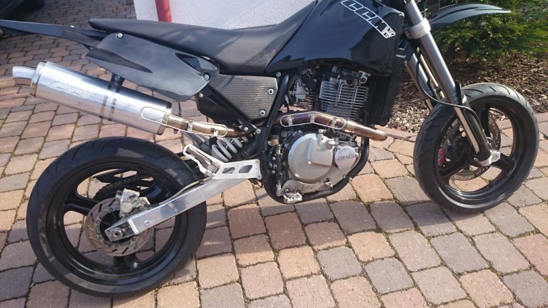

Ich hab den Alu-GPR vom Hessler an meiner DR, der macht schon ordentlich Krawall:
http://www.dr-big-shop.de/650_Auspuff_872.html
