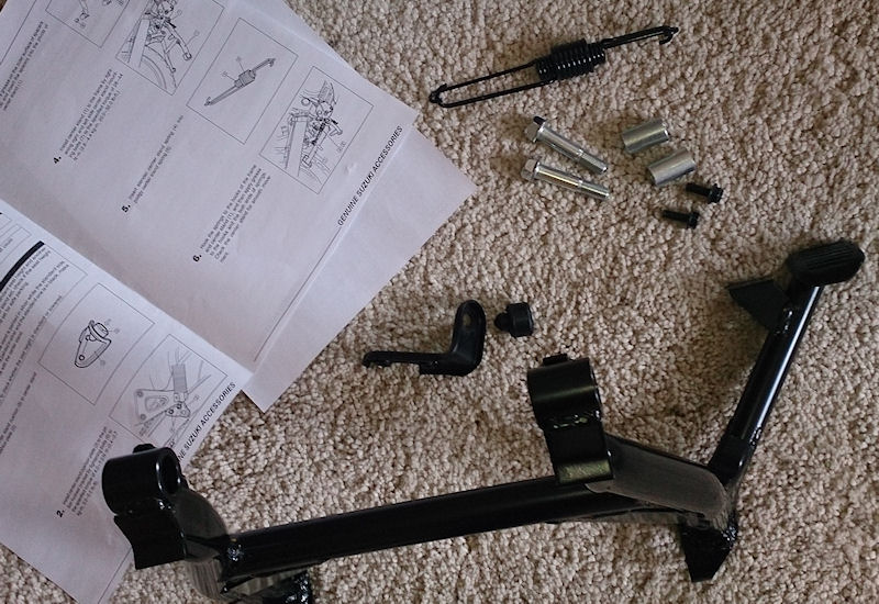

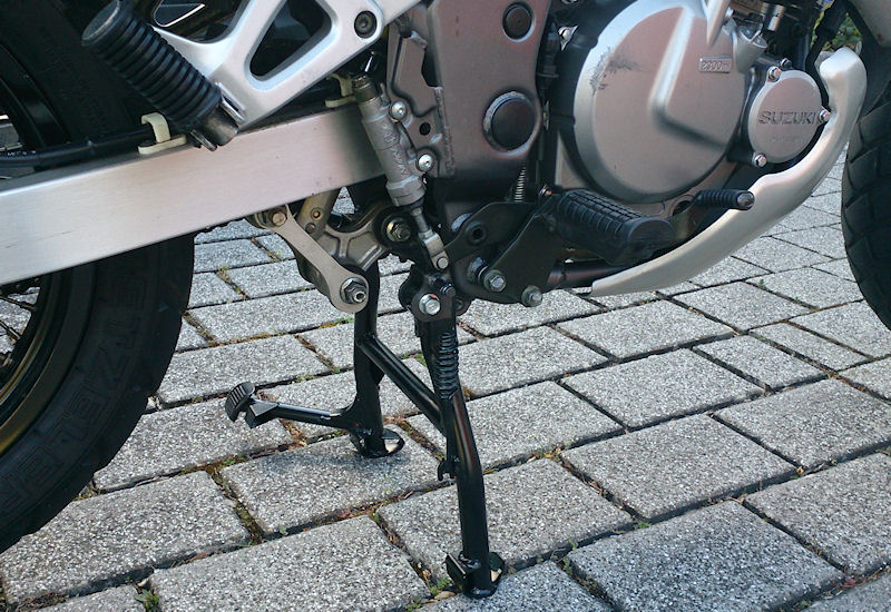

Habe meine XF 650 erst ca. 1 Woche, aber das Seitenständerproblem (kippt bei leichtem Wind schon fast um) hat mich von Anfang an genervt.
Habe nun in der E-Bucht einen Hauptständer bestellt (155 Eur, ist wohl ein Originalteil von Suzuki gewesen) und trotz linker Hände habe ich den sogar dranbekommen.
Einzig und alleine der Gummipfropfen/-stöpsel der als Anschlag dient war unmenschlich schwer in das Stahlblechteil reinzukriegen.
Nach einigen Versuchen bin ich zur Auto-Werkstatt meines Vertrauens in Rheinhessen gefahren und die haben das zu zweit (!) reingekriegt.
Wer das von Suzuki so designed hat, muss echt ein paar Schrauben locker haben... (Pfropfen im Bild mit "Bausatz" in der Mitte zu sehen).
Trotzdem, endlich fester Stand...

Andere Frage, wenn du mit 20-30 Kmh über nen Hubbel fährst, hörst du dann auch ein Klappern/Schlagen?
Seitdem ich den Hauptständer verbaut habe, habe ich dieses Geräusch. Könnte mir nur vorstellen, dass das der Hauptständer ist, der gegen das Gummi schlägt.

wenn mich nicht alles täuscht, ist das der ständer von SW motech. der anschlag an der soziusraste paßt nicht wirklich gut zum anschlag am ständer, vielleicht daher das schlagen.
das original hat einen gebogenen ausleger und paßt deshalb besser.

Ich habe den SW Motech, bei mir klappert nichts...Vielleicht nicht alle Federn verbaut? Die Feder mit dem größeren Durchmesser kommt um die kleinere herum :wink:

Nein, ich höre kein Klappern, aber die XF 650 ist auch nicht besonders leise, so dass ich ein leichtes Klappern wohl nicht wirklich mitkriegen würde.
Der Hauptständer bewegt sich aber bei meiner Suzuki auch nicht besonders leichtgängig.
Hast Du die Drehachse mit den großen Schrauben entsprechend gefettet ?
Und auch die zwei Federn (statt nur einer Feder) eingebaut ?
