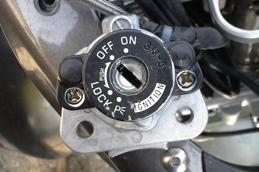

Kleines update...
Reparatur erfolgreich abgeschlossen!
Wie von vaty beschrieben: Schloss von der Gabelbrücke abmontiert, vorsichtig Löcher in die schwarze Abdeckung gebohrt, darunterliegende Kreuzschlitzschrauben angezogen und siehe da.... Rücklicht leuchtet, Motor läuft :D
Dank an vaty
Gruß Oliver

Re: Wackelkontakt im Zündschloss
Beitrag von vaty »
Mahlzeit :lol:
danke für deine Rückmeldung und das super Foto :lol: :lol:
Wie hast du die Löcher wieder verschlossen? Ich hatte schwarzen Sealer verwendet.

bimi
Beiträge: 43
Registriert: 3. Okt 2009, 21:28
Wohnort: Reutlingen
Beitrag von bimi »
Hallo vaty,
das schließen der Löcher hab ich mir (erstmal) gespart. Die linke Bohrung verschwindet kompl. unter der Gabelbrücke und die rechte Bohrung schaut nur minimal unter der Gabelbrücke hervor.
Falls es zu irgendwelchen Problemen kommen sollte (Feuchtigkeit...), dachte ich an Silicon.
