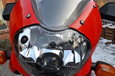

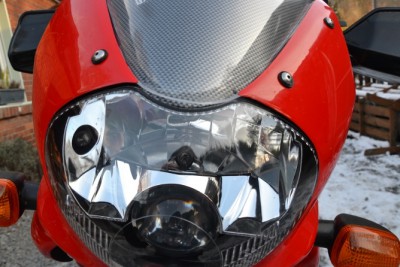

heute hat mich der Geier geritten und ich habe bei diesem wunderschönen Wetter (-4° und ein sch...kalter Wind) das Isotta Windschild angebaut :x .
Ausschauen tut es ja ganz gut, obwohl es in clear ist. Getönt waren sie leider schon ausverkauft. Es war eine ganz schöne Fummelei, da einiges nicht so richtig gepasst hat und ich mit der Schleifhexe ein paar Kanten und Dellen wegschleifen mußte, bis es halbwegs ordentlich aussah. Perfekter Sitz sieht aber anders aus. Während die orginale Scheibe perfekt mit Lampe und Verkleidung abschloss sind hier bis zu 2mm große Spalten, welche ich vermutlich,wenn es etwas wärmer geworden ist, mit Silikon verschließen werde. Außerdem habe ich erstmal provisorisch eine Carbonfolie hinter die Scheibe geklemmt, damit man nicht in den Lampenkasten schauen kann.
Hier sieht man gut den Spalt
Gruß Holger
