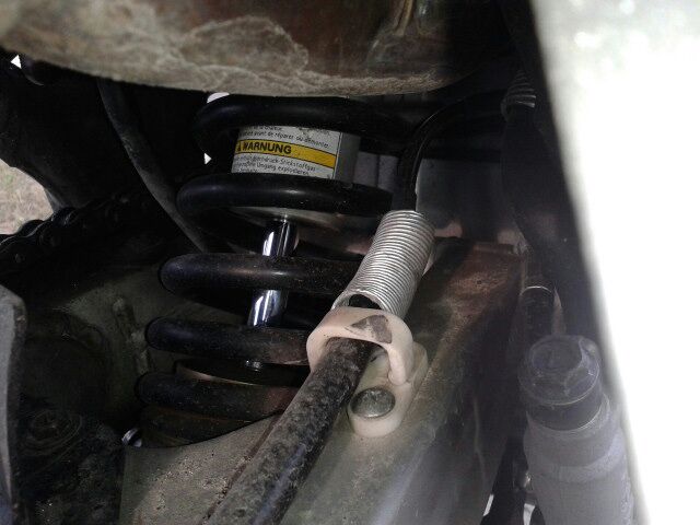

Die Schrauben sitzen alle fest, zumindest die, die ich kontrollieren kann, ohne sie komplett zu zerlegen^^ Hinten habe ich allerdings ein Spiralen-Dingsbums gefunden - das könnte es ev. sein, auch wenn ich es für unwahrscheinlich halte. Ich hänge euch trotzdem ein Foto an. Morgen besuche ich sie wieder, da werde ich versuchen das zu fixieren und dann mal schauen.

das Spiralen Dingsbums ist das Federbein und man sollte es, wie auch immer, lieber nicht fixieren ;)

... und schon gar nicht hören. :) :) :)
