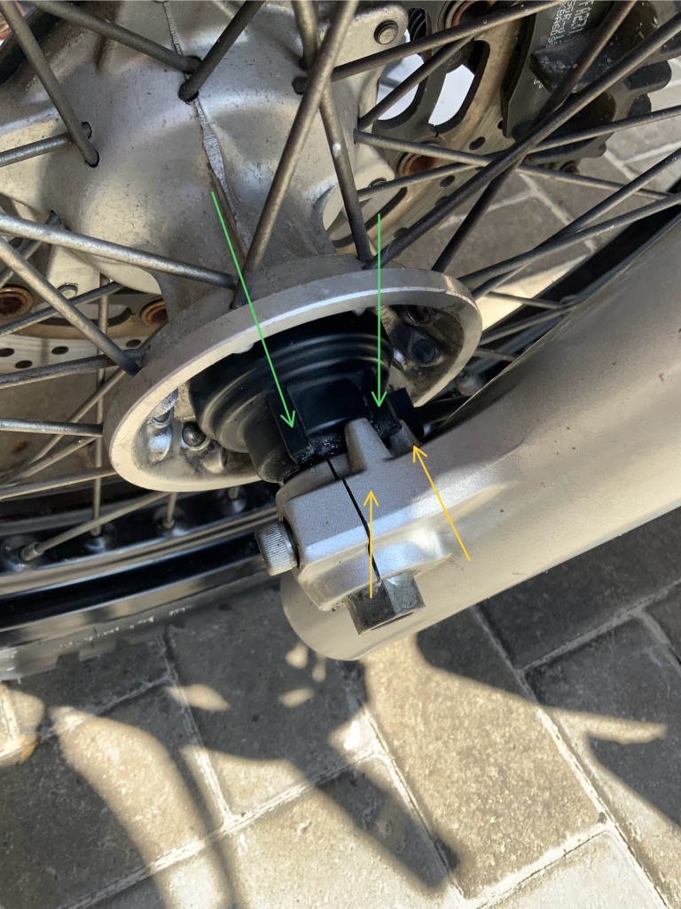

ich habe gestern den Gabelservice durchgeführt und beim Zusammenbauen des Vorderrads stelle ich mir auch die Frage, wie wird eigentlich die Tachowelle montiert?
An der Welle sind zwei, ich nenne sie mal Nippel oder Stopper, und am Gabelholm sind ebenso 2 davon.
Die Nippel von der Welle haben den perfekt Abstand voneinander um zwischen den beiden Nippel von der Welle zu sitzen. Also bin ich deswegen davon ausgegangen das die auch dort reingehören.
Wenn ich die so montiere, spannt sich jedoch das Kabel von der Tachowelle so stark, das ich nicht glaube, dass das so in Ordnung ist.
Baue ich die Welle so ein, das die Nippel im Reißverschlussverfahren (Nipple Welle, Nippel Holm, Nippel Welle, Nippel Holm) kann sich die Welle im ca 1cm frei vor und zurück drehen.
Das Kabel ist dann jedoch entspannt.

Dann würde ich den Tachoantrieb so einbauen, daß er sich bewegen kann. Der braucht ja nur einen Widerstand, um nicht mitzudrehen.
Re: Problem beim Vorderradeinbau
ja, so ist es. Wenn man beide Kunststoffnasen der "Schnecke" zwischen die Nasen am Gabeltauchrohr einsetzt, wird diese (leicht) schräg eingeklemmt. Das führt zu einem Quietschen am Vorderrad und ist auch mechanisch für die Teile nicht so dolle.
