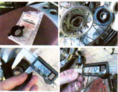

Re: Tachogeber will nicht passen?!
EsCaLaToR hat geschrieben:mach doch mal ein Bild von dem Teil...
So, hier mal die Bilder. Der Messschieber taugt nicht viel, die Werte variieren. Man erkennt aber, dass der Aussendurchmesser grösser ist als der Innendurchmesser
Es grüßt der Sonnenkopp
...und er dreht sich doch!
Habe aus dem Rotor ein paar Zehntel rausdrehen lassen und siehe da, er passt nun.
Entweder hatte sich die Buchse durch meinen Unfall etwas geweitet oder japanische Messschieber gehen anders.
