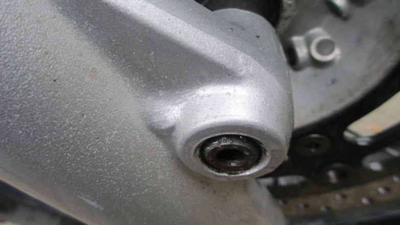

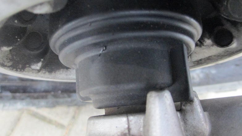

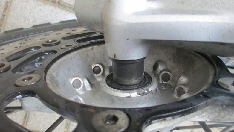

Hallo Leute brauche dringend eure Hilfe.
Habe heute meinen neuen Tacho Rotor verbaut, und wundere mich gerade über soviel Spiel zwischen Tachsogehäuse und Federgabel. Bild
Ist das normal? :O
Und die zweite Frage, kommen die zwei Führungsnoppen vom Tachogehäuse innerhalb den zwei noppen von der Gabel? So wie auf dem Bild zu sehen :
Danke für eure Hilfe
Mfg Christian

Axiales Spiel sollte da natürlich keins sein, aber die optische Lücke, die man im Bild erkennen kann, ist normal. Solange du die Distanz auf der rechten Seite auch auf die Achse gesteckt und eingefädelt hast, muss das hinkommen.
Die Nasen sind meines Wissens so auszurichten, dass das Kabel mehr oder weniger direkt nach hinten zeigt. Dafür sollte die hintere Nase vom Rotorgehäuse zwischen den beiden Nasen am Gabelfuß sitzen.

Ja, der Spalt ist normal. Hatte mich vor ca. 2 Jahren auch mal beschäftigt. Hatte ich damals hier auch gepostet. Und die Montage scheint mir so i.O. zu sein. die Nasen sollen ein selbstständiges Drehen des Kunststoffgehäuses verhindern, damit die Tachowerte nicht verfälscht werden.
Also alles gut :wink:

so sieht das bei mir aus. schau mal, ob die achse ganz durchgeschraubt ist, ich hab´s mal geschafft, daß sich das gewinde irgendwie verkantete und nicht ganz durchgeschraubt war.

die beiden Nasen an der "Schnecke" sollten nicht zwischen die Nasen an der Gabel geklemmt werden. Kann zwar passen, führt aber leicht dazu, dass sich die "Schnecke" verkantet. Also - wie schon geschrieben - nur eine Kunststoff-Nase zwischen die Metall-Nasen.
