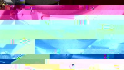

Beiträge: 1105
Re: Scheiss PRI Modus..... BITTE Helft mir
Hier noch ein Bild für den Ölstand:
Er sollte am Besten zwischen den Markierungen sein.
