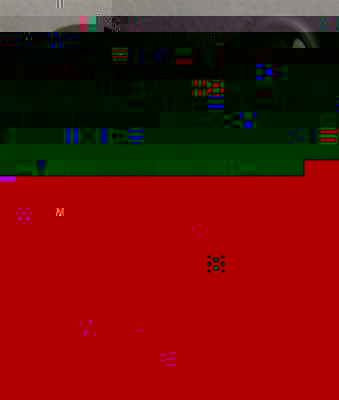

Die Sockel sind ungefähr identisch. Ich habs nur nicht hinbekommen die beiden Birnchen genau gleich hinzulegen.
