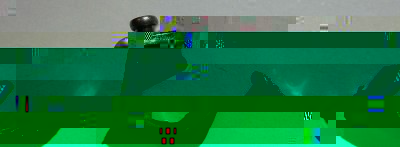

So, nachdem ich ja nicht mehr aus eigener Kraft vom Treffen heim gekommen bin, hab ich es endlich mal geschaft den Motor auszubauen.
Das ist beim Öl ablassen mit rausgekommen. Jemand eine Ahnug was das sein könnte?
Beiträge: 2989
Re: mahlendes Geräusch
meinst du etwa aus der öffnung der ölablaßschraube? dann ist das ja winzig.
Ich hab ja zweimal schauen müssen, weil es auf dem Foto so groß aussieht, dachte ich erst an ein Bauteil.
Das sind Fragmente von einem genieteten Lagerkäfig. :cry:
