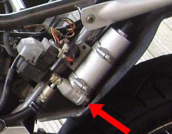

Hallo alle,
kann mir mal jemand einer was erklären bitte ?
Wie verhält sich unsere Königin bzw. was wird anders wie vorher wenn man an der kleinen Schraube dreht ?
Gruss....Frank

Laut bucheli ist das die Druckstufendämpfung.
Eindrehen ergibt eine härtere Dämpfung, ausdrehen eine weichere.
Die Standardeinstellung liegt bei 13 Rastungen herausdrehen.

Hallo Frank,
mit der Druckstufendämpfung regelst Du die Einfedergeschwindigkeit deines Federbeines. Zuviel Dämpfung = die Königin hüpft über Bodenwellen, zuwenig Dämpfung = Sie schauckelt über Bodenwellen.
Mein Tip: Hausstrecke und von der Standarteinstellung in kleinen Schritten, in alle Richtungen ausprobieren.
Gruß Oli

und da oben drüber muss man noch Luft einfüllen ?
Sascha:
Hast du das nicht auch die Tage mal gemacht ?
Gruss....Frank

Habe ich an der Tanke!
11 bar reingepustet und ich meine es wäre etwas straffer geworden.

Sascha hat geschrieben:Habe ich an der Tanke!
11 bar reingepustet und ich meine es wäre etwas straffer geworden....
Ich dachte da gehört Stickstoff rein????

Soweit ich weiss sind die originalen Federbeine nicht zum Befüllen, d.h. befüllt man sie mit Druckluft können sie im Eimer sein. Stickstoff passt meines Wissens nach auch.
Die Frage ist doch, ob das Federbein überhaupt kaputt ist, oder nur falsch eingestellt ist.
Na ja, Luft ist zu ~ 78 % Stickstoff, kaputt geht das Federbein davon nicht. Es besteht die Möglichkeit, dass der Sauerstoff das Dämpferöl oxidiert, aber ob das so schlimm ist?
