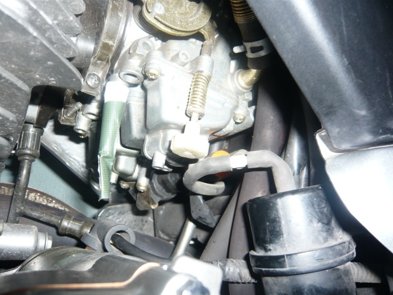

http://www.xf650.com/forum/upload/vergasser_20100412_080434.
Beitrag von eddy »
Hier ein Foto von meinem Vergasser!
Das kleine Loch welches ich mit einer weisse Kappe und grünes KlebeBand verstopft habe.
Hoffe es kann mir jemand dazu etwas sagen, wozu es dient ?
Danke & Gruß eddy

Das Loch darf zumindest kein Loch sein. Da gehört eine Schraube rein, wozu auch immer die da ist....
....und wenn Du das /img hinter Dein Bild setzt, wird es auch richtig angezeigt
EDIT: In meinem Buch steht, dass es Befestigungsschrauben des Magnetvetils sein sollen, auch wenn es komisch klingt :-)
Wenn Du nicht sicher bist, ob und wieviel Benzin in den Motor glaufen ist, dann mache einen Ölwechsel, dann ist alles wieder gut....Stichwort Ölverdünnung.
Beiträge: 1116
Wenn mich nicht alles täuscht, ist es die Leerlaufgemischeinstellschraube die unter die "Zipfelmütze" gehört. Mit dem Magnetventil hat das ganze aber nichts zu tun!

Brummbär hat richtig vermutet!!!
Beitrag von eddy »
es ist die Leerlaufgemischeinstellschraube...
Keiner der 3 Suzukihändler konnten mir in einen Zeitfenster von 6Std. am tel. sagen was dies war :( echt traurig!!!
Zum Glück hatte ich einen Bikerfreak in meiner nähe, der es sofort wusste und mir ein reserveschraube vom anderen Vergaser reindrehte und somit der Motor wieder lief.Das Original ist bestellt, knapp 15 EURO diese blöde Schraube...
Und mit dem Motoröl war ich mir unsicher ( wegen Pri Stellung) und habe es gerade eben abgelassen und es war doch Benzin drin (roch sehr danach und es war dünnflüssig).
So Danke an Alle und ein besonderen Lob an Brummbär!
Eddy
