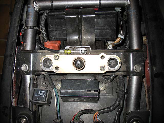

Folgendes würde ich versuchen:
  • Suche dir einen Helfer und einen langen, dünnen Stab oder ein flaches Lineal (Länge ab 15cm).
  • Lass den Helfer den rechten (in Fahrtrichtung) Rand der Sitzbank mit beiden Händen greifen und so weit wie möglich nach oben ziehen. Dabei darauf achten dass die Bank nicht beschädigt wird. An der Stelle wo die Bank nach oben muss hat dass Verkleidungsseitenteil eine eckige Wölbung oben an seinem Rand.
  • Ziemlich genau in der Mitte dieser Wölbung führst du das lange Werkzeug im 90° Winkel zur Längsachse des Motorrades ein und versuchst damit, den Schließhebel zu betätigen.
  • Bei Erfolg haut sich der Helfer die Sitzbank vor den Bauch.
Zur Verdeutlichung der Verhältnisse hier ein Bild. Oben ist vorne am Motorrad. Dein Werkzeug kommt von rechts und zielt auf das c-förmige Gebilde welches sich rechts von dem kleine gelben Plastikteil befindet:
Sollte das nicht klappen, kannst du auch versuchen die Schrauben des Schlossträgers mit einem 10er-Maulschlüssel auszudrehen während jemand die Ränder der Bank hochbiegt.

Klingt so als hätte dasjdm. schon öfter gemacht....ob's vielleicht damit zusammenhängt, dass auf deinen Fotos die Verriegelung der Sitzbank per Schlüssel fehlt? ;)
Nö, gemacht hab ich das noch nie. Ich hab nur eben die Sitzbank abgenommen und mir überlegt, wie ich es machen würde. Dass der Zug reißt ist schon ein gewisser GAU, es scheint mir nicht, als hätte Suzuki auch nur irgendeinen Gedanken an diese Möglichkeit verschwendet. Ist allerdings schon das zweite Mal, dass ich davon höre.
discosize kann ja mal berichten, ob das ganze geklappt hat und wo der Zug gerissen ist.
Bei mir hab ich den Zug übrigens einfach nur versetzt und ohne das Schloss montiert. Jetzt könnte man mir zwar Sitzbank und Werkzeug klauen, aber das finde ich einerseits unwahrscheinlich, andererseits müsste man dazu erstmal den Auslöser finden.
