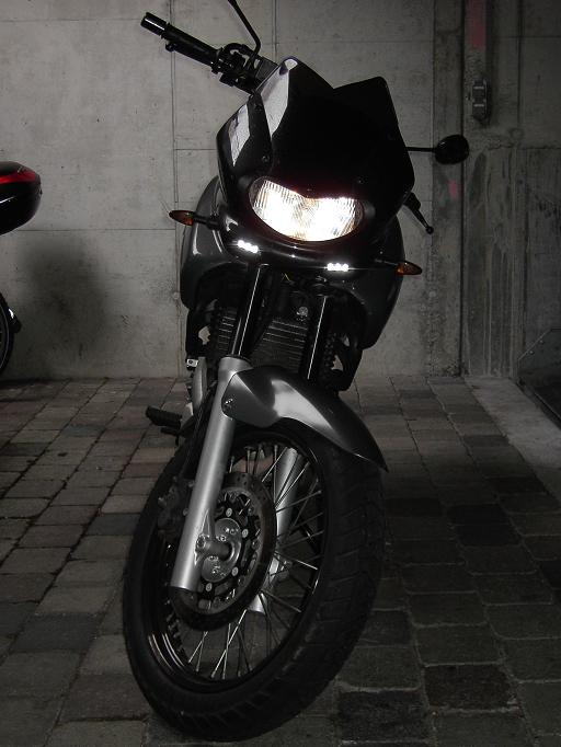

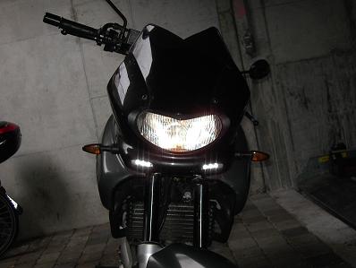

Zwecks der besseren Sichtbarkeit für andere Verkehrsteilnehmer. Der Hauptscheinwerfer wird trotzdem noch ausreichend gekühlt... Ich finds genial....
Eure Meinung?
Arbeitsaufwand: 30min.
Kosten: 25,00€
Greets Micha 8)

Hallo Micha,
ich bin schokiert! So ein Mist!
Jetzt bist du mir zuvor gekommen!
Also ich finde es auch super!
Ich habe schon ziemlich lange einige LEDs im Keller liegen, mit denen ich etwas sehr ähnliches vor habe. Ich suche derzeit noch nach günstigen weisen Blinkergläsern mit E-Prüfzeichen um die da in den Schlitz einzuarbeiten. Dahinter sollen dann die LEDs.
Wenn ich die weisen nicht bald günstig bekomme, nehme ich halt normale Blinkergläser. :evil:
Nur schaffe ich so was nie und nimmer in 30min. Eher 3Stunden oder mehr. :lol:

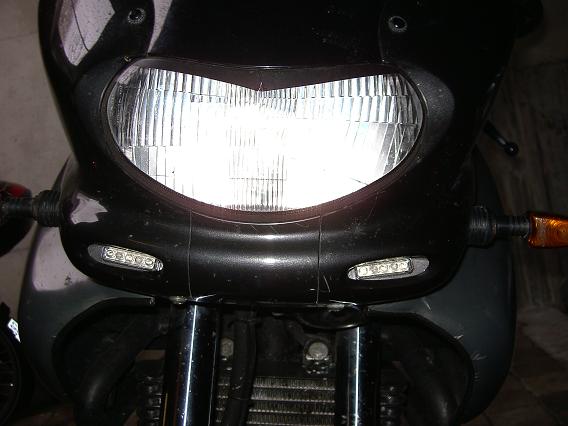

Die Leuchten gibts beim Louis für 12,95€ pro Stück mit e-Prüfzeichen.Die Öffnung da unten sind eigentlich dazu da den Scheinwerfer von unten zu kühlen, aber es kommt auch so noch genug Luft dran. Einfach hinten 2 Minilöcher in die Verkeidung bohren und die Dinger von hinten festschrauben, die Löcher in den Leuchten sind sogar schon vorgebohrt, is ne billige schnelle Lösung, was der TüV dazu sagt is mir Wurscht :D

Hallo Micha,
wie gut füllt den deine Variante die Öffnung aus? Ich möcht es insektendicht haben.
Was mir an deiner XF noch ins Auge gestochen ist: Deine Scheibe sieht so modifiziert aus. Hast du uns da seither was verheimlicht?

Die Variante füllt die Öffnungen nicht ganz aus, was aber auch gut ist um noch n bissle Luft an den Hauptscheinwerfer zu lassen. Die Scheibe wurde V-förmig ausgeschnitten und mit Kantenband entschärft um den Winddruck nach unten zu lenken. Funktioniert ganz gut. Hab sogar Problemlos TüV damit bekommen....
