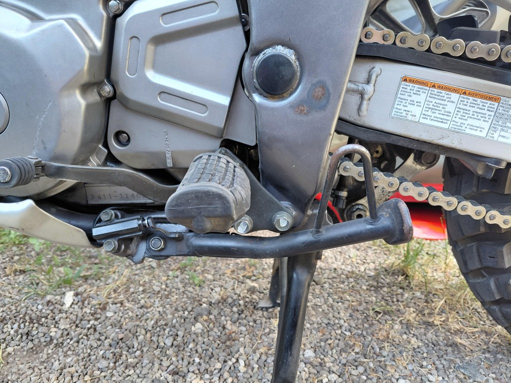

Liebe XF-Gemeinde,
manchmal richtet man den Blick suchend auf den Boden obwohl das Problem vor einem steht - es war die Ferse auf dem Bügel des Seitenständers.
@Tom ich habe anfangs gerätselt und bin tatsächlich nicht drauf gekommen, erst mit den darauffolgenden Kommentaren und stand nun neben der XF und tja, wie hätte das auch funktionieren sollen? Der Bügel ist auf derselben Höhe wie die Fußraste und als Mensch hat man halt eine Ferse.
So fühlt es sich also an die XF stehend zu fahren und nicht alle paar Meter beinahe abgeworfen zu werden :)
Ich danke Euch allen für Euren Input und vor allem freundlich geholfen worden zu sein!
Werde nun trotzdem alle anderen Tipps umsetzen sprich die Kontakte gründlich reinigen, Gummipuffer anstatt der Verkleidungsgummis hinten an den Rahmen schrauben und mich an die Umgestaltung des Seitenständers machen... der ist wegen der Heckhöherlegung ohnehin sehr knapp und ich vermute er wurde vom Vorbesitzer zudem gekürzt. Daher schaue ich nach einem mindestens originalen oder besser verlängerten.
Hat schon was wenn einem nun mehr Prozent der XF zur Verfügung stehen... Klar fährt man weniger im Stehen aber nun könnte ich :)

Mir fällt noch am Bild auf, dass anscheinend dein Schalthebel etwas am Kulu-Deckel streift.
Spann den mal in einen Schraubstock und zieh ihn etwas nach aussen.
Btw: Wenn du mir eine PN mit deiner Mailadresse zukommen lässt, schick ich dir das WHB in englischer Sprache, hat mit bis jetzt immer noch geholfen.

Tom meint natürlich den Lima-Deckel. So weit rechts ist der Schalthebel nun auch wieder nicht. :lol:

Ja der Schalthebel könnte in der Tat etwas mehr Freiraum vertragen. Da wird es mit Stiefeln drauf eng, ich danke Dir nochmal Tom und nehme das Angebot gerne an :)
