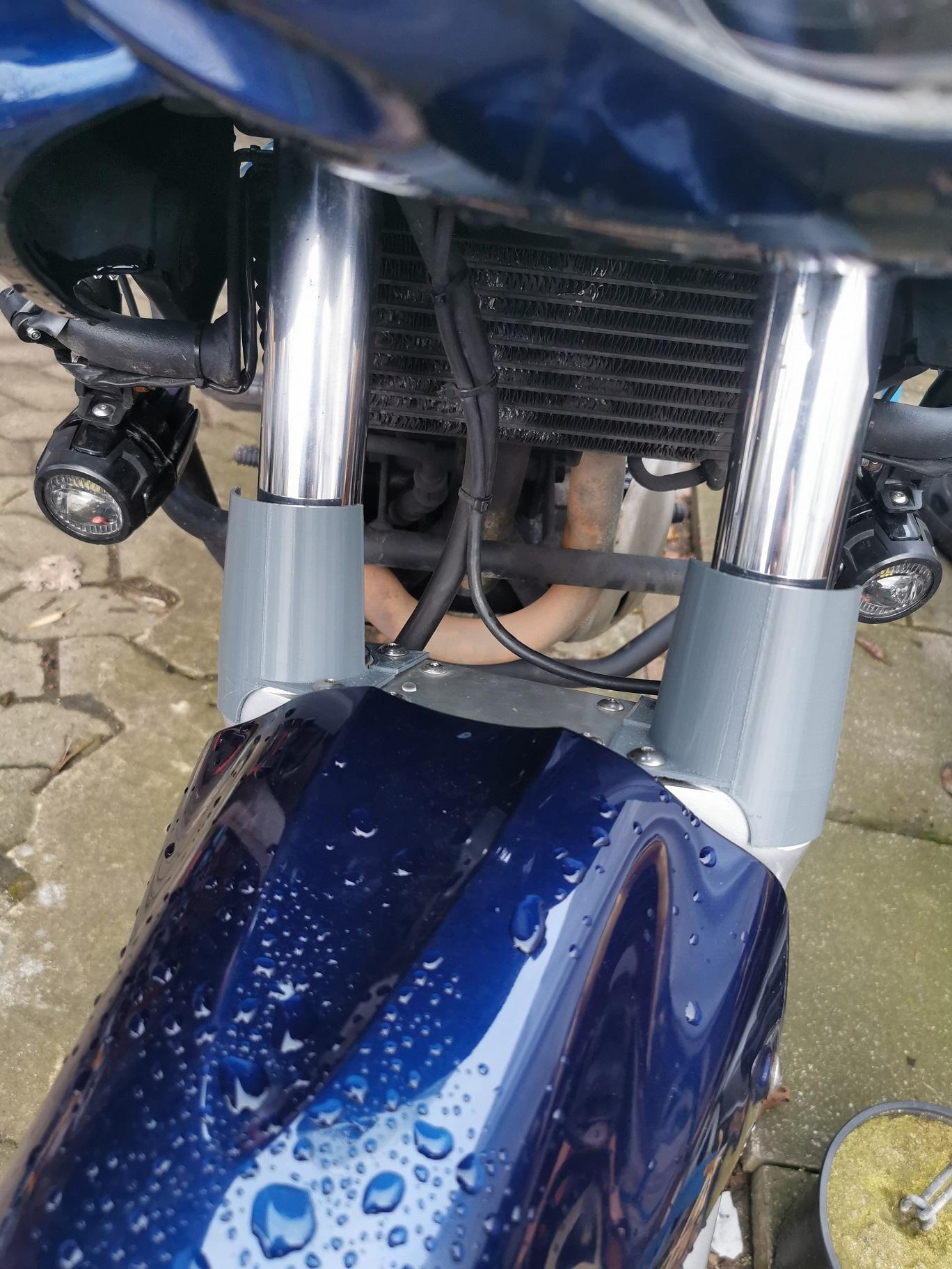

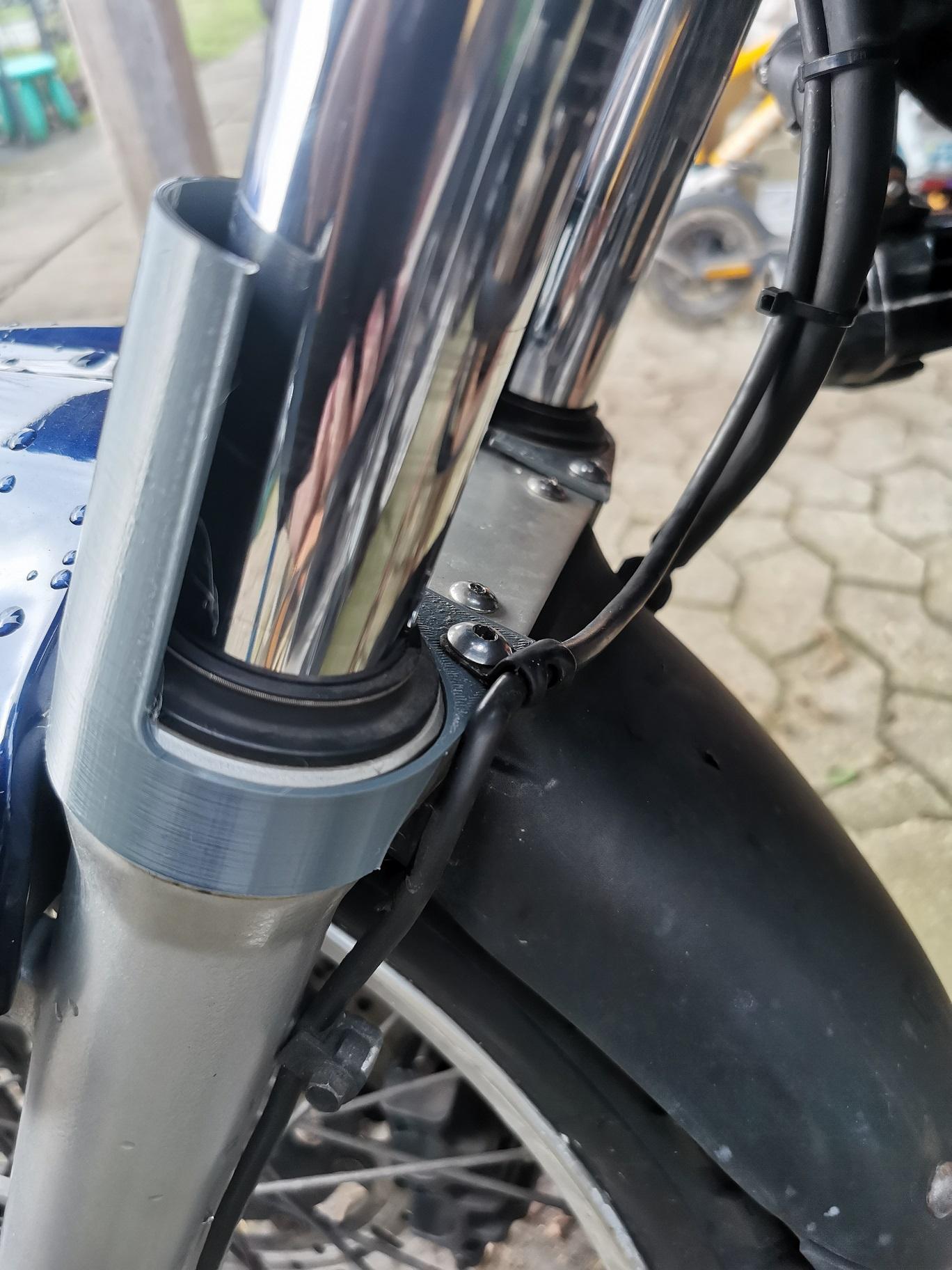

ich habe jetzt mal Gabelschützer zum ausdrucken gebastelt. Nicht totschick, aber sollten gehen.
Die werden einfach auf das Rohr gefädelt und mit den großen Schrauben vom Gabelstabi befestigt.

In dem Zuge habe ich auch, auf den Schützern basierend, auch Hülsen gemacht, um Faltenbälge unten gut befestigen zu können.
Diese werden dann, da die Gabelrohre ja eh ausgebaut werden müssen, auf die Rohre aufgeschoben, dann auch mit den Schrauben des Gabelstabi befestigt. Darauf geschoben werden kann dann der Faltenbalg und z.B. mit Kabelbinder befestigt.
Die meisten Bälger :lol: haben so 55-60mm Innendurchmesser unten, daher habe ich den oberen Durchmesser zum aufschieben des Balgs :oops: 60mm gemacht.

die sehen doch ganz passabel aus!

Also ich finde die Schützer sehr gelungen.

Also mir gefallen die Schützer auch sehr gut, denke mal Gedruckt in einer anderen Farbe machen
sie auch gleich nochmal nen anderen Eindruck.... :)
Was mir auch gefällt ist das sich ja jemand die Mühe macht sich für so eine Sache die Zeit zu
nehmen das zu Konstruieren, zu Drucken und dann hier für alle zugänglich zu machen..., Respekt
und danke dafür Flydown.... :streichel:

Ja sieht Top aus. Ich werde mir sowas sicher auch mal designen. Als Material werde ich PLA + oder stabileres nehmen. PLA bricht recht leicht.
Auch sollte was Lack drüber PLA steht nicht so auf UV
