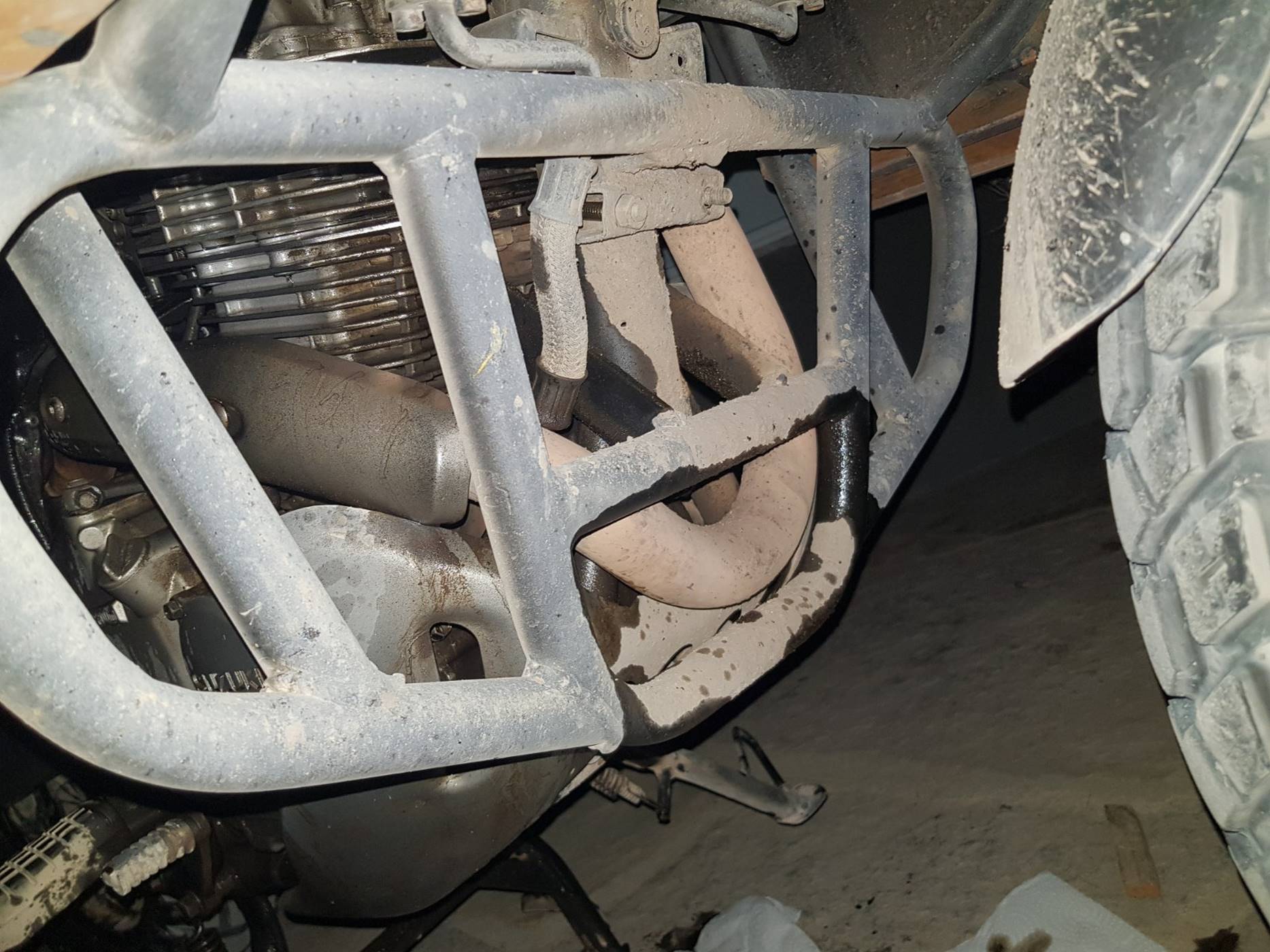

Vor einer Woche habe ich in Santiago (Chile) endlich neue Ventildichtungen und Kolbenringe beschaffen können.
Jedoch hat ein halbschlauer Mechaniker die Arbeit verrichtet und ich was nicht was ich mir hiermit alles für weitere Probleme eingebrockt habe. Auf jeden Fall hat mir ein anderer Mechaniker alle Schrauben richtig angezogen und ich musste auch nochmals die Kabel der Frontlampen neu verlegen, da der einen Kurzschluss baute. Er meinte auch die Ventilführung (o. ä.) hatte Spiel und er hat es mit einem Klebstoff fixiert?!?! Den Kelbstoff habe ich dann fotografiert, jedoch erkennt man nicht viel (s. Anhang). Aber habe mich gefragt wie man mit ein bisschen Klebstof sowas reparieren soll/kann... Ein ungutes Gefühl ist mir geblieben.
Nach nun gut 1'000km habe ich heute überraschenderweise festgestellt dass dort wo ich meine Hose aufgehängt der ganze Boden voller Öl war. Dann entdeckte ich dies auch an meinen Schuhen und schlussendlich beim Motorrad. Frust!!!
Nun, es ist Nacht und habe ein paar Bilder gemacht. Morgen werde ich schauen das ich das Motorrad reinigen um dann einen besseren Eindruck des Problems zu bekommen. Auch habe ich das Gefühl dass der Auspuff ein bisschen anders tönt seit der "Reparatur". Es klingt so als würde ein bisschen mehr Luft rauskommen...
--> Meine Frage an Euch Experten. Denkt ihr diese Sauerei kommt von einer defekten Ventilführung?
Nochmals vielen herzlichen Dank für die bereits geleistete Hilfe!
Viele Grüsse aus Chos Malal (Argentinien)
Matthias

Puuuh, das sieht ja sehr bescheiden aus.
Mir kommen da nun schon ein paar Fragen.
Zu Anfang war dein Problem ein rauchender Auspuff? Deshalb wurde der Zylinder gewechselt? Und zwar nur der Zylinder?
Ich frage so blöd, weil es eigentlich normal sein sollte, dass da gleich der komplette Kolben mit gewechselt wird.
Danach hat die Gute immer noch geraucht? Und sie hat angefangen ihr Revier mit Öl zu markieren?
Dann wurde nun der Zylinder erneut runter gerissen und die Kolbenringe wurden gewechselt?
Zusätzlich wurden die Ventilschaftdichtungen erneuert?
Und nun ist sie total inkontinent? Hat sie sich wenigstens das Rauchen abgewöhnt?
Das Zeug in der blauen Tube ist sehr wahrscheinlich eine flüssige Dichtmasse und kein Klebstoff. Damit wurde vermutlich die Dichtfläche zwischen Zylinderkopf und Zylinderkopfdeckel neu abgedichtet. Eventuell hat der Mechaniker auch die ovalen Deckelchen über den Ventilen damit versucht abzudichten.
Ich weiß jetzt nicht so ganz, was ich dir gerate Raten soll, weil ich deine Möglichkeit dort vor Ort nur schlecht einschätzen kann.
Als derzeit für dich unnütze Hinweise kann ich dir noch sagen, dass an deinem Sturzbügel eine Mutter fehlt und dass deine linke Seitenverkleidung unter der Sitzbank falsch montiert ist.

von Frank Röcher
Nerven behalten.
Alles penibel saubermachen und dann genau gucken wo es rauskommt.
Könnte der hintere Ventildeckel sein.
Am besten mal die beiden Plastikteile unterhalb vom Tank demontieren dann sieht man mehr.
Außerdem hast du viel zu viel Öl drin, das ist definitiv nicht gut !
Viel Erfolg: Frank

Jupp, auch ich sage, sauber machen und genau gucken wo das Öl her kommt!
Alles andere ist solange Nebensache.
Mit dem Kleber macht man keine Ventilführungen dicht, dafür gibt es keinen Kleber.
Außerdem, Ventilführungen haben keine Verbindung nach außen, außer durch den Auspuff!
Dein Ölleck muss also eine äußerliche Sache sein, z.B.:
Deckel zum Ventile einstellen
Zylinderkopf
Zylinderfuß
Deckel vom Steuerkettenspanner
