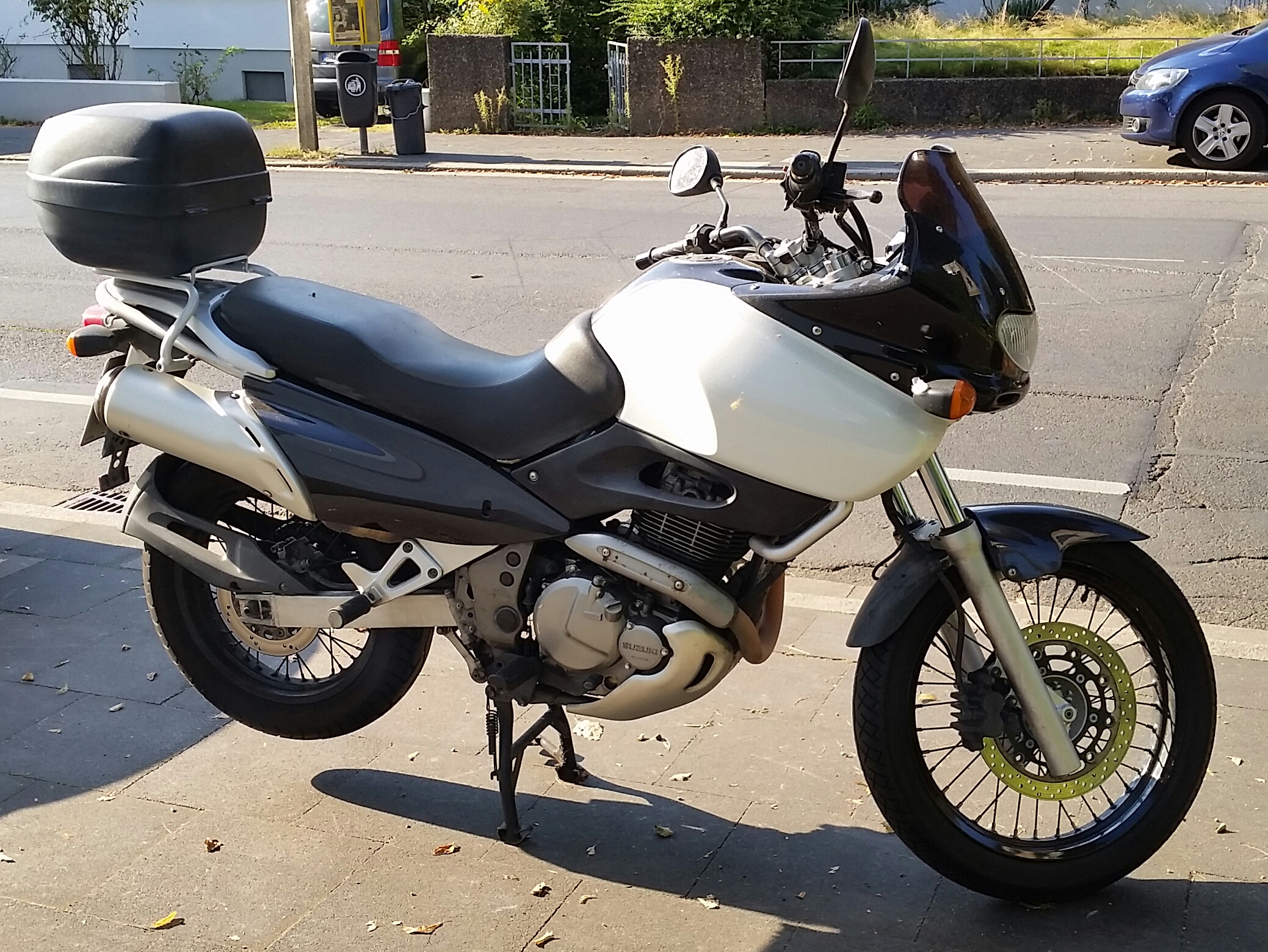

willi_the_poo hat geschrieben:
Larry hat geschrieben:Und ich dachte, ich wäre die einzige in Bonn mit einer Freewind :lol:
Dann sind wir (mindestens) schon zu dritt in BN.
Wenn Bad Godesberg zählt, dann gibt es anscheinend noch eine. (Nicht meine.)
