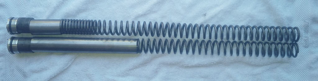

Re: Gabelfedern tauschen mit Allem was dazu gehört
ich habe es endlich geschafft, trotz Umzugsstress, Frau in Norwegen und viel Arbeit habe ich heute die Gabelfedern getauscht.
Es sind Wirth Gabelfedern.
Drahtstärke: Original 4,4mm und die Wirth 5,3mm.
Ich habe hier selten bis gar nicht gelesen das jemand die Buchsen in der Länge anpasst. :?:
Ich habe dies jedenfalls getan. Die lange Buchse wurde auf 65mm gekürzt und somit habe die neue Feder mit Hülsen auf die gleiche Länge gebracht wie das Originalteil mit Hülsen, so das diese bei völlig entlasteter Gabel noch ca. 20mm Vorspannung hat.
Das alte Öl wollte ich erst absaugen, habe es aber drin gelassen weil es aussah wie frisch aus dem Laden. Ich habe es dann auf 150-160mm Luftposter aufgefüllt, mit 15er Öl!
Warum 15er ÖL?
Weil ich sooo viele unterschiedliche Angaben gehört habe, dann ist mir der Komfort nicht soo wichtig, ich mag es eher straffer.
Die erst Probefahrt war einwandfrei. Ich werde mich jetzt in meine Klamotten werfen und den strahlenden Sonnenschein entgegen fahren und mein Wilbers/Wirth Fahrwerk genießen.... :P
Anbei noch ein Bild des Originals im direkten Vergleich zur Wirth.
Zuletzt geändert von Gelöschter Benutzer 1935 am 14. Mai 2015, 20:16, insgesamt 2-mal geändert.
bn ziemlich genau 100km gefahren, habe unterweg in Oberelsungen eine blaue Freewind gesehen KS-M.... der Gute hat aber keine Anstalten gemacht mal anzuhalten... auch gut.
Ich kann sagen das mir die Feder gefällt. Die Freewind taucht auch bein sportlichen Bremsen wenig ein, man hat viel mehr Reserven und ich kann sagen das es einfach nur Spaß macht die Freewind so zu fahren. :mrgreen: :mrgreen:
