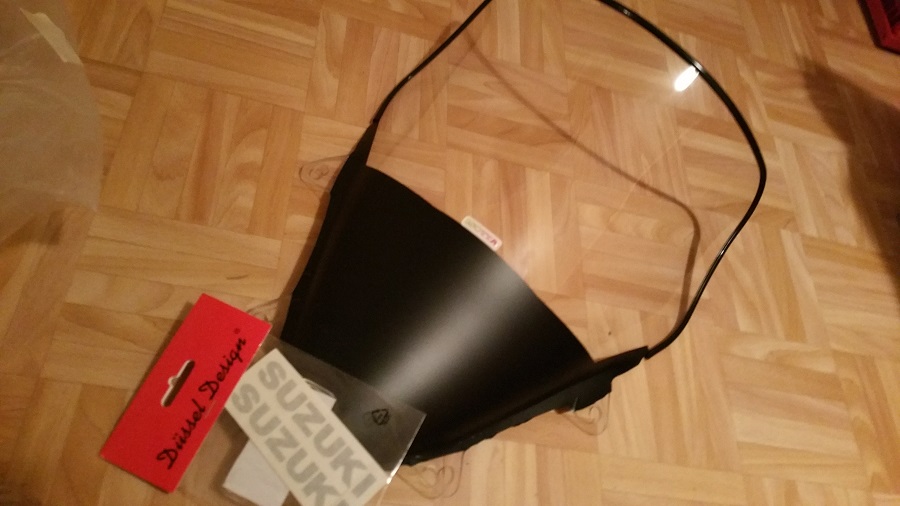

Hallo Heiko,
wie hast Du das mit dem Sichtschutz in den Lampenkasten gelöst?
Gruß Holger

Re: Anbau Isotta Windschild
Hallo Holger
Im Baumarkt gibt es sogenannte dc-fix Folie. Das ist eine selbstklebende Decorfolie. Hab die Schwarz-Seidenmatt Variante gekauft. Davon ein ausreichend großes Stück mit Übermaß zuschneiden, die obere Kontur ausschneiden, mittig auf der Scheibe anheften, und mit Hilfe eines Heißluftföhns zu beiden Seiten glattstreichen. Suzuki-Schriftzug (Louis) drauf, fertig.
Heiko
