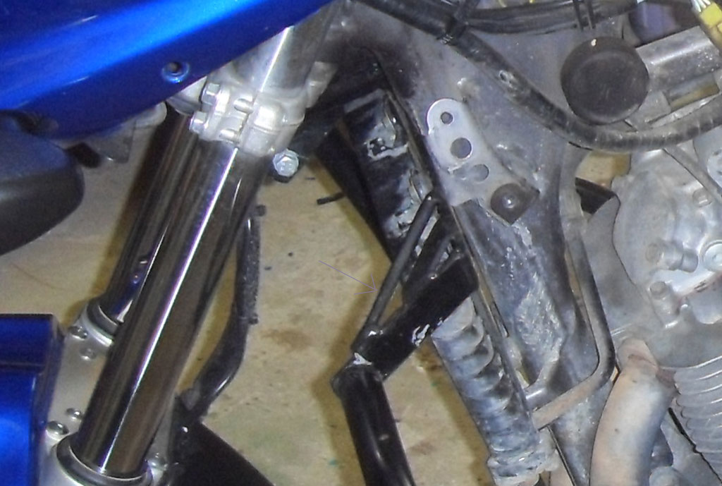

also wir haben die Sturzbügel Nr.1 an unserer Freewind. Und ja, sie sind hässlich. Aber aus 5-6 maliger Erfahrung kann ich sagen dass sie wirklich etwas bringen. Wenn Mopeds schwer beladen sind dann fallen die gerne schon mal um. Diese Sturzbügel verhindern Kratzer und Dellen in Verkleidung und Tank, die Blinker sind bislang auch heil geblieben. Wenn sie auf die linke Seite fällt, ist meist noch der Hebel vom Hauptständer krumm. Allerdings haben diese Sturzbügel einen konstruktiven Mangel. Der U-Bügel der hinter dem Ölkühler verschraubt wird ist viel zu schwach um die seitlichen Kräfte aufzunehmen. Im schlimmsten Fall kann das dünne 4mm Flacheisen sogar den Ölkühler beschädigen. Ich habe dort 2 zusätzliche Streben reingeschweißt, jetzt halten sie ziemlich viel aus.
http://www.hifivestudios.de/Alp/14151.jpg
Gruß: Frank
