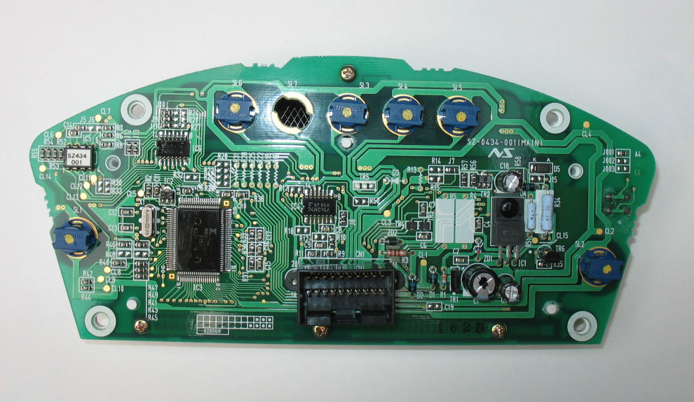

Hat jemand schonmal den Tacho geöffnet und kann mir sagen, ob ich dort irgendwie eine Justierung für den Tangeber vornehmen kann? (Irgendein Poti oder sowas am besten?)
Hab ich jetzt einen optischen tollen kaputten Tankgeber gekauft oder korrodierte Kontakte, die den Widerstand vergrößern? Oder einfach (hoff) einen falsch justierten Tacho?
traurige Grüße
Benni
da gibts leider keine Potis, die Anzeige lässt sich wohl eher nicht justieren:
