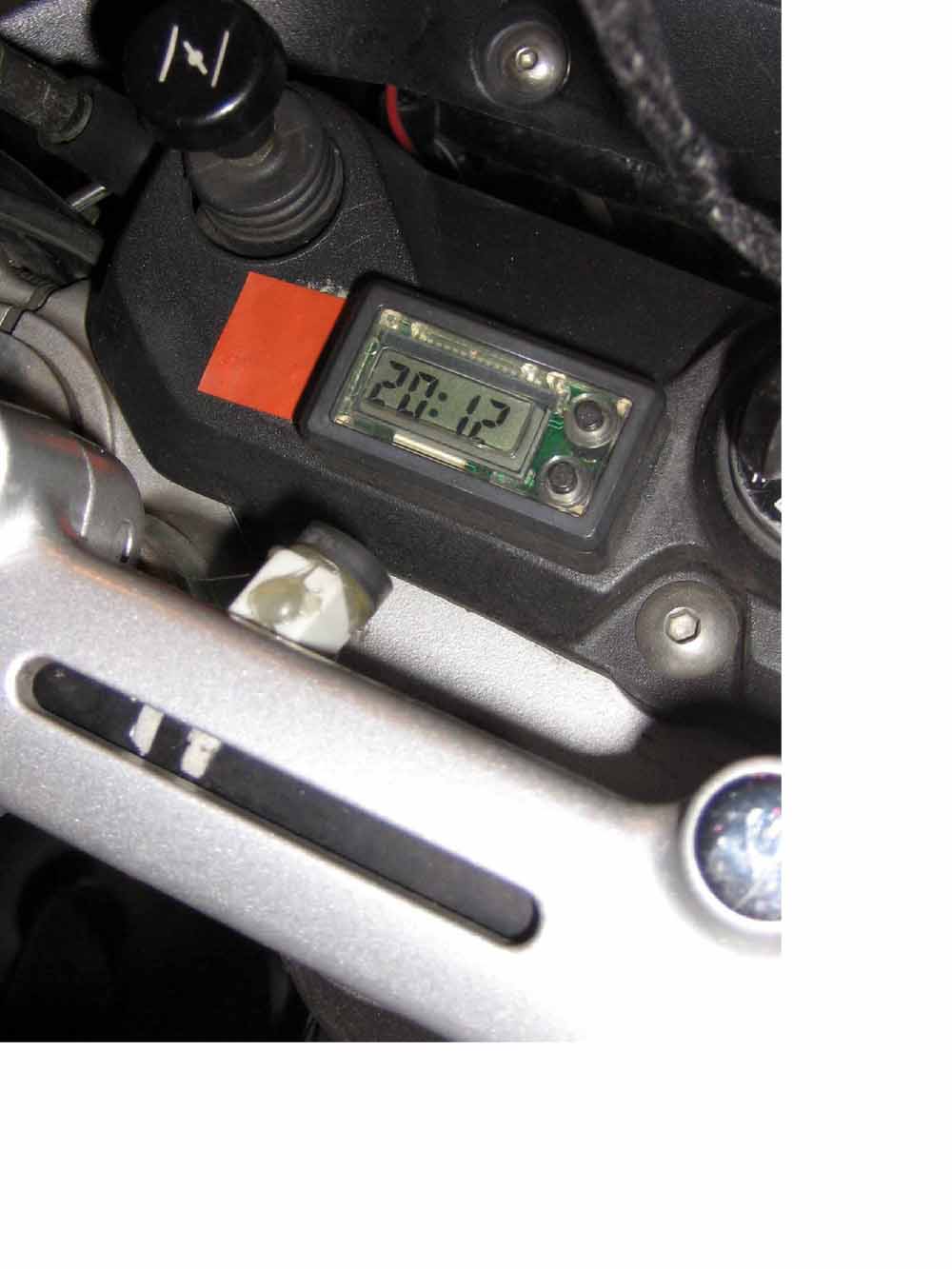

ruhri hat geschrieben: ......Meine Uhrbeleuchtung (selbst zusammengebastelt) funktioniert seit bestimmt einem Jahr (ca. 8.000 km).
Hi Ruhri,
mach doch mal Bilder von der Uhrenbeleuchtung, und stell sie hier rein :wink:
Bin immer noch auf der Suche nach was passendem.
Am liebsten hätt ich eine durchsichtige, die ich mir auf den Tacho montieren könnte. Links oben wär noch Platz und die Beleuchtung käme dann ja von hinten aus dem Tacho... :roll:

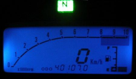

Blau macht glücklich!
So schaut das dann mit blauen LED aus.
Ein bisschen dunkel!
Aber laut VW-Werbung soll es ja glücklich machen!
Die LEDs habe ich aus der E-Bucht gefischt.
