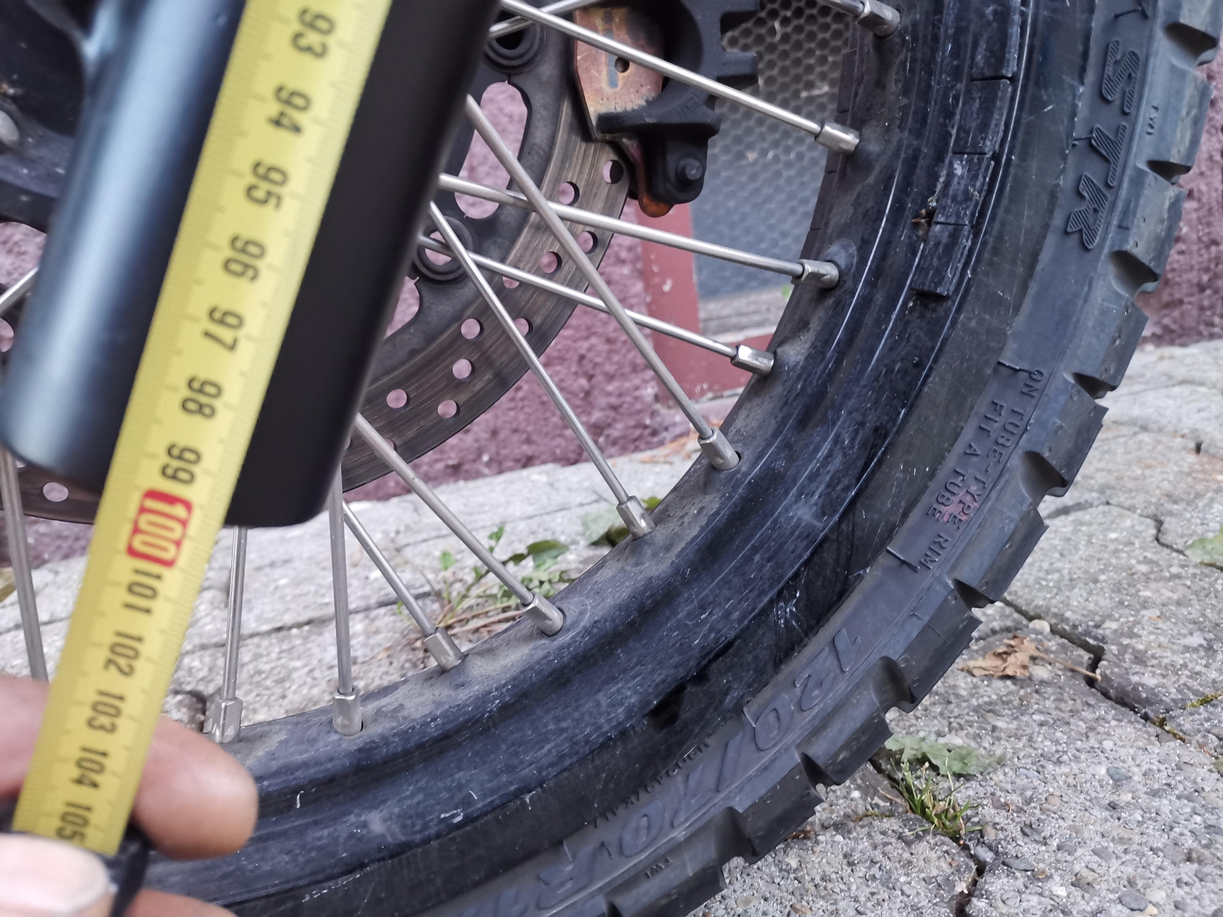

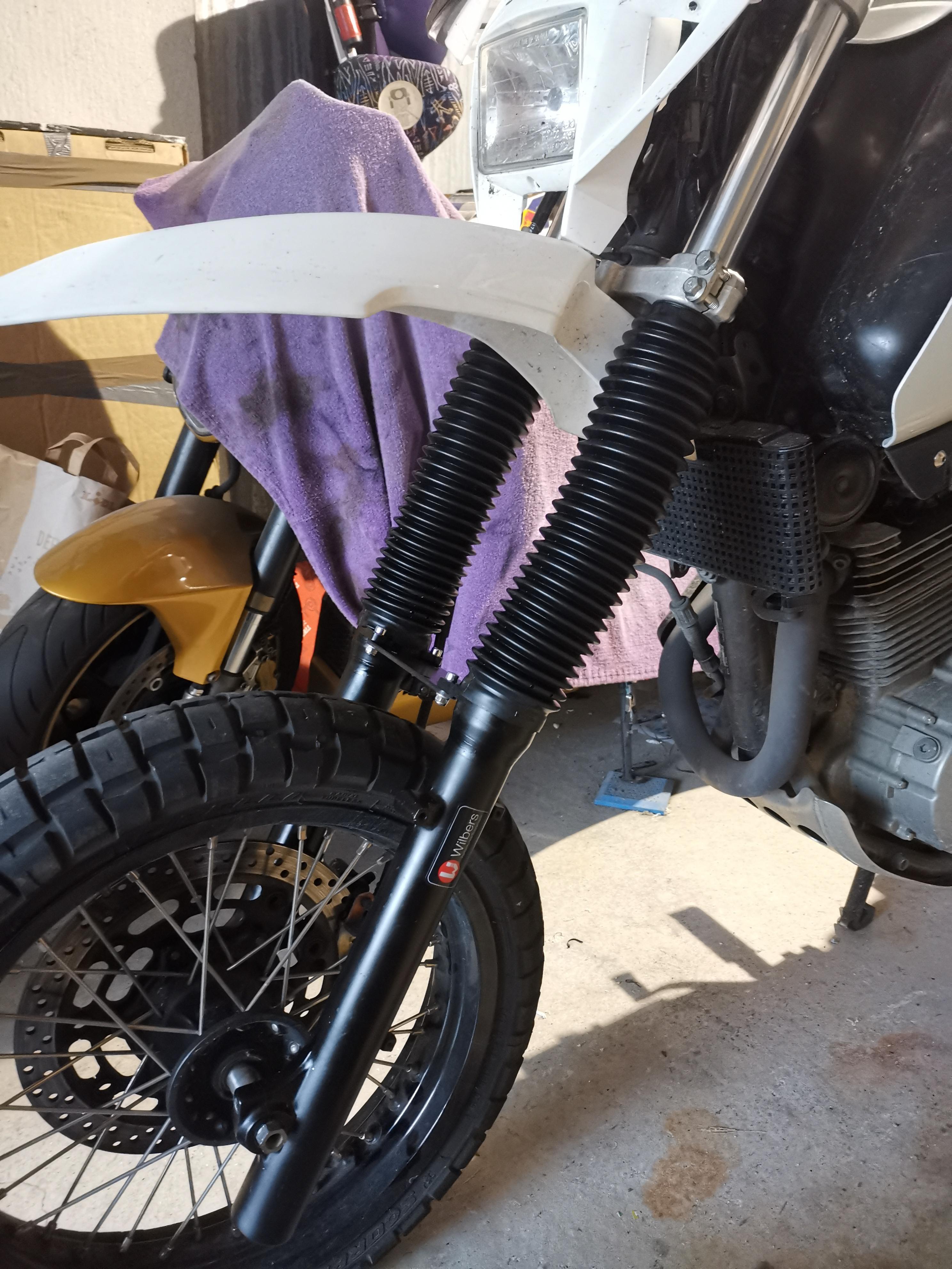

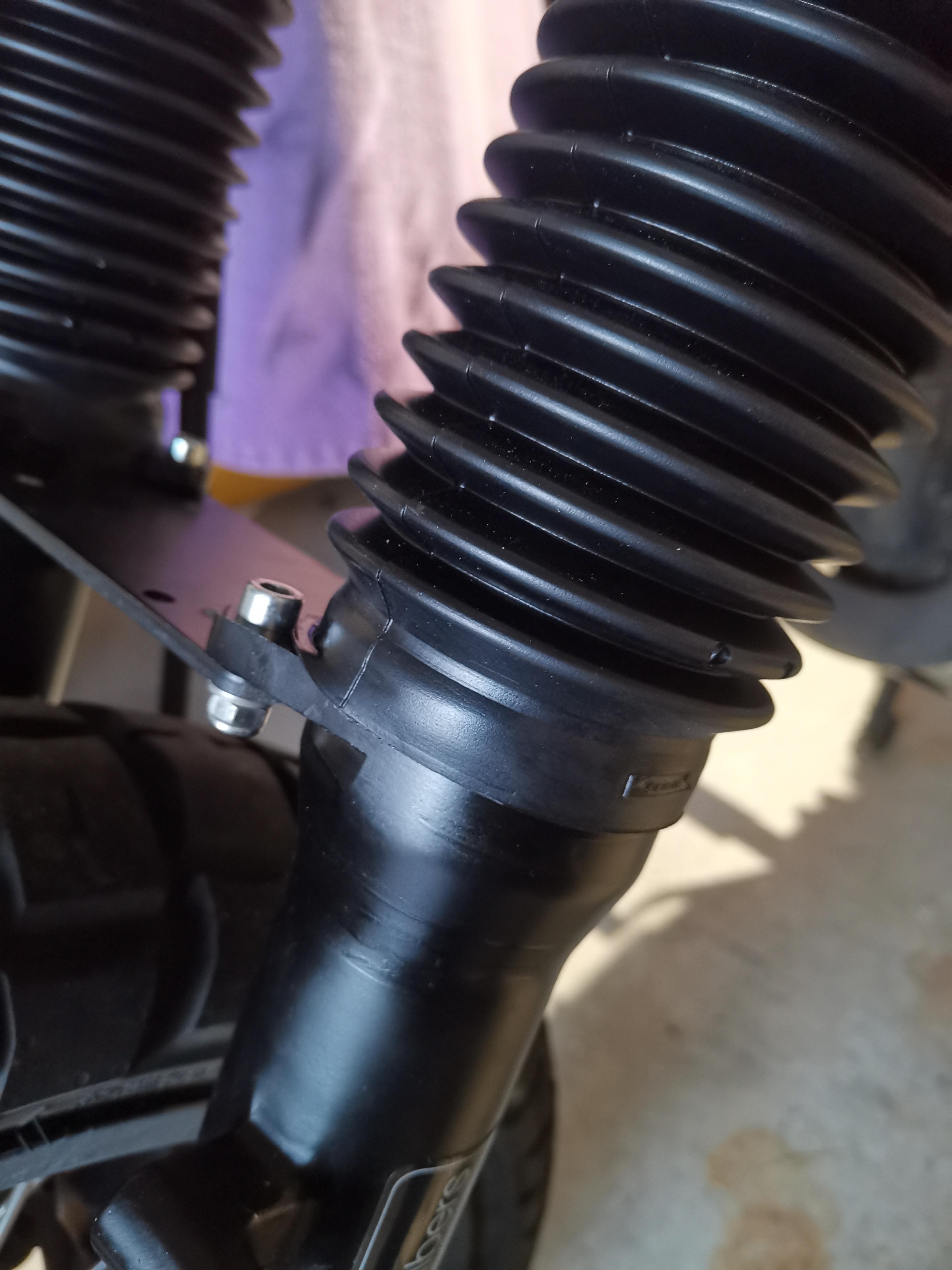

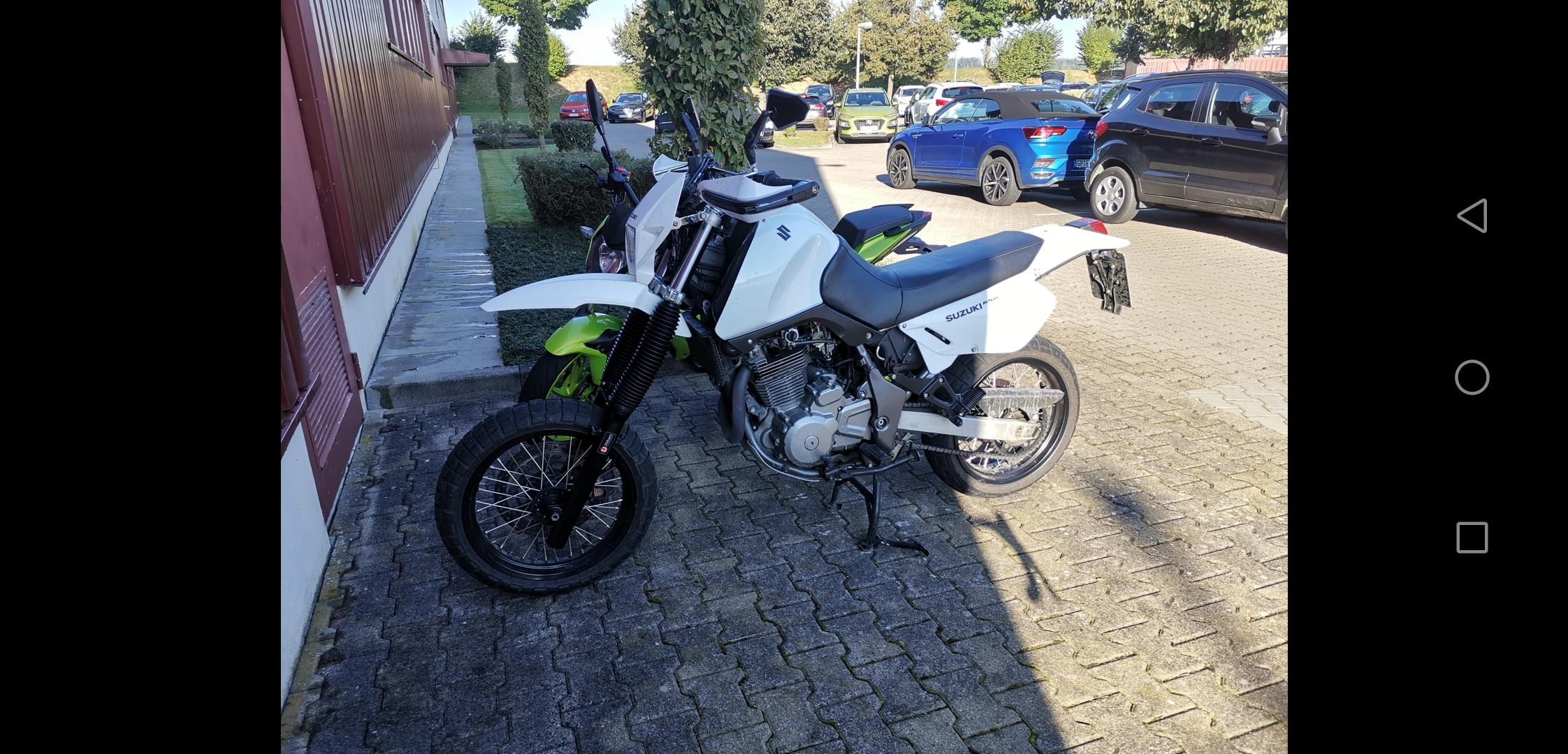

So, Jungs Gabel ist drinn,
Sie ist von der oberen Brücke bis unten 99,8cm lang,
Und die Verschlußstopfen schauen oben raus.
Der Unterfahrschutz hat 6,5cm mehr Bodenfreiheit,
jetzt kann ich hinten auch noch a wenig Höher legen.

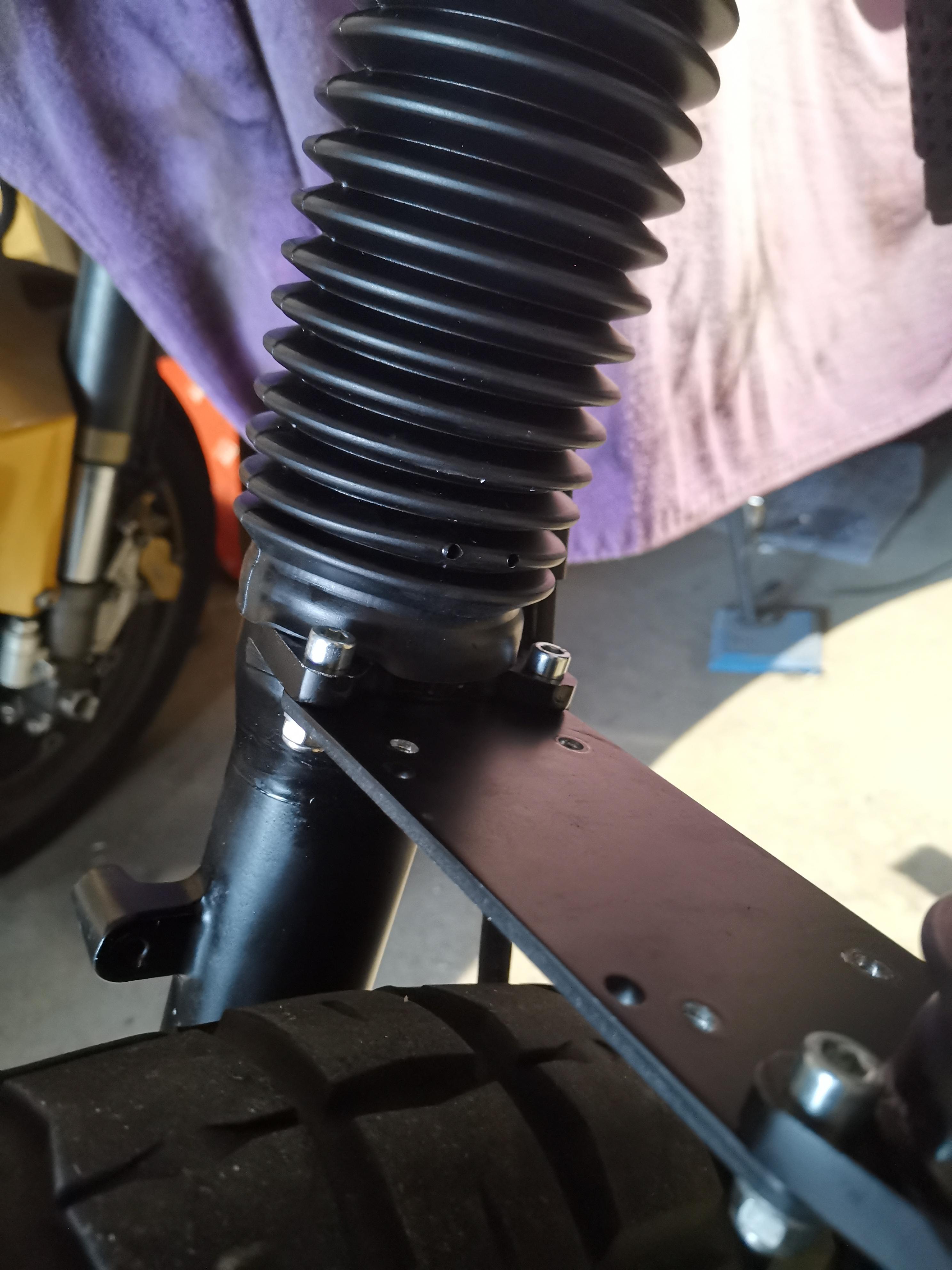

Und die Faltenbälge halten jetzt auch viel besser,
Stabi ist von unten geschraubt, gefällt dem Papa... 😁😁😁

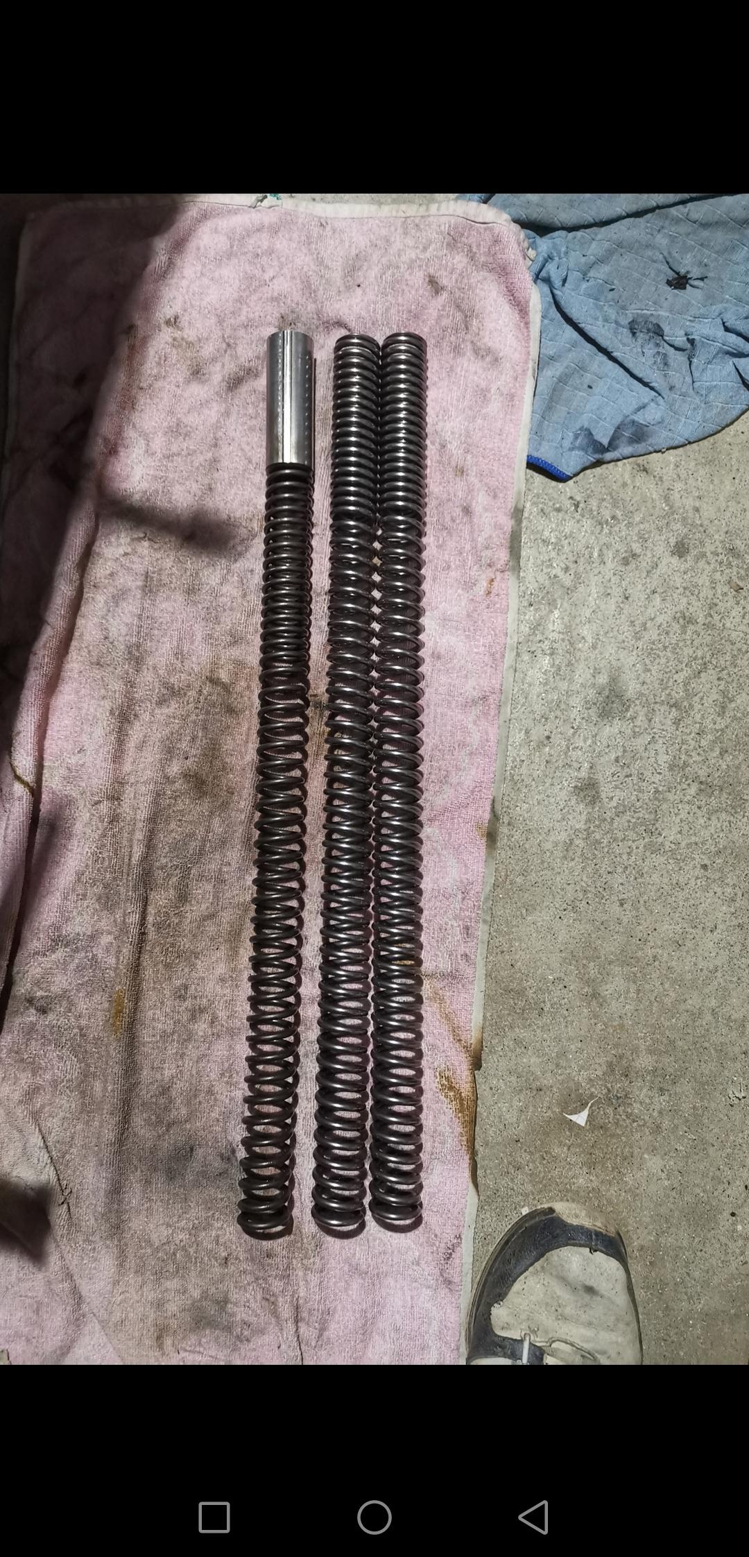

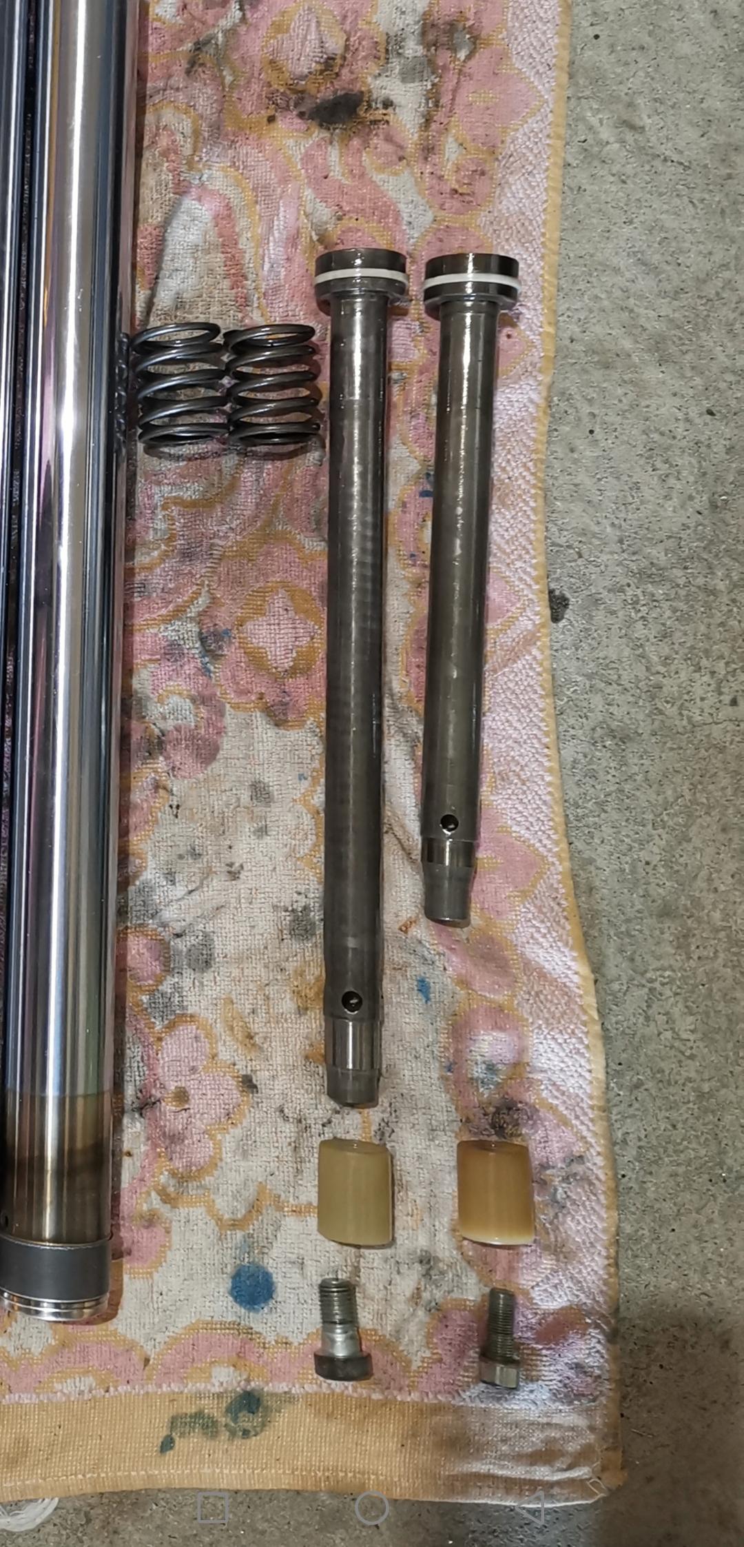

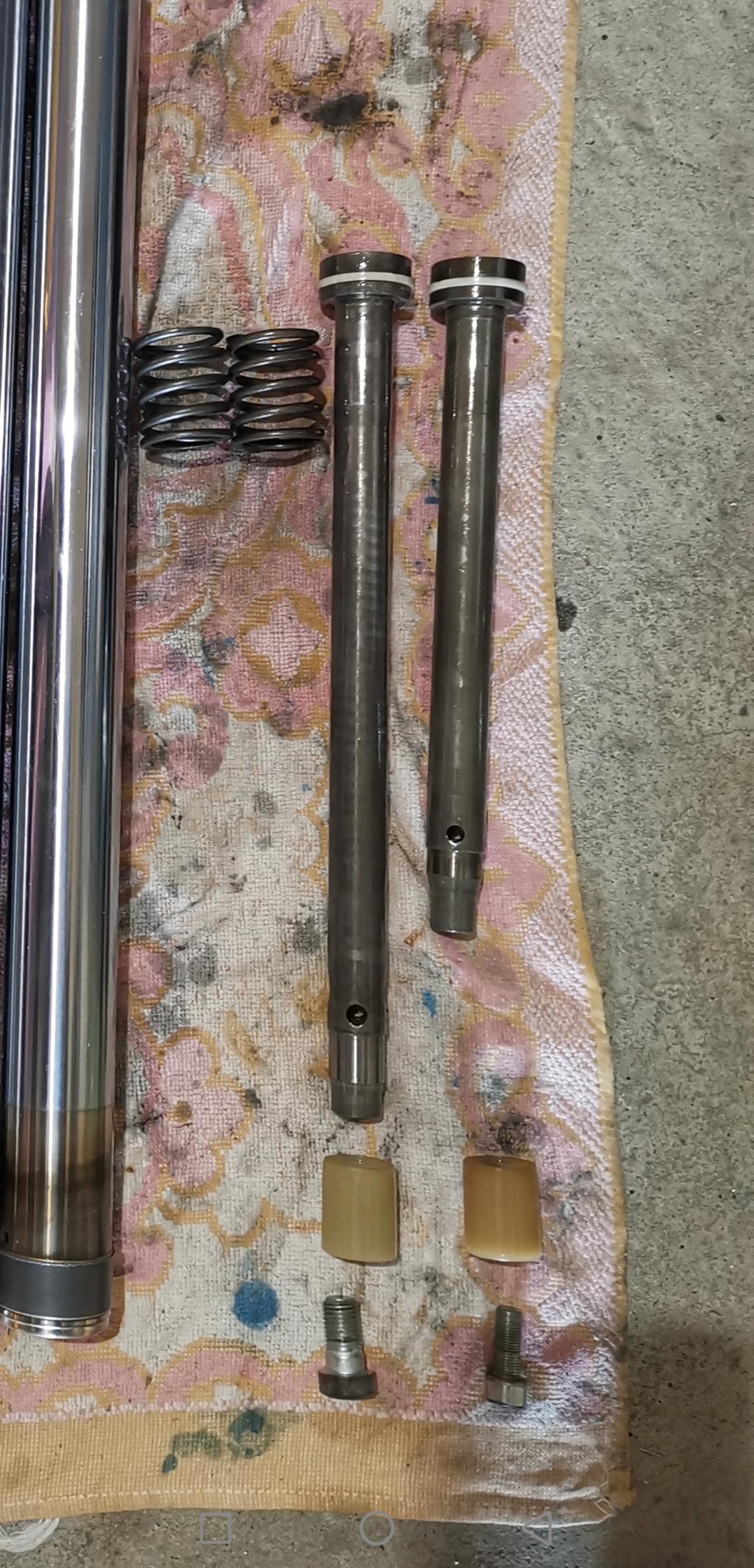

Hier nochmal die Wilbers Zero Fiction Federn der XF650 rechts und die Original Federn plus Original Hülsen der DR Big links,
Bei meinen Wilbers Federn wird alles ohne Hülsen verbaut, nur Federn Unterlagscheiben Verschlußstopfen

Schaut gut aus, aber definitiv muss hinten auch hoch. Der Lenkwinkel schaut etwas flach aus fürs sumo Projekt :D
Ich bin im Moment am suchen, irgendwo im Netz hatte ich mal eine Tabelle mit Suzuki Federbeinen und allen Daten dazu gefunden. Ich überlege ob es vielleicht ein passendes Suzi Federbein gibt, welches nicht nur höherlegt durch etwas mehr Länge, sondern auch ein paar cm mehr Federweg spendiert. Ganz viel lässt der Kettenschleifer auf Dauer nicht zu befürchte ich, aber wäre halt besser als nur höherlegen.

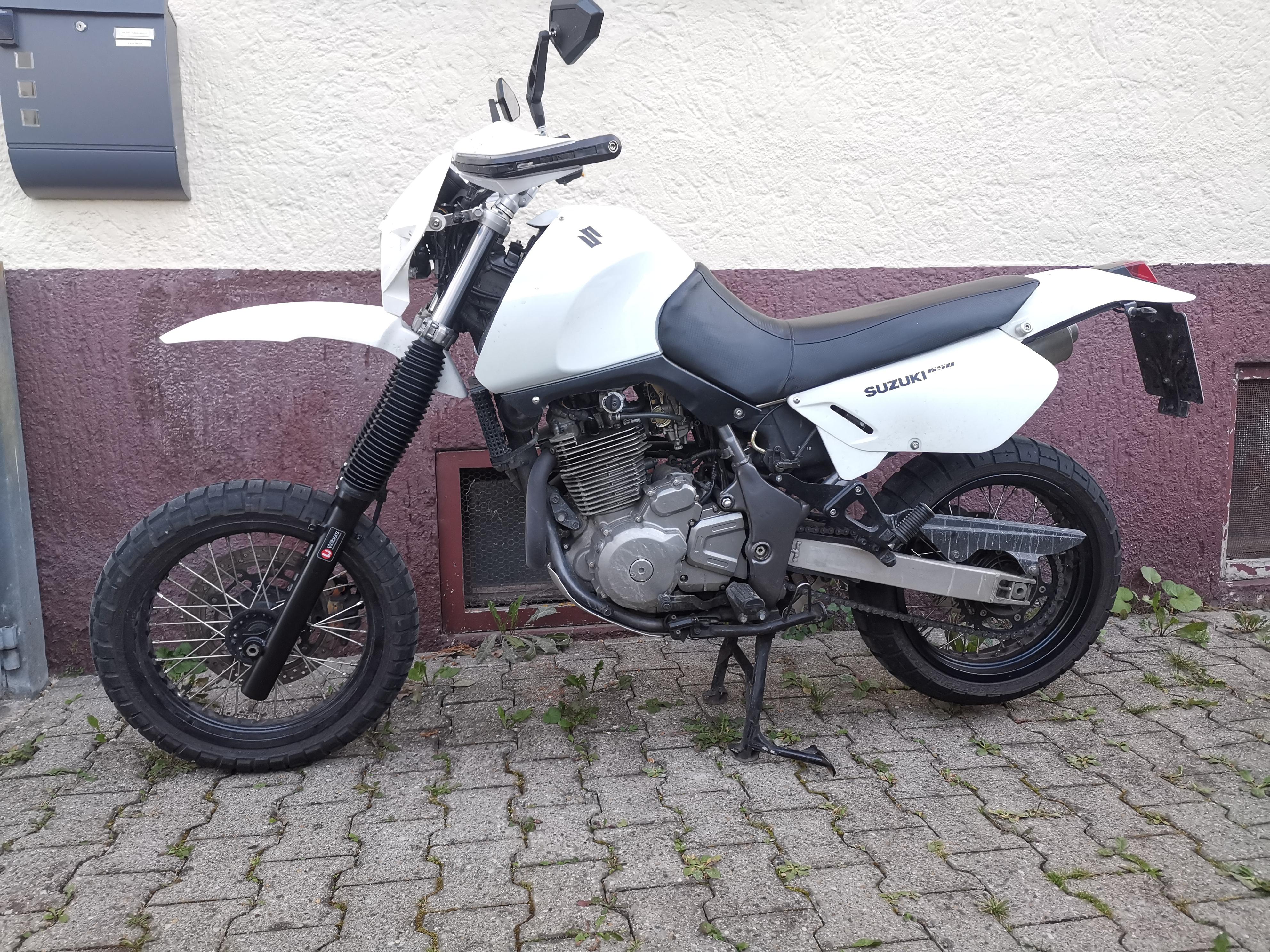

Also bin heut mal zur Arbeit gefahren, läuft ganz gut, mir gefällt die Fahrstabilität so sehr gut, ist nicht mehr so nervös das Vorderrad,
pendeln bei Top Speed ist weg! Das war mir am wichtigsten, aber immernoch Handlich um sportlich um die Ecken zu ballern,
zur Not kann ich vorne die Gabel noch durchschieben,
Luftkammer hab ich 157mm eingestellt, und die 2 Bohrungen an der Druckstufe zugeschweißt, das heißt die Dämpfung ist wie bei der XF Serie mit 10er Öl,
Im Acker war ich noch nicht damit, kommt noch

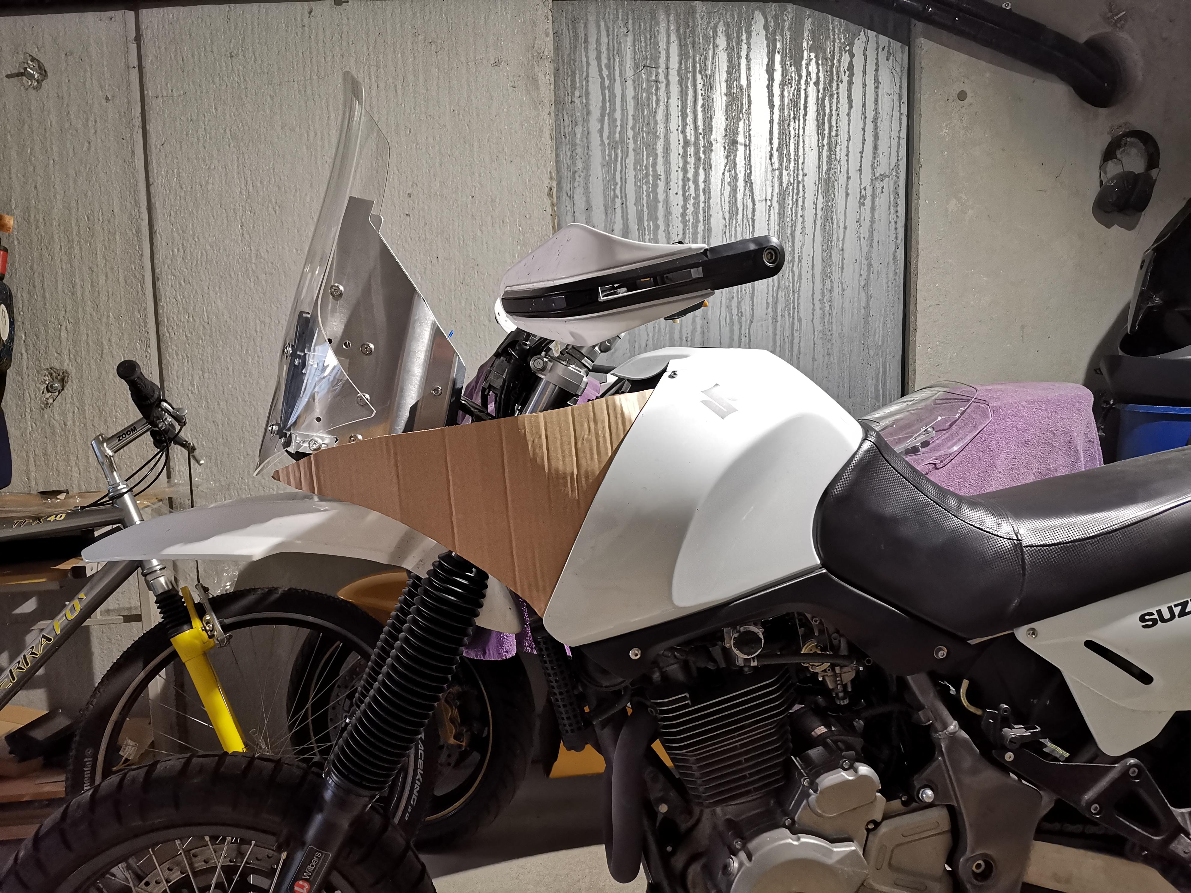

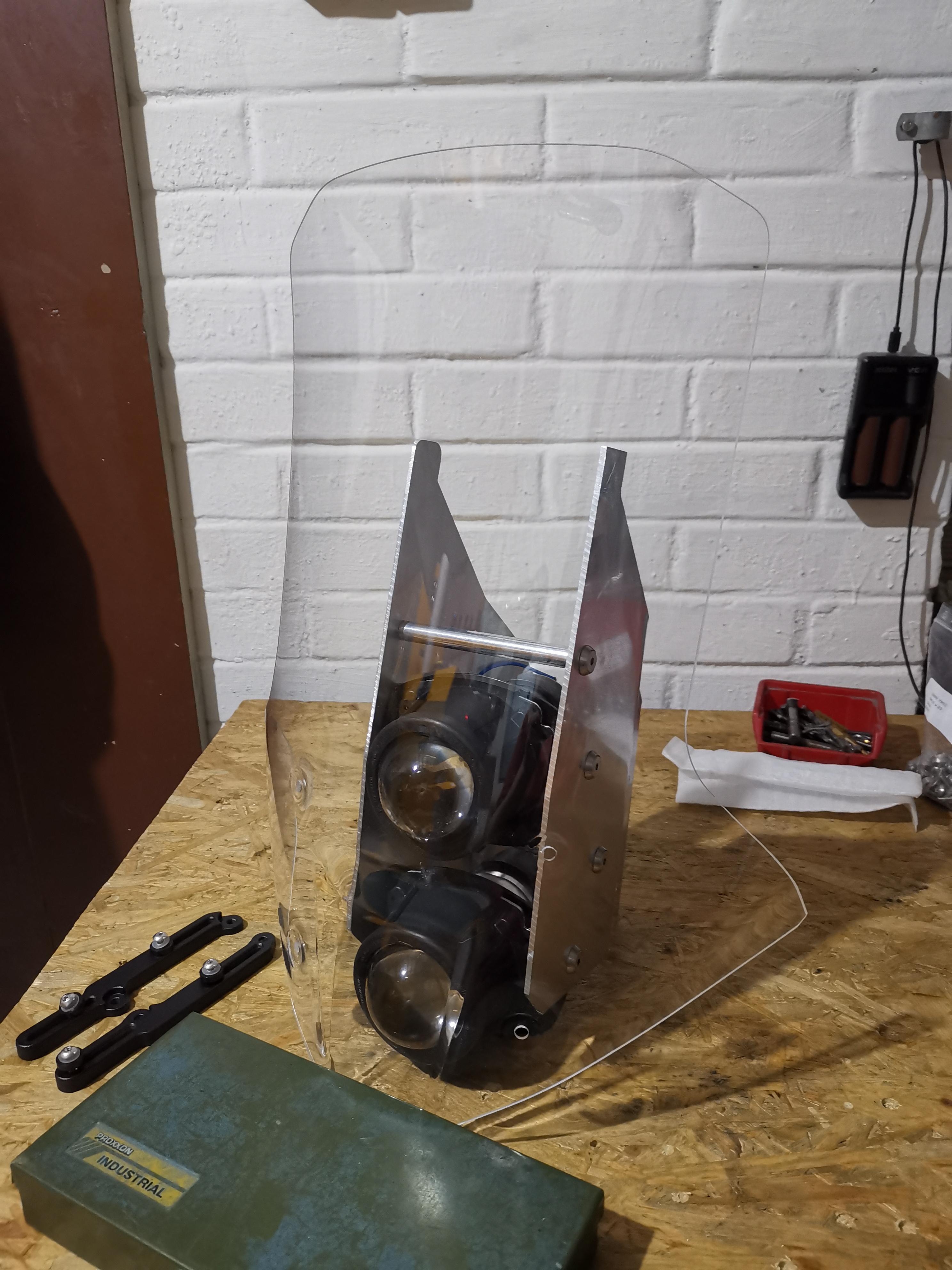

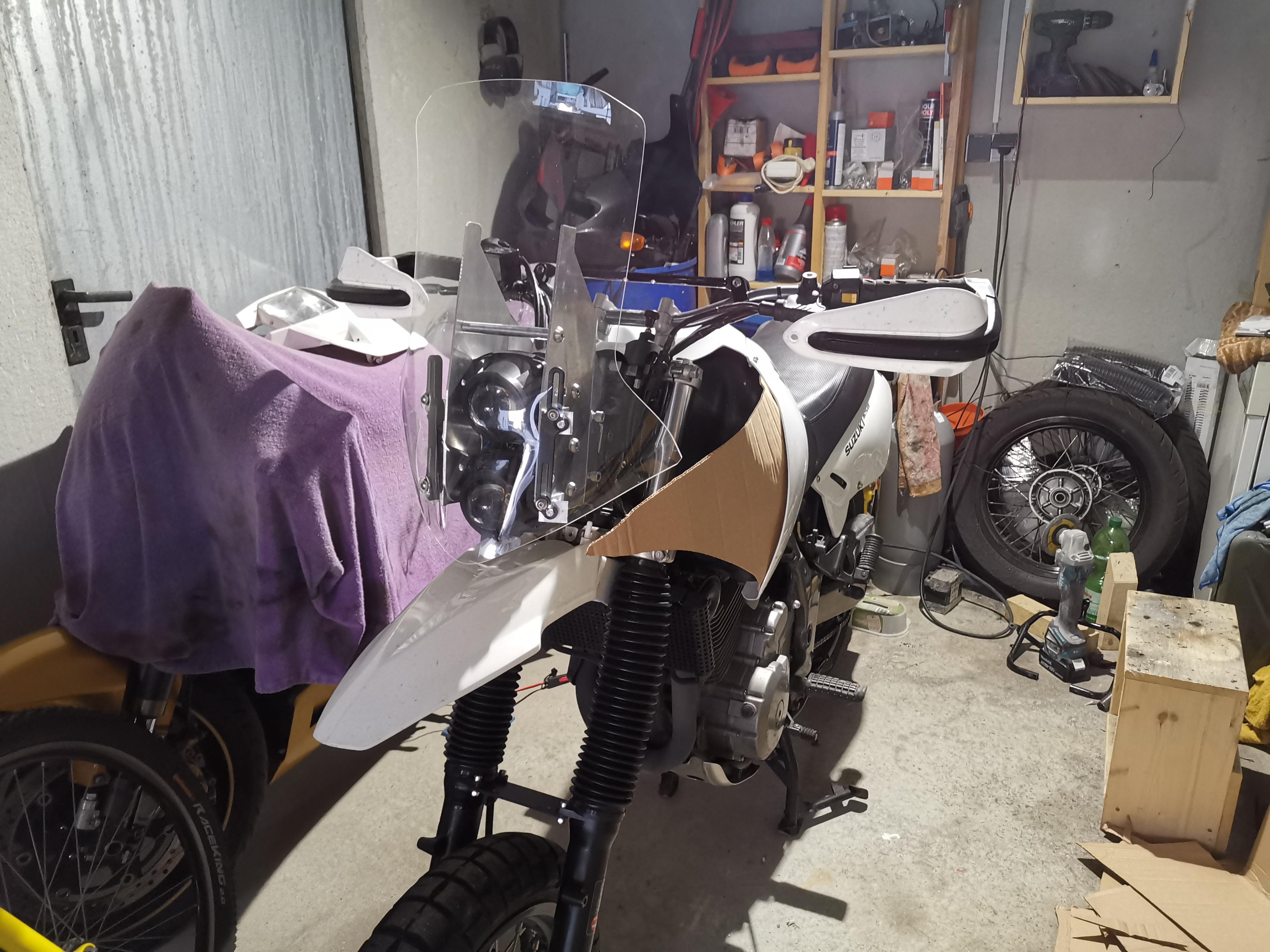

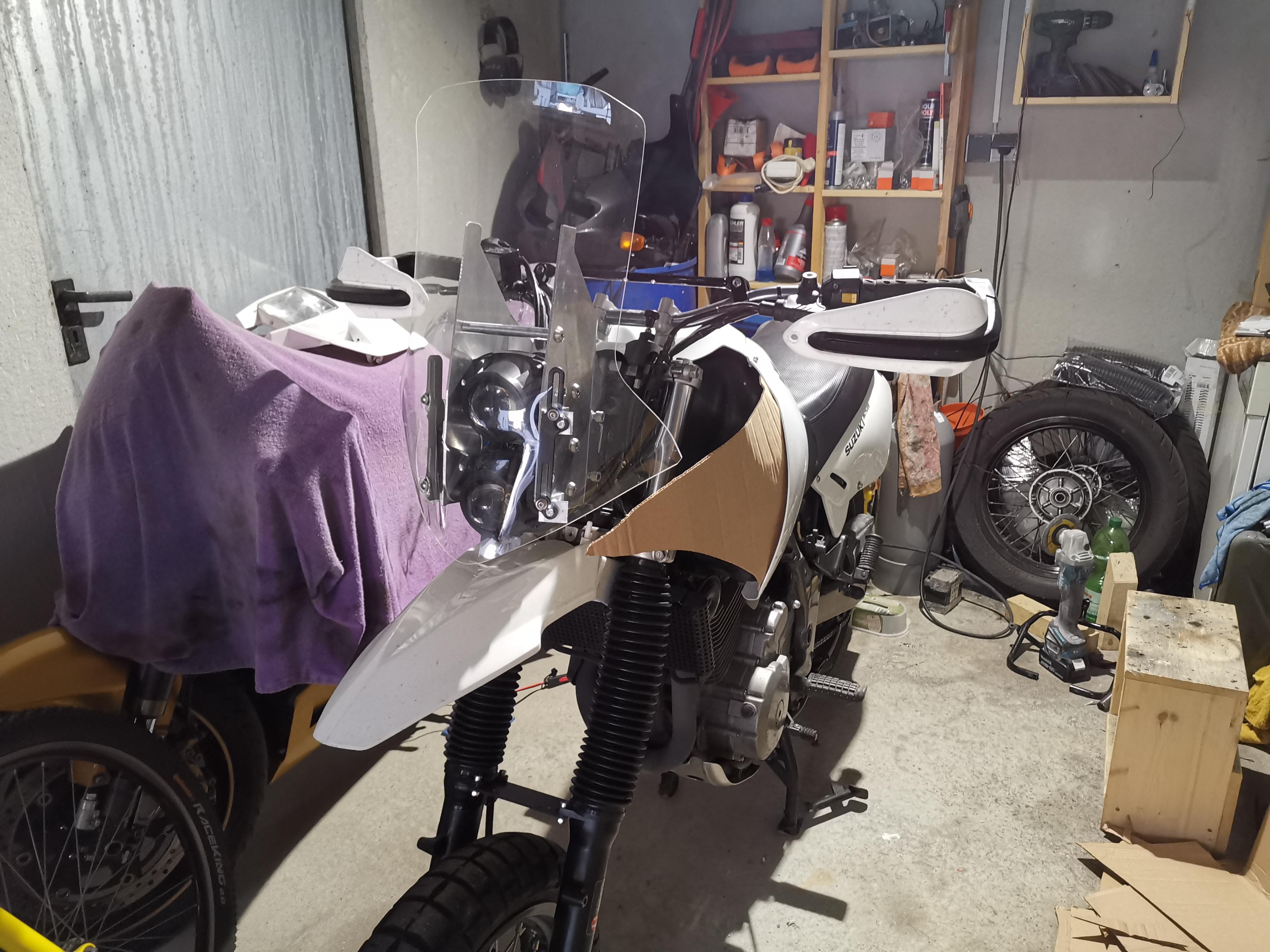

Ich bastel mal wieder, ich steh voll auf den Rally Paris Dakar look und da so eine Sumo wenig bis gar keinen Windschutz liefert, hab ich das da mal zusammengebaut,
Ist noch nicht fertig weil dies und das noch fehlt...

also ich bin schon mal gespannt !
sieht vielversprechend aus.
gruß horst.

Danke,
Am Möp sieht das so ähnlich aus,
Die Scheibe ist 45mm höhenverstellbar, und das Licht hoffentlich besser, Navi und Handyhalter kommt noch und dann mal sehen ob ich mit oder ohne Seiten Bleche mache
