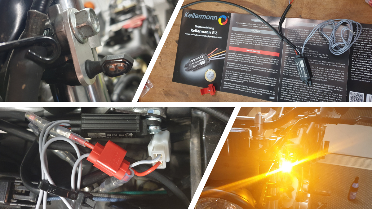

Es war mal wieder Bastelstunde. Ich habe kleine LED Blinker von Louis verbaut. Da ich einen anderen Tacho mit nur einer Blinkleuchte habe, war ein Blinkrelais von Kellermann notwendig. Beim Originaltacho gehen da auch günstigere Relais wie im Forum nachzulesen ist.
Die Blinker sind wirklich richtig hell.

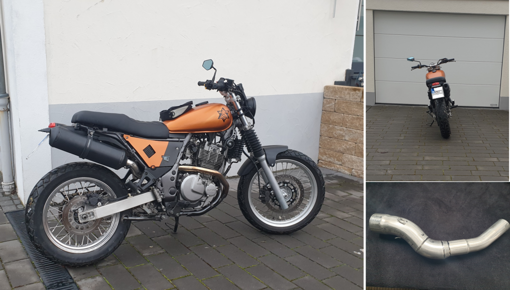

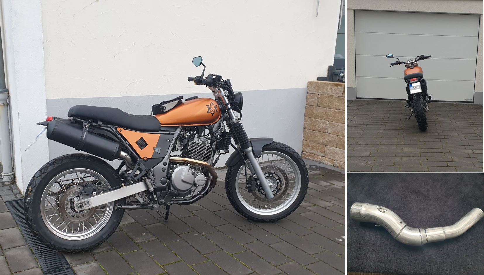

Der Krümmer Nr. 4 bleibt jetzt. Die Position zum Reifen ist jetzt besser als vorher. Und nach mehreren Tests läuft die Kleine mit dem GPR am besten (wenn man sonst die originalen Einstellungen beibehalten will). An dieser Stelle bin ich wohl am Ziel. :lol:

HansiPils hat geschrieben:Da ich einen anderen Tacho mit nur einer Blinkleuchte habe, war ein Blinkrelais von Kellermann notwendig.
Moin!
Zwei Sperrdioden hättens da auch getan. Aber sind schon hübsch die ganzen Teilchen von Kellermann. Mir aber zu teuer. :wink:
Gruß Ralf
Beiträge: 1313
Re: Der Weg ist das Ziel
Genau. Die XF hat ja 2verschiedene Blinkkontrollleuchten, Zubehörtachos häufiger nur eine für beide Blinker.
Mit Dioden kann man beide Blinker daran anschließen.
Schaut aber schon echt schick aus die Moppette! :)

Maad hat geschrieben: 10. Jan 2021, 12:07 Schaut aber schon echt schick aus die Moppette! :)
Danke, ich richte es der Kleinen aus. :) Und da es mal gerade nicht permanent geregnet hat, gab es einen Ausflug mit sicherer Landung.
Weil sie so wunderbar läuft, bekommt sie als Belohnung in Kürze eine paar Stahlflex Bremsleitungen.

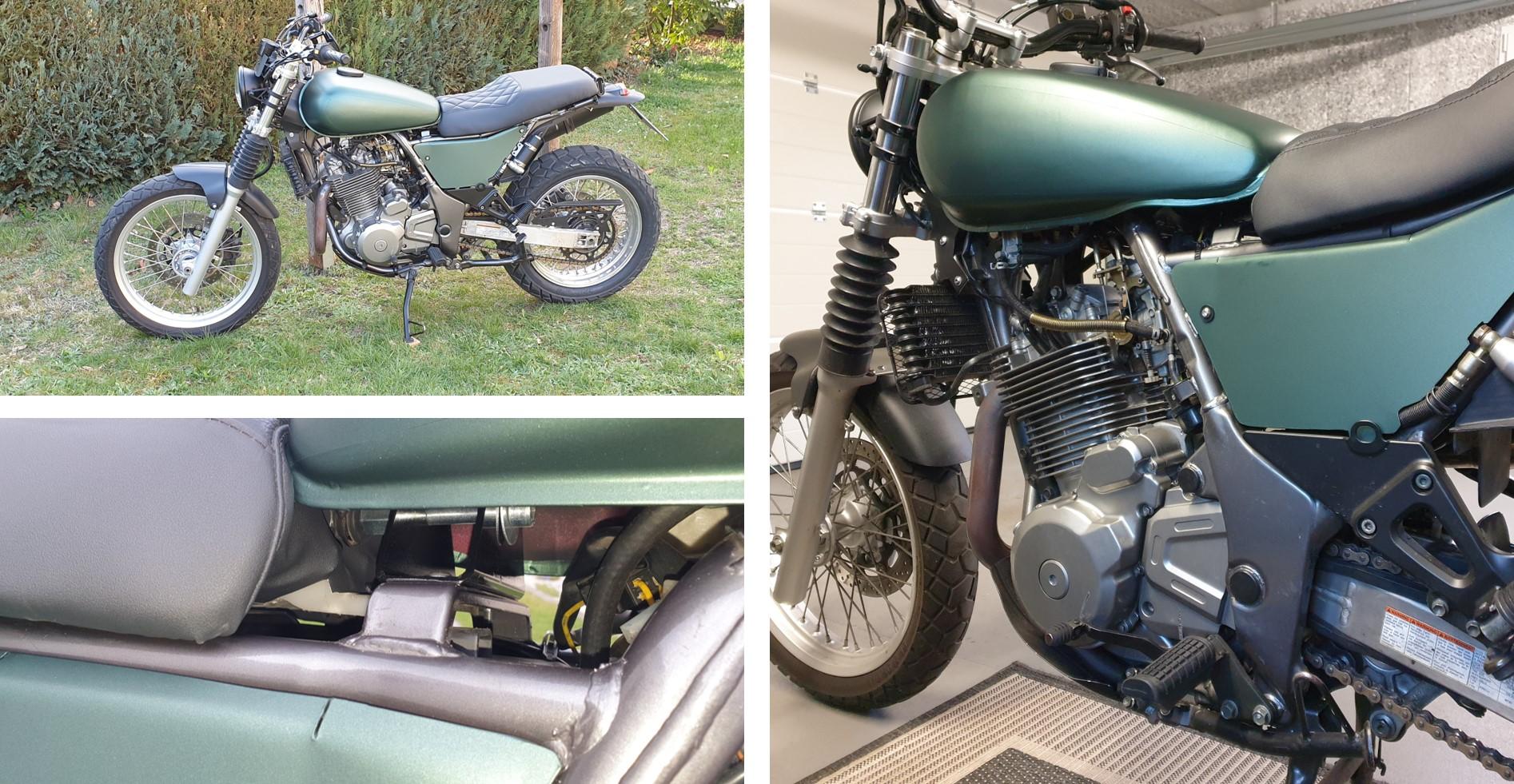

Und weiter geht's. Den Tank habe ich hinten etwas höher gelegt, damit ich nicht so früh auf Reserve umschalten muss. Die Blende kommt noch dran.
Außerdem hat sich die Farbe wieder geändert. :oops:
Die Seitenteile sind jetzt aus Blech.
Beiträge: 558
Das Grün gefällt mir noch besser!
(würde ich glatt selbst so fahren ;-) ... )

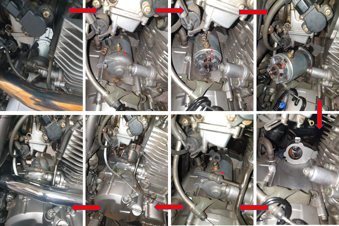

Motiviert durch den Thread "Startschwierigkeiten..." (danke für den Hinweis) habe ich dem Gockelgeschrei meines Anlassers den Garaus gemacht. :) Wenn's quietscht fehlt Fett. Wie bei Heidi Klum. :oops: Sorry, Heidi.
Ich habe den Deckel vom Anlasser "im Motorrad" abgeschraubt. Wenn Krümmer und Ölleitung weg sind, kann man dann den Steuerkettenspanner dran lassen. Das war nämlich mein Ziel, weil er gerade so schön dicht ist im Vergleich zu weiter oben in meinen Beiträgen.

Guter Tipp Hansi. Falls meiner irgendwann in Zukunft nochmal krächzen sollte, werde ich dran denken. Aber ich denke das passiert so schnell nicht. So wenig schlecht verteiltes Fett wie Suzuki genutzt hat, macht das ja keiner nach XD
