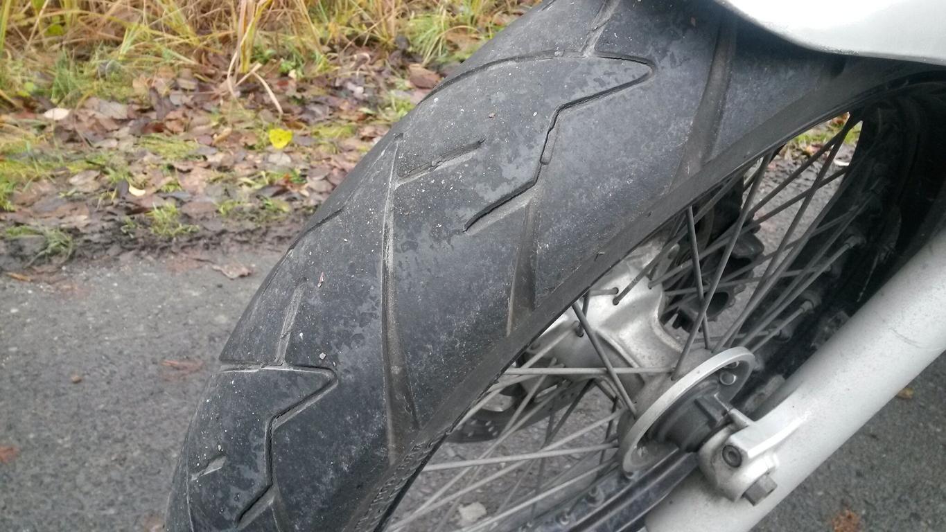

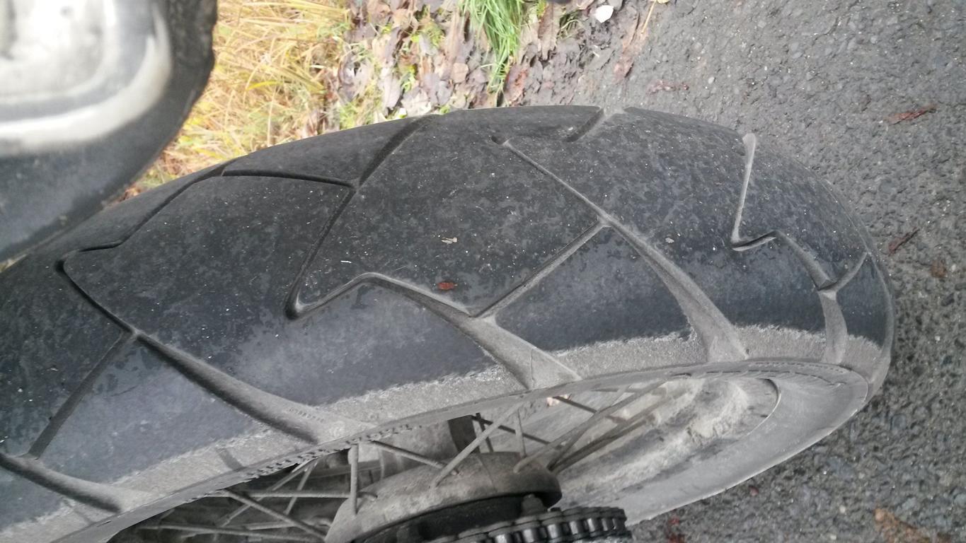

so, der vordere ist nach 17000km jetzt grenzwertig, der hintere mit 15500km hat immer noch über 3mm restprofil. obwohl ich letzte woche fast ständig im regen gefahren bin und diese woche zweimal bei reifbedeckten straßen, kann ich nicht über mangelnden grip berichten.

Ja, von der Laufleistung bin ich mit den Contis auch sehr zufrieden, allerdings muss es die Radialversion sein, der Diagonalreifen war bei mir hinten nach 8000km platt, der neue radiale ist seit ca. 8500km drauf und kein nennenswerter Verschleiß sichtbar.
Jetzt im Winter seh ich das mit dem Grip auch wieder etwas anders. Nasse Straßen sind bei uns im Allgäu zwar schwer zu finden, aber kalt isses dafür umso mehr - und er macht eine sehr gute Figur. Die Rückmeldung vom Hinterreifen gefällt mir nicht so ganz, manchmal fühlt er sich einfach komisch an, den Reifendruck hab ich nochmal geprüft, war mit 2,5bar hinten tatsächlich nicht wenig.

so, nu sin si runter, die contis. hinten waren es jetzt 16800km, 1-2 tausend hätte er wohl noch getan, aber der vordere war schon unter 1mm, und da die nächste woche bei uns frost und niederschlag angesagt ist, hab ich jetzt die mitas drauf. mal schauen, wie die sich so fahren und wielange sie halten.
