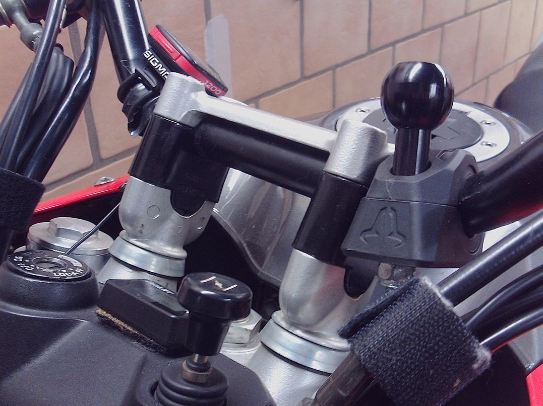

Beiträge: 887
Re: Lenkererhöhung
hatte etwas gesucht und gefunden von dem ich gar nicht wusste dass ich es noch hatte :) eine Lenkererhöhung!
Grad mal angebaut, passt in der Tat alles perfekt, auch der Bremsschlauch hat genug "Luft". Werde sie noch farblich angleichen damit sie nicht direkt ins Auge fällt.
