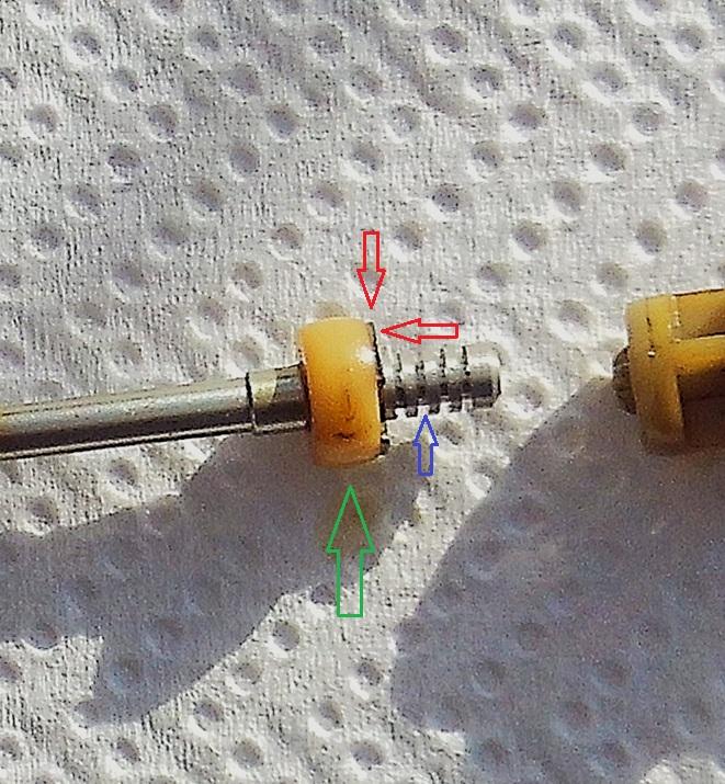

Entschuldigung, wie verstellt man die Düsennadel um eine Kerbe nach oben?

Den Sprengring, man sagt auch Sicherungsring, (Roter Pfeil, sieht fast aus wie das Euro Zeichen €) vorsichtig abnehmen und an anderer Stelle wieder in eine der Kerben, (Blauer Pfeil) eindrücken. Je weiter links* das Plastikteil (Grüner Pfeil) sitzt, desto höher hängt die Nadel.
*auf das Bild bezogen.
Die Nadel ist konisch, je weiter sie in den Düsenstock hineinragt, desto weniger Benzin kommt durch.

Wenn man also den Sicherungsring und den Kunststoffanschlag verschiebt, verringert sich der Benzinfluss...
Da ich aber vorhabe, die Düsen auszutauschen – und zwar gegen 22,5er –, müsste ich womöglich einen höheren Benzindurchfluss einstellen.
Oder irre ich mich da?
Vielen Dank!
Vielen Dank!

Rosso hat geschrieben: 30. Sep 2026, 11:19 Wenn man also den Sicherungsring und den Kunststoffanschlag verschiebt, verringert sich der Benzinfluss...
Vielen Dank!
Kunststoffring weiter nach rechts, weniger Sprit, Ring nach links, mehr Sprit.
Die konische nach unten links (im Bild) dünner werdende Nadel reguliert je nach Höhe des Schiebers die Benzinmenge die durch die Hauptdüse fließt. Je weiter sie hochgezogen wird, desto höher die Benzinmenge.
Die 22,5er Düsen sind Standgasdüsen, die sind fix und haben mit der Nadel/Hauptdüse nicht zu tun, jedenfalls nicht direkt.
