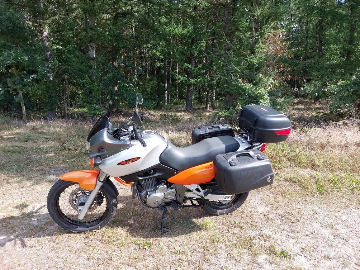

Hallo und Danke für die Guten Tipps!
Da darf ich st offensichtlich noch Verbesserungren hoffen, wenn ich mir erneut die Vergaser vornehme. Da ich nach der bisherigen Schauberei erst mal etwas fahren möchte (hatte mir die XF ja gezielt zu diesem Zweck gekauft) habe ich mich auf Probefahrt zur Elbe begeben, Zollenspieker bei Hamburg. Diese Runde kann man mit und ohne Autobahnanteil fahren, sind immer so ca. 200km Gesamtstrecke.
Irgenwie lief die XF mit der Zeit immer besser, natürlich mit ziemlicher Unlust unter 3000U/min, aber wirklich sprtzig und munter am Gas bei höheren Drehzahlen. So konnte ich mich erstmals an dem guten Handling und der angenehmen Sitzposition erfreuen. Auch die Bremsen sind wirklich "ansprechend". :-) Es nervt mich einzig, dass ich den Motor mit erhöhten Drehzahlen bei Laune halten muss, was wohl nicht ganz abzustellen ist.
Mit so gestärkter Motivation darf die XF erst mal im Bestand verbleiben und bei Gelegenheit schaue ich noch mal nach den empfohlenen Verbesserungen an den Vergasern.
Freundliche Grüße mit zwei Fotos von unterwegs. - Nochmals Dankeschön! -
