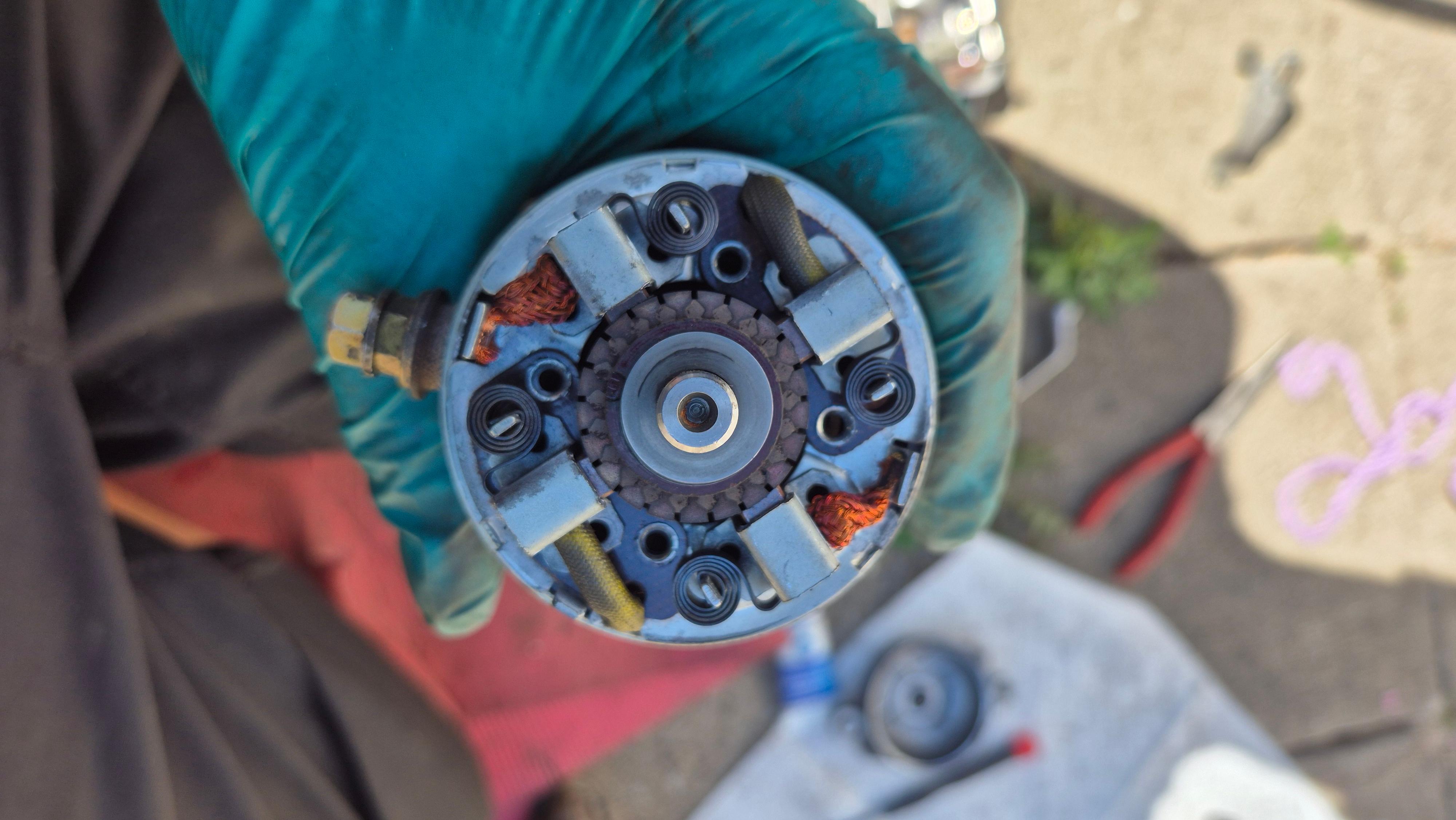

Re: Motor scheint "schwer" zu drehen beim Startvorgang
Du kannst die Kohlen blockieren:
Nimm einen 5mm breiten Kabelbinder und schneide dir vier, etwa 3cm lange Stücke ab.
Schieb die Kohle in die Halterung gegen den Druck der Feder. Dann nimmst du ein Stück Kabelbinder und klemmst es zwischen Kohle und Feder so dass der Kabelbinder an der Halterung und die Feder blockert.
Der Kabelbinder gibt zwar ein bisschen nach, aber es reicht um die Platte mit den Kohlen montieren zu können.
Dann einfach die Kabelbinder rausziehen. Ganze Kabelbinder sind zu schwer, zu lang und rutschen durch ihre Sperrigkeit gerne wieder raus.
Du kannst auch Stabileres nutzen. Blechstreifchen oder Fühlerlehrenblätter.
So montiere ich die Anlasser wieder.
heute habe ich mich mal daran gemacht den Anlasser auszubauen und zu kontrollieren.
Ich konnte keine Negativitäten daran feststellen. Die Kohlenträgerplatte ist heile und nicht korrodiert, die Kohlen sind beweglich, die Kabel sehen gut aus. Also nur die Oringe gereinigt und mit Silikonfett geschmiert und alles wieder eingebaut.
Nochmal muß ich das nicht machen. Was ein Aufwand.
Übrigens scheint es einfacher, dafür die Vergaser auszubauen und den Anlasser nach oben zu entnehmen als den Auspuff zu demontieren.
Grüße Uwe
Grüße Uwe
