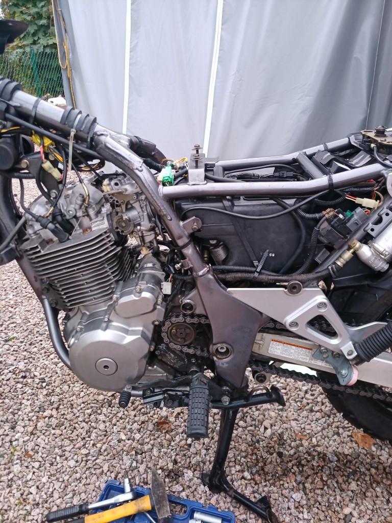

Hallo !
Muss eigentlich die Batterie entfernt und der Luftfilterkasten gelöst werden um die Vergaser ausgebaut zu bekommen ?
Vergaser ausbauen

O.k., hat sich erledigt.
Nach dem Ausbau der Batterie, sowie dem entfernen der zwei Luftfilterkasten Befestigungsschrauben ließ sich das Gehäuse etwas nach hinten ziehen, so, dass die Vergaser ausgebaut werden konnten.
