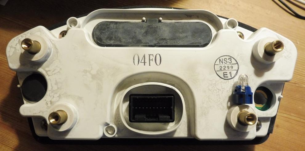

Re: Tachobeleuchtung
Bild der Tachoeinheit von unten, unter den Gummipropfen sitzen die Lampen.
Danke für eure Hinweise...
