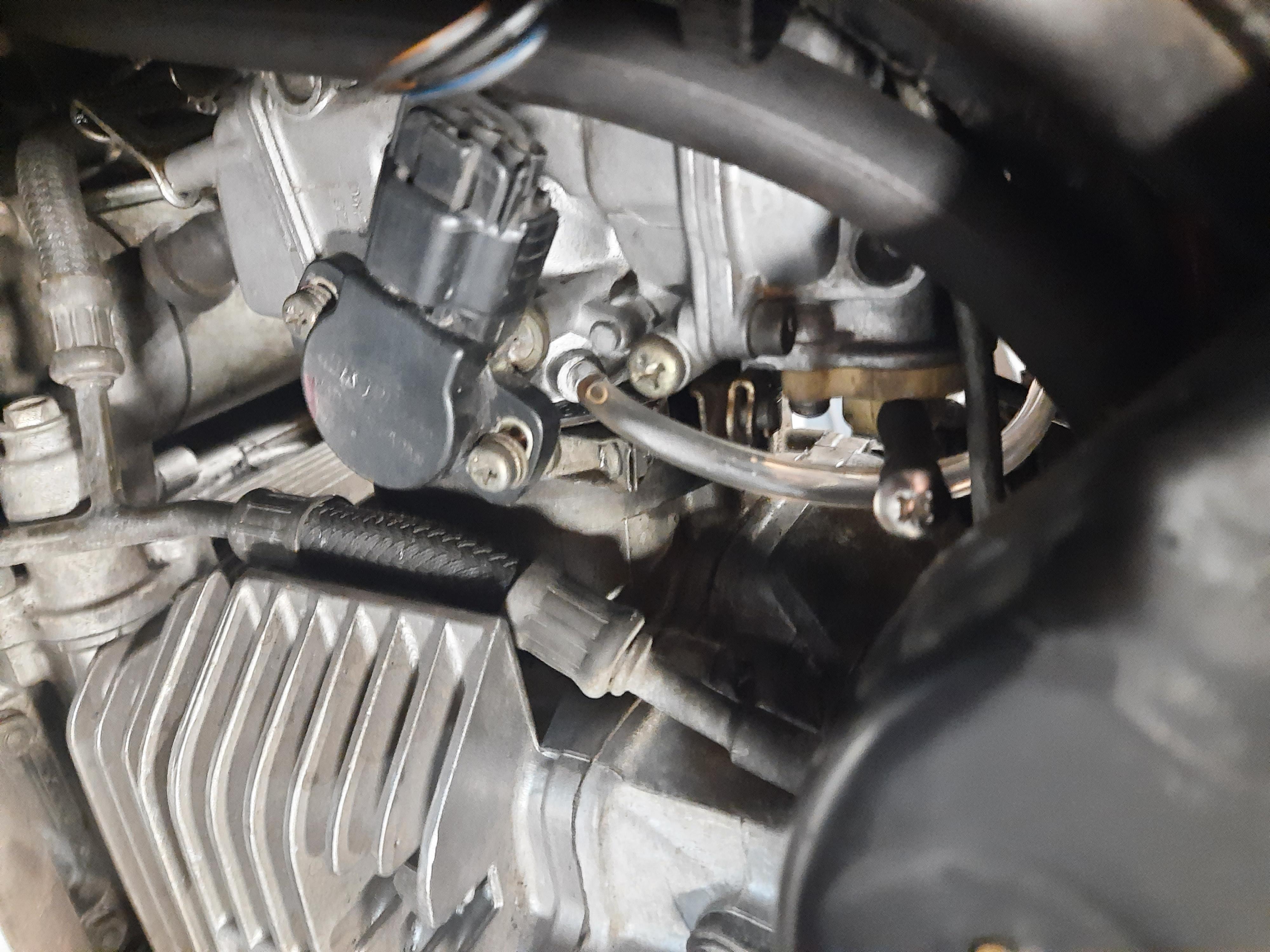

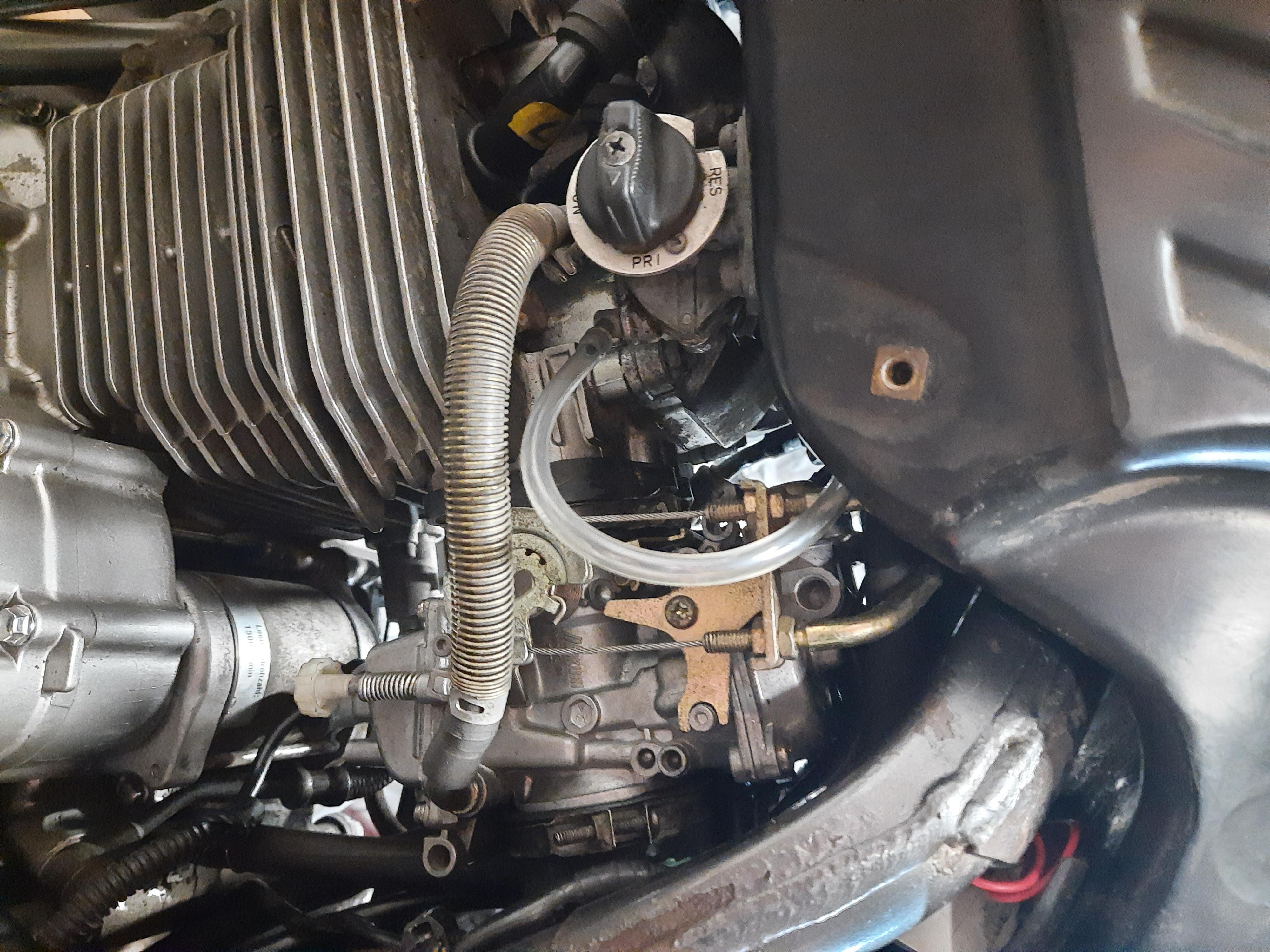

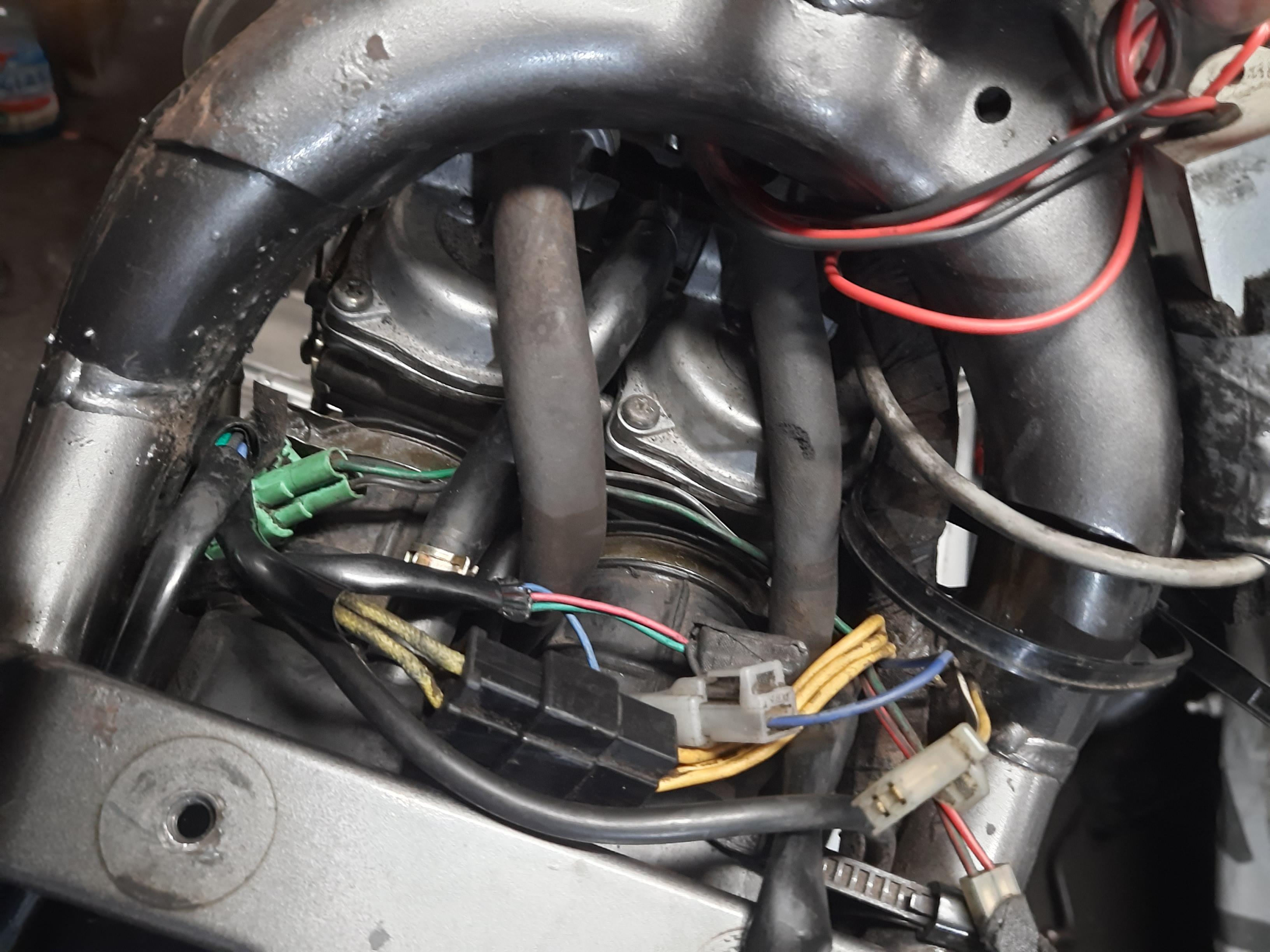

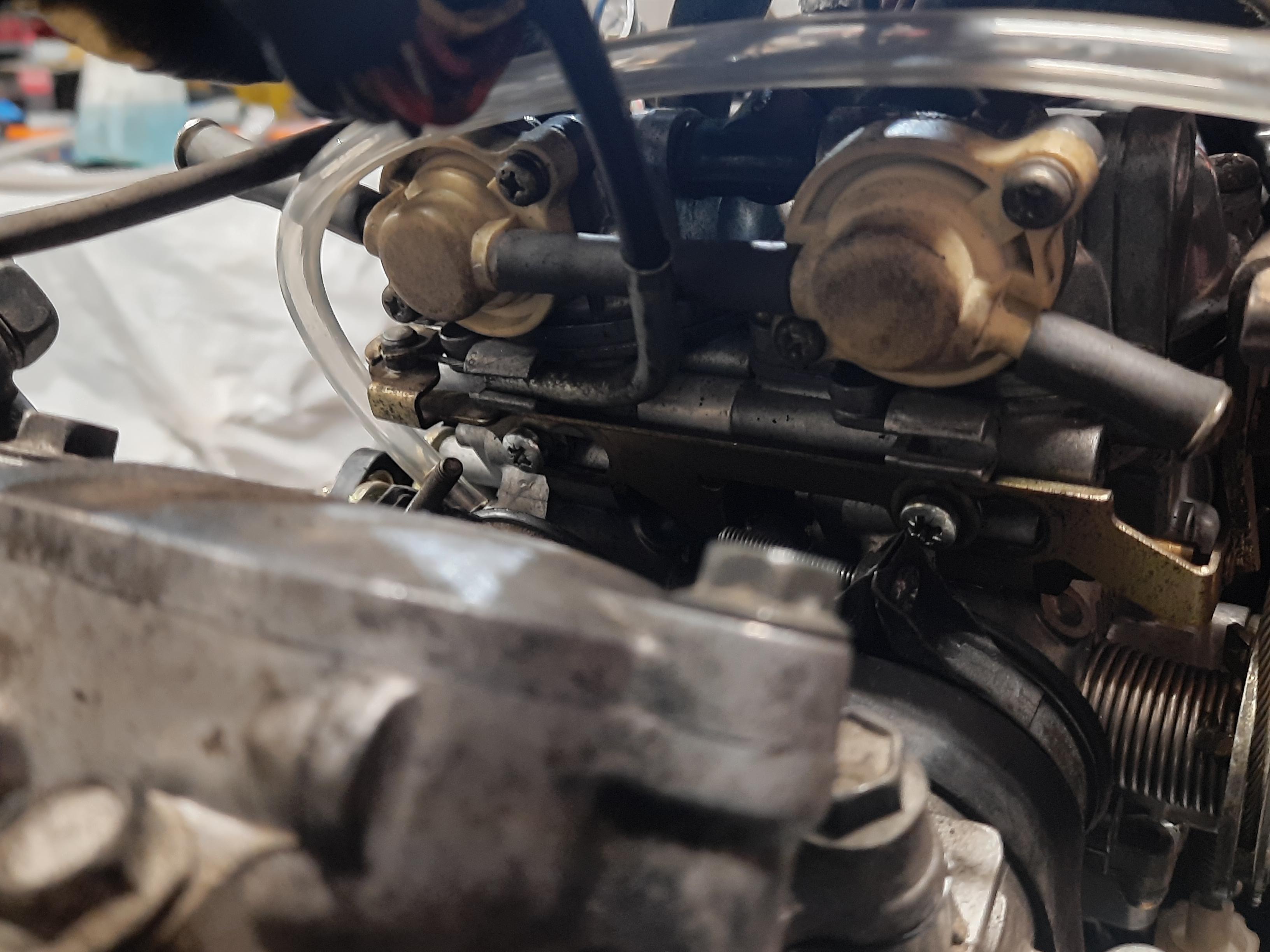

Anbei habe noch noch Fotos von der "Verschlauchung" gemacht. Das Magnetventil wurde anscheinend umgangen? Auf dem Foto sieht man, dass die Anschlüsse oben abgedichtet wurden. Ist das so korrekt ?

Kennt sich vielleicht jemand mit dem Schlauchsystem aus? Vielleicht erkennt jemand ja da einen Fehler.
