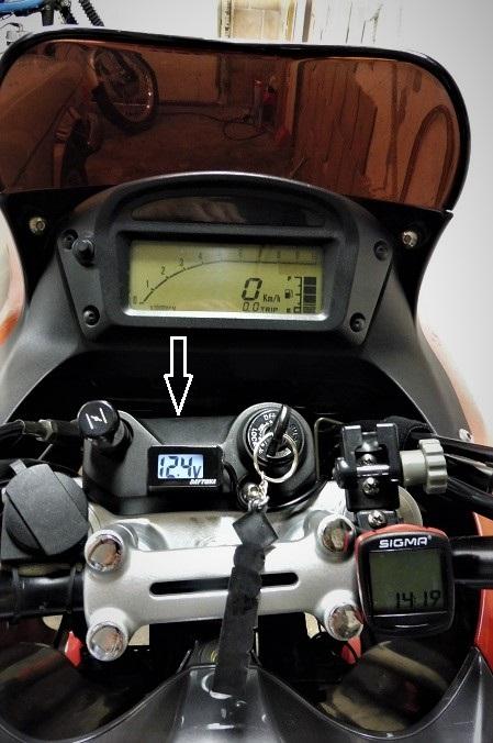

Da die FW ja nicht einmal über eine Ladekontrollleuchte verfügt habe ich nachgerüstet, dann sehe ich unterwegs wenigstens wann es Zeit ist die Heimreise anzutreten und kann Licht ausschalten, statt Blinker die Hand raushalten, um etwas Strom zu sparen.
