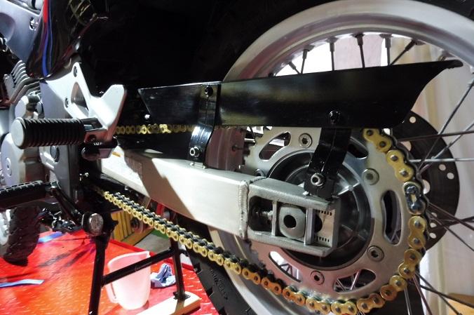

kettensatz gewechselt

die Kette wurde offen geliefert, Nietschloss war dabei, Clipschloss habe ich dazu genommen und erst einmal montiert. Wenn ich das Nietwerkzeug habe, tausche ich es aus.
