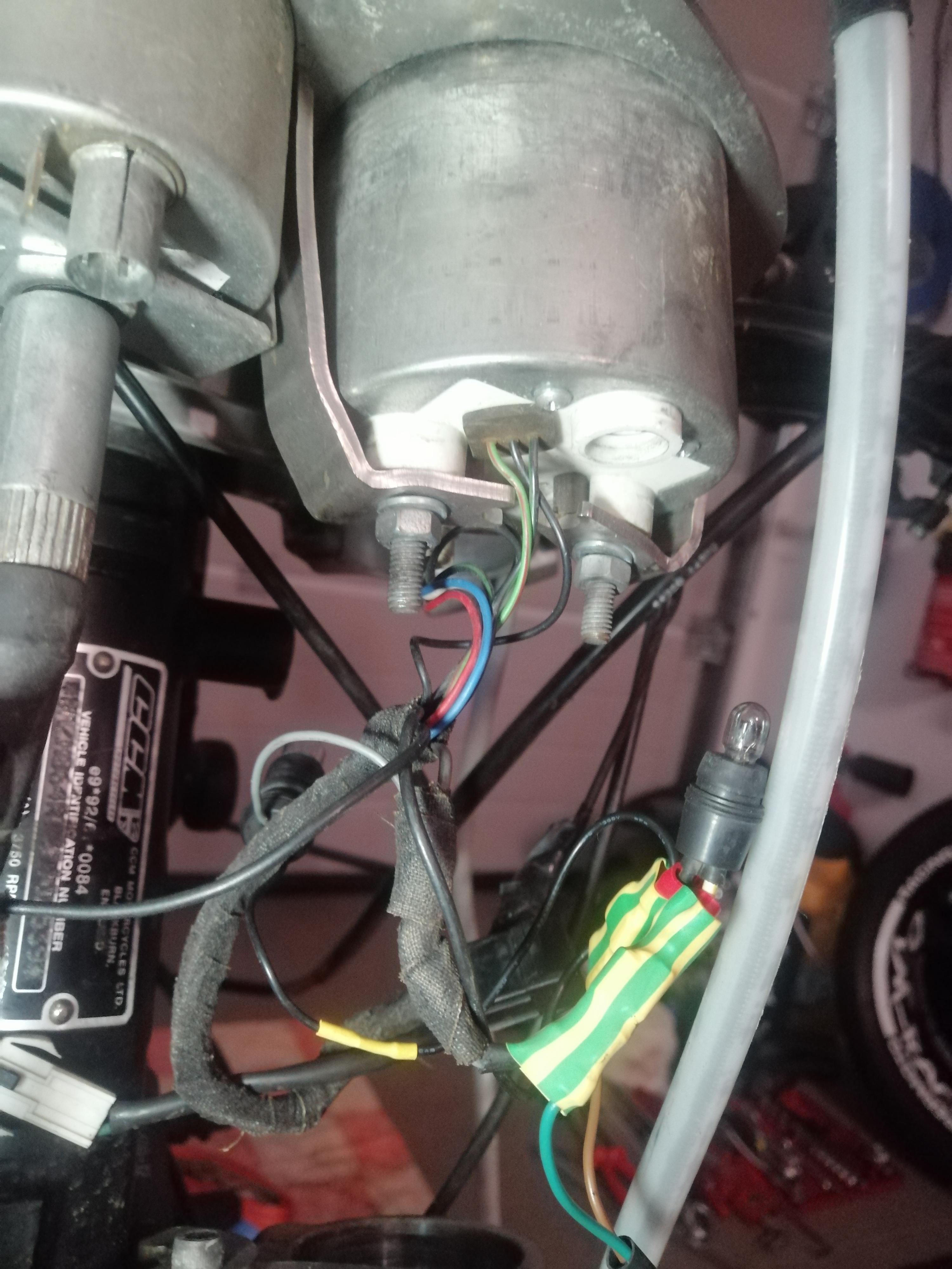

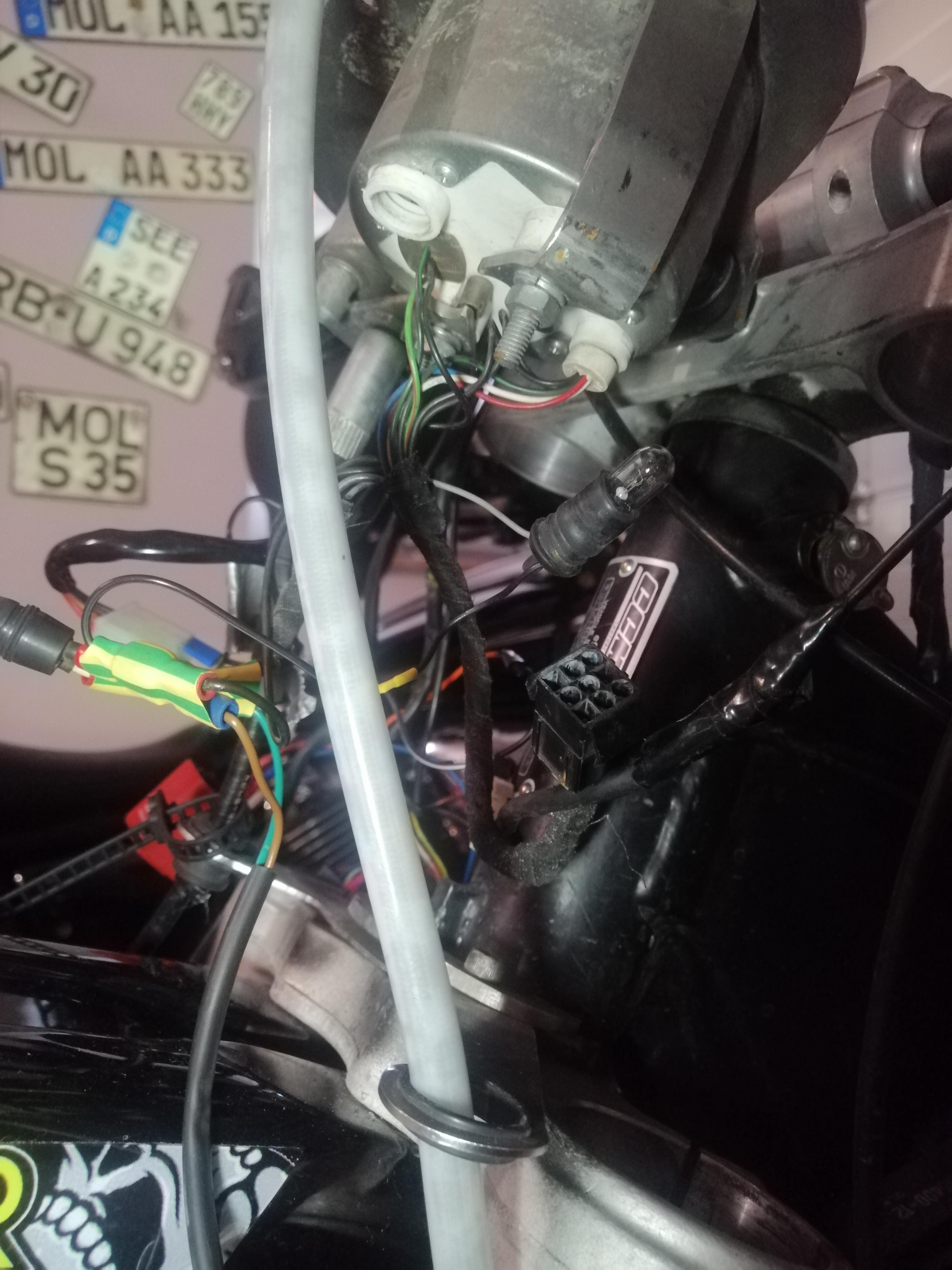

Hei Markus, ich habe ein Problem mit meinem Tacho, der Drehzahlmesser funktioniert nicht und meine Frage ist, von wo nimmt der Tacho die Drehzahl des Motors und wie repariere ich das ganz bzw was könnten die Ursachen sein?MaSc73 hat geschrieben: 12. Sep 2015, 15:07 Sorry Max, hab jetzt erst Zeit zum antworten gefunden.

Von wo genau nimmt der Tacho die Drehzahl und welche Kabel sind dafür zuständig??Knüppi hat geschrieben: 21. Sep 2015, 12:39 Funktioniert problemlos, UPM können am Zündkabel abgenommen werden oder am Kabelbaum, für die Geschwindigkeit ein Hallgeber (ggf. dazukaufen), Lämpchen können direkt angeschlossen werden > siehe Schaltplan XF.
Ich habe einen kombinierten T&T verbaut.
Mein Drehzahlmesser funktioniert nämlich nicht und ich weiß nicht so richtig was ich machen soll. :/
