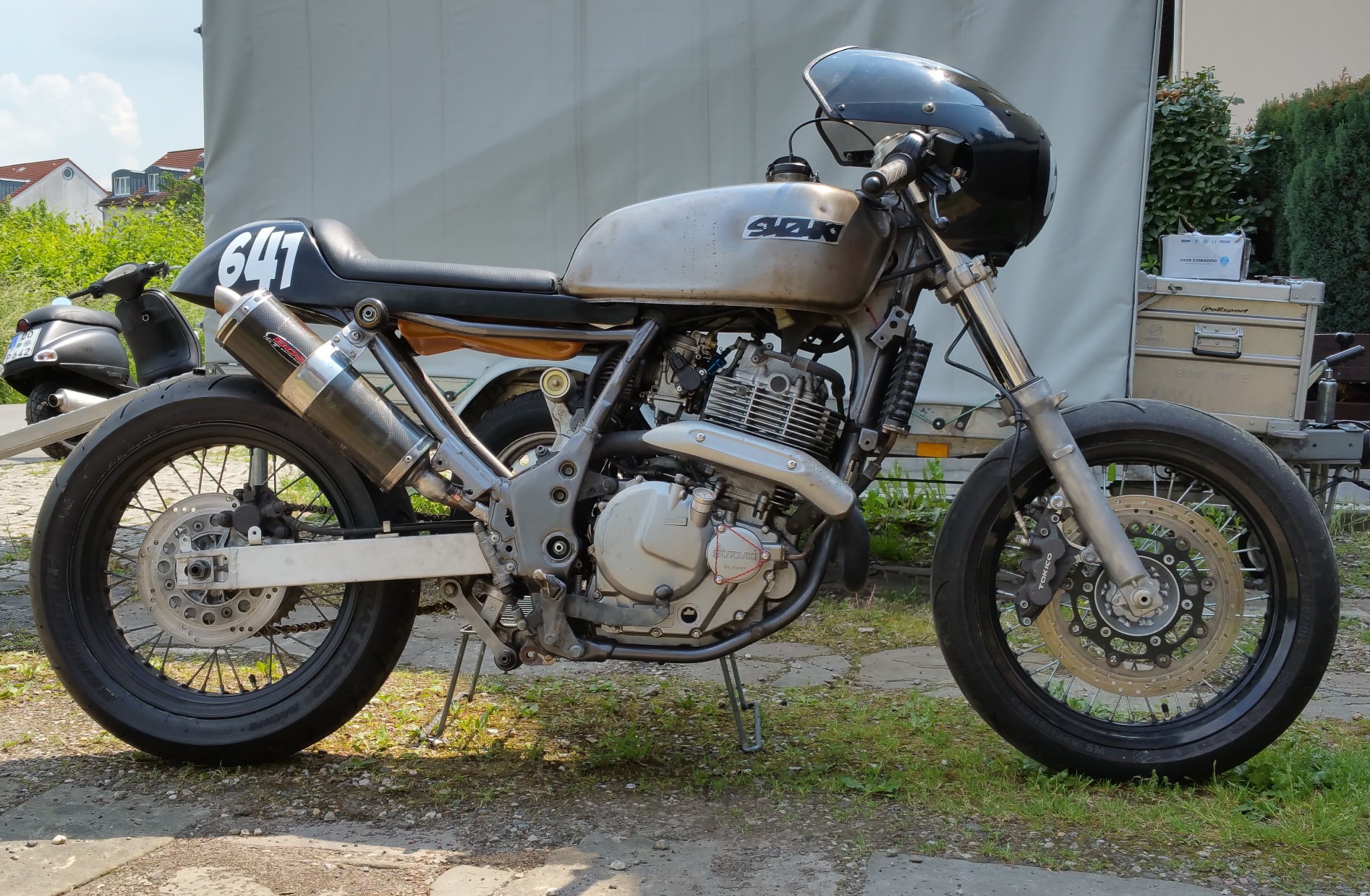

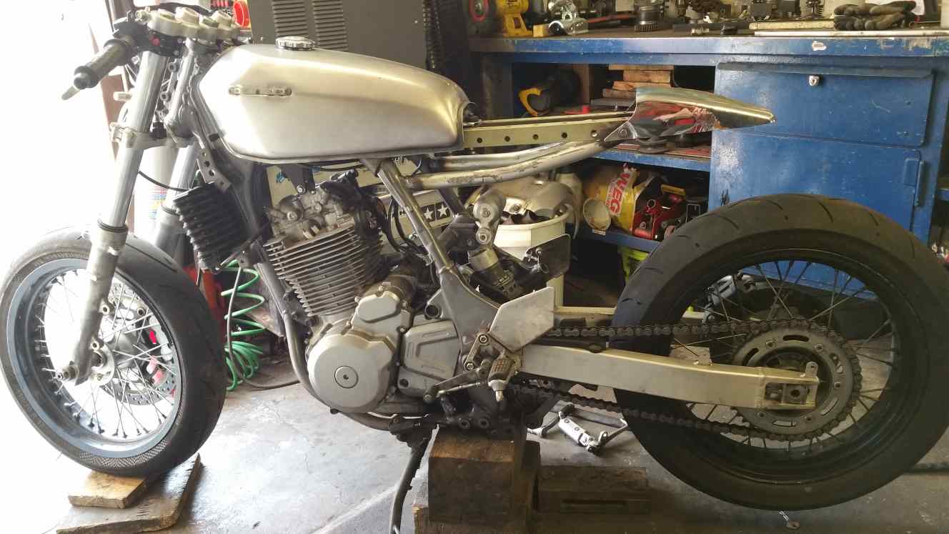

Kaum zu glauben, aber es funktioniert. Allerdings war der Weg bis dahin nicht unbedingt einfach.

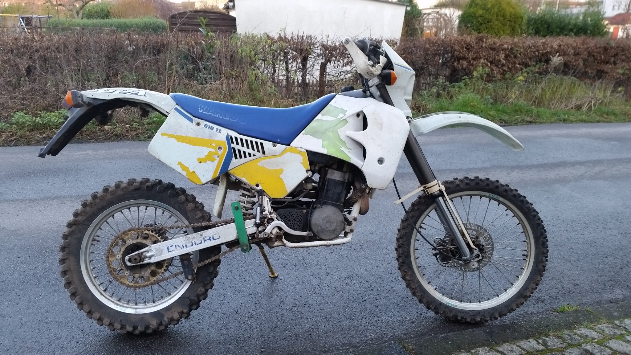

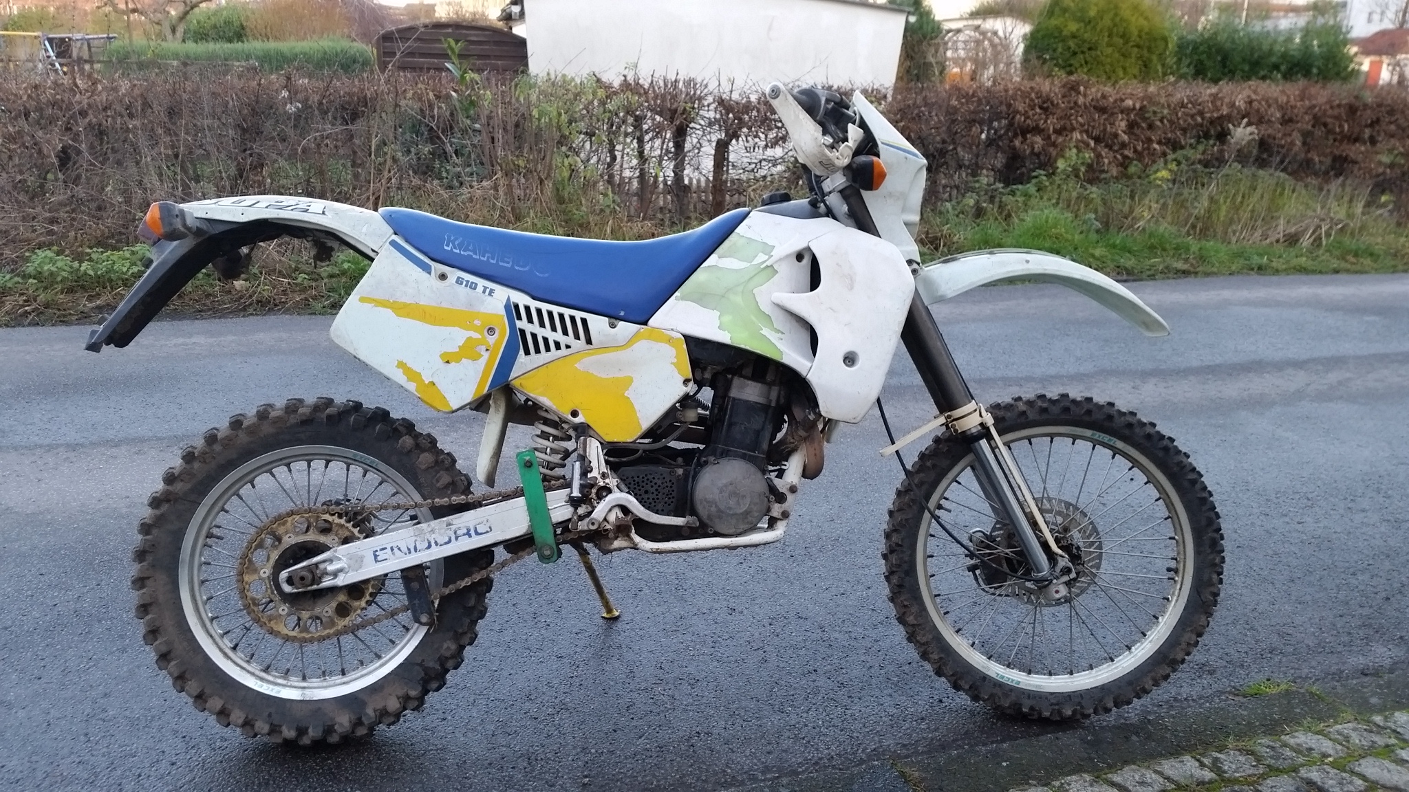

Ich wollte ein kleines leichtes Rennmopped für die SOS-Klasse (Sound of Singles) beim Built not Bought auf die Beine stellen und nach einigen eher ernüchternden Ergebnissen (FT500, XBR) suchte ich was mit Dampf.

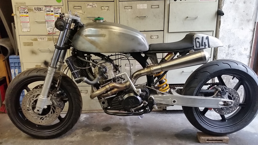

Hab ich gefunden:
Und daraus dies gebaut:
Hatte richtig Feuer, Fahrwerk war ...naja...ok, die Bremsen der Hammer. Dummerweise haben diese alten Husqvarna-Motoren nicht den besten Ruf. Dafür aber mörderische Vibrationen. Meine Finger hab ich nach 5 Runden nicht mehr gespürt. Und hatte ständig Angst das mir der Motor um die Ohren fliegt. Und das ewige Kicken ging mir auch auf den Sack. Alles Sachen die ich auf der Rennstrecke nicht gebrauchen kann. Also weg damit.

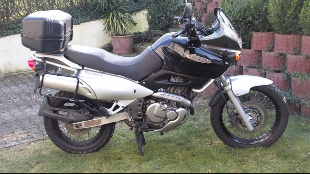

Aber ich sah Potenzial im Umbau von Offroadern und die erste XF war schnell gefunden.
Daraus entstand dann Racer Version 1.0:
Fortsetzung folgt...

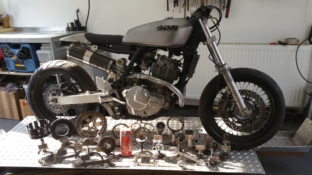

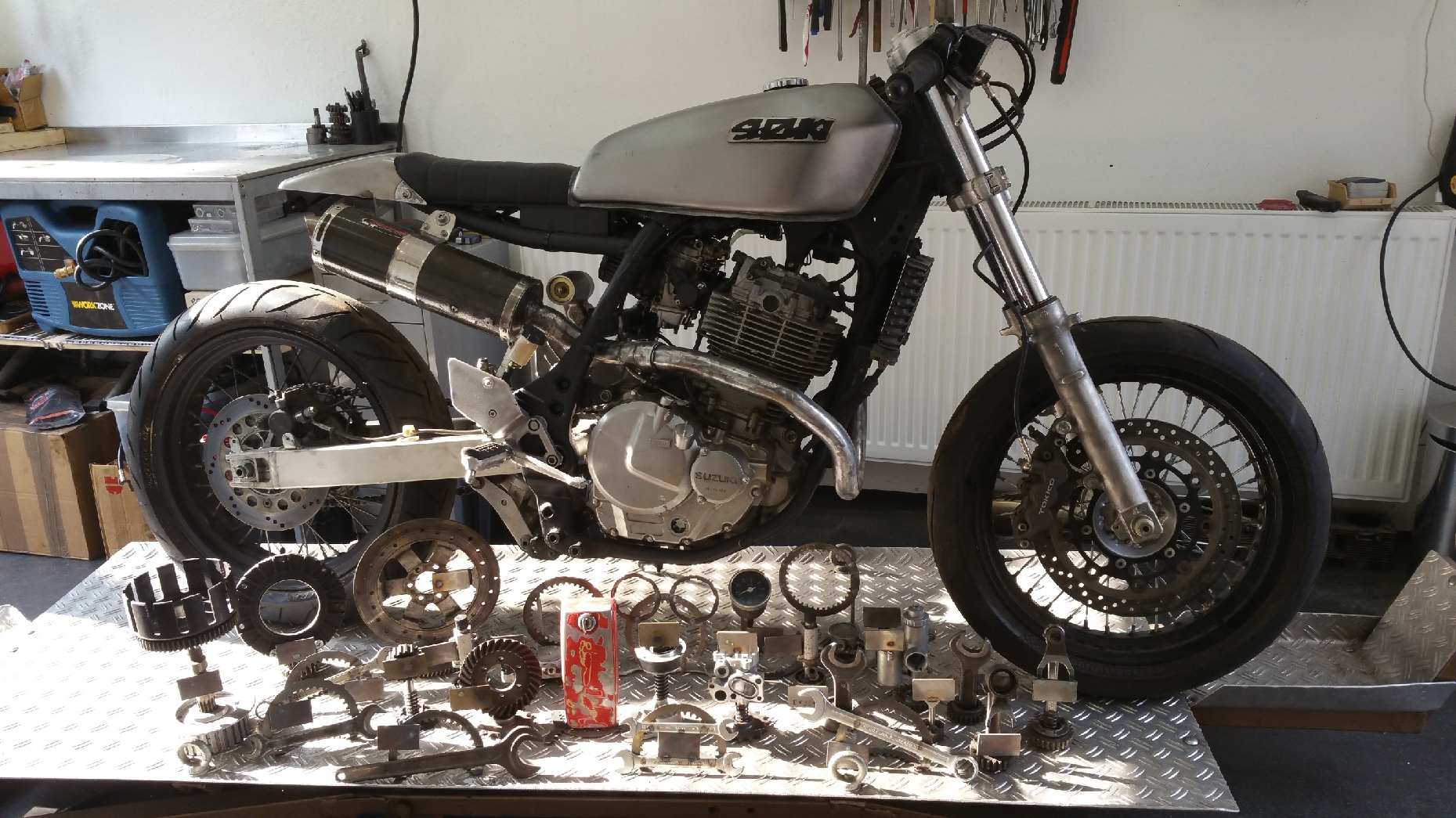

Wie man auf dem letzten Bild sieht sind die Rasten schon höhergelegt. Das hilft beim ambitionierten Kurven fahren, allerdings steht die Schwinge durchs tieferlegen recht gerade und durch die Kompression des Fahrwerks in Schräglage "schlägt" die Schwinge beim beschleunigen quasi auf die falsche Seite durch den Zug der Kette um und drückt die Fuhre noch tiefer. Ganz schlecht.
Hier kann mans erahnen:
Im Zusammenspiel mit einer zu schmalen 3.5" Felge für die es keinen vernünftigen Reifen gibt war das racen damit ein wenig grenzwertig. Aber der Motor war cool! Auf Knopfdruck da, kaum Vibrationen und mit standfesten 48PS akzeptabel aufgestellt.

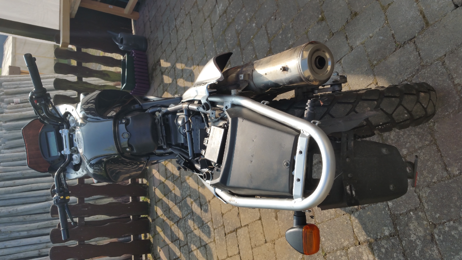

Es musste also was passieren, da ich außerdem in dem Jahr alle meine Moppeds auf umgekehrte Schaltung umgestellt habe und das bei der Freewind durch den direkt auf der Welle angebrachten Schalthebel nicht einfach so möglich.
Hmmmm...hier ist guter Rat teuer.
Oder auch recht günstig. Dank Kleinanzeigen!

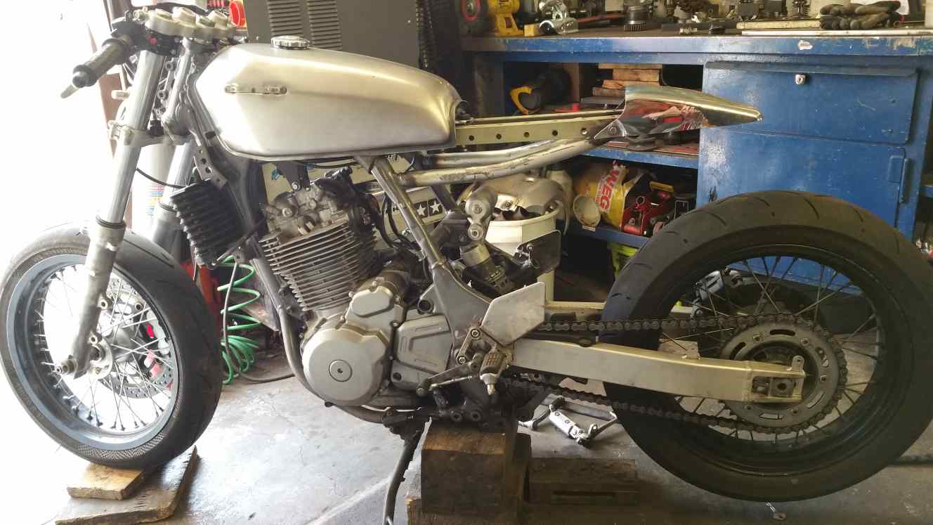

Ja, es tut weh das zu sehen. Aber da der Rahmen eh Schrott war konnte ich mich nach Herzenslust austoben.
Heckrahmen neu, Hülsen für ne Rastenanlage einschschweissen, anderen Tank, Heck, Umlenkhebel und 4.25" Felge und und und...
Fortsetzung folgt.
