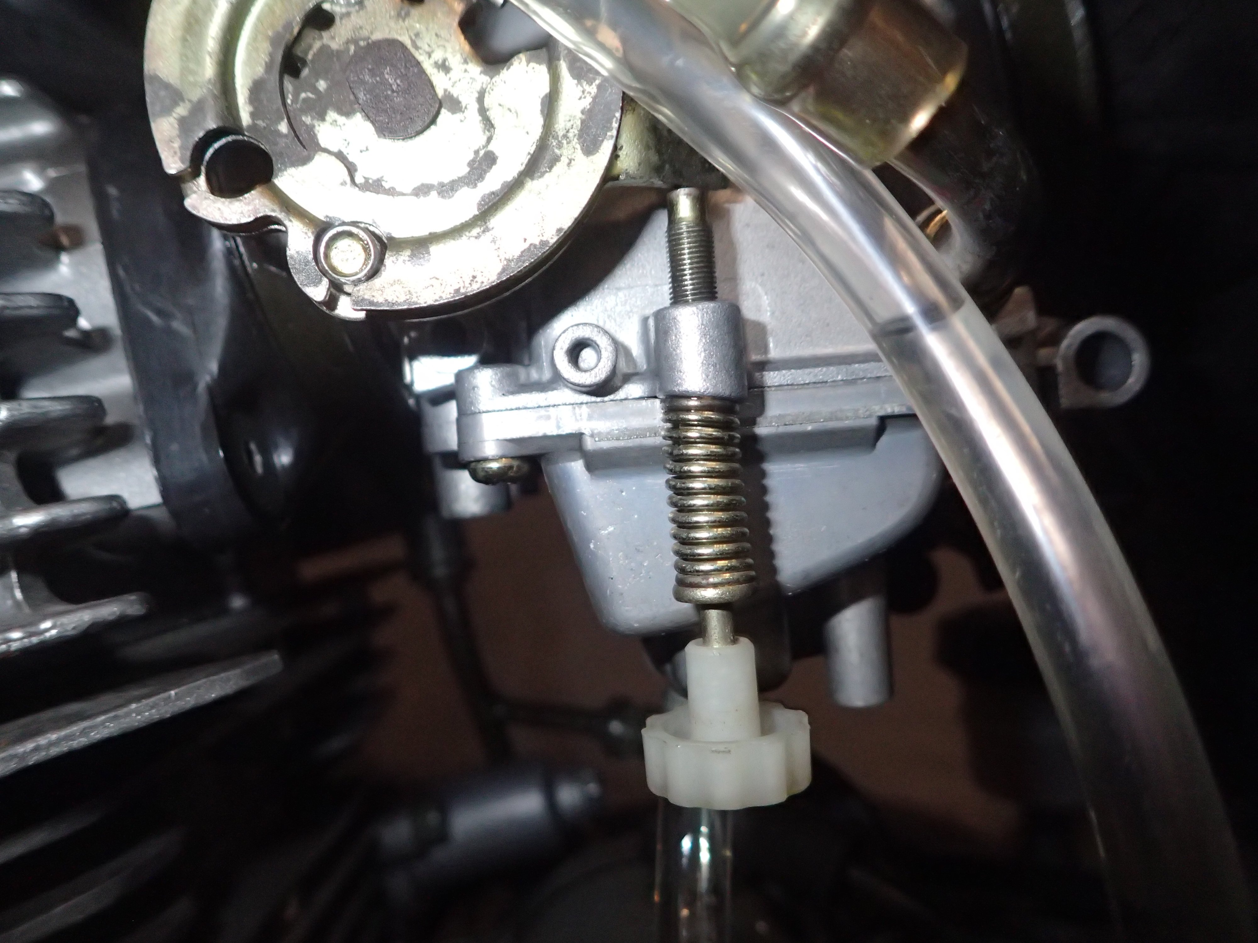

- Kontrolle Schwimmerstand: Im XF-Forum wurde berichtet, dass der Schwimmerstand auch dadurch gemessen werden kann, indem man einfach am Ablauf des Schwimmergehäusedeckels einen Schlauch befestigt und auf diese Weise sieht, wie hoch der reale Stand ist. Einige vertraten die Ansicht, dass er bei geraden Vergasern so hoch sein sollte wie die Schnittkante zwischen Schwimmerkammerdeckel und Vergaserunterseite. Das glaube ich nicht – aus 2 Gründen: 1) Wenn man das erreichen möchte, muss man die Blechzungen der Schwimmer abnormal verbiegen 2) Ich habe hier einen jungfräulichen, fabrikneuen Vergaser rumliegen, dessen Schwimmerkammerpegel (wie bei allen von mir gemessenen Mikuni-XF-Vergasern) deutlich über dieser Schnittkante liegt.
Also, der Schwimmerkammerpegel wars nicht … was aber war denn nun der Fehler?
