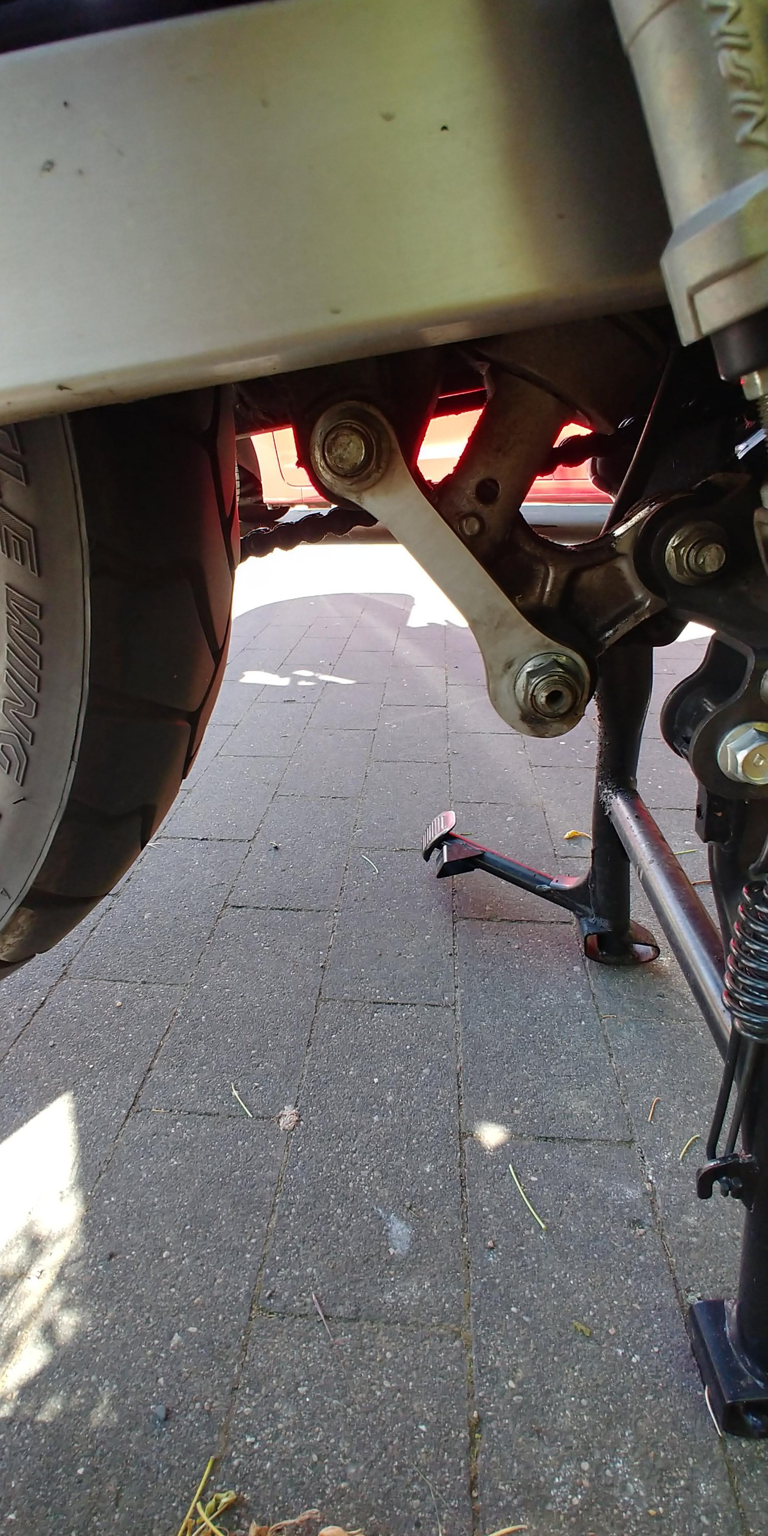

Was für Teile brauchst du denn zum höherlegen? Sieht so aus, als wenn der Hauptständer von SW-Moto ist, da brauchst du also schonmal nichts tauschen.
Einen längeren Seitenständer bekommst du i.d.R. problemlos bei eBay und co.
Das Federbein musst du nur ausbauen und danach die Federspannung soweit lösen, dass du den unteren Federanschlag (das Aluteil) rausnehmen und umgedreht wieder einbauen kannst. Bei Wiedereinbau dann die untere Bohrung der Aufnahme verwenden. Zumindest wenn sie nach der von Suzuki angedachten Methode tiefergelegt wurde.
An der Gabel ist es etwas aufwändiger, aber auch da würdest du keine keine neuen Teile, sondern neues Gabelöl brauchen.

Laut einer beiliegenden Rechnung ist eine MIZU Tieferlegung für 110€ eingebaut worden. Ich schätze dass sind die beiden "Flacheisen" zwischen Schwinge und dem Umlenkhebel. Das Federbein ist über die untere Bohrung mit der Umlenkung verbunden.

Du brauchst nur die beiden Flacheisen (Knochen) gegen die Originalen tauschen.
Habe noch was liegen. PN

Was ich für überflüssig ansah liegt nun im Keller, bis auf die "Serien-Knochen" und die Ausführung des Kettenschutzes bin ich fertig.
