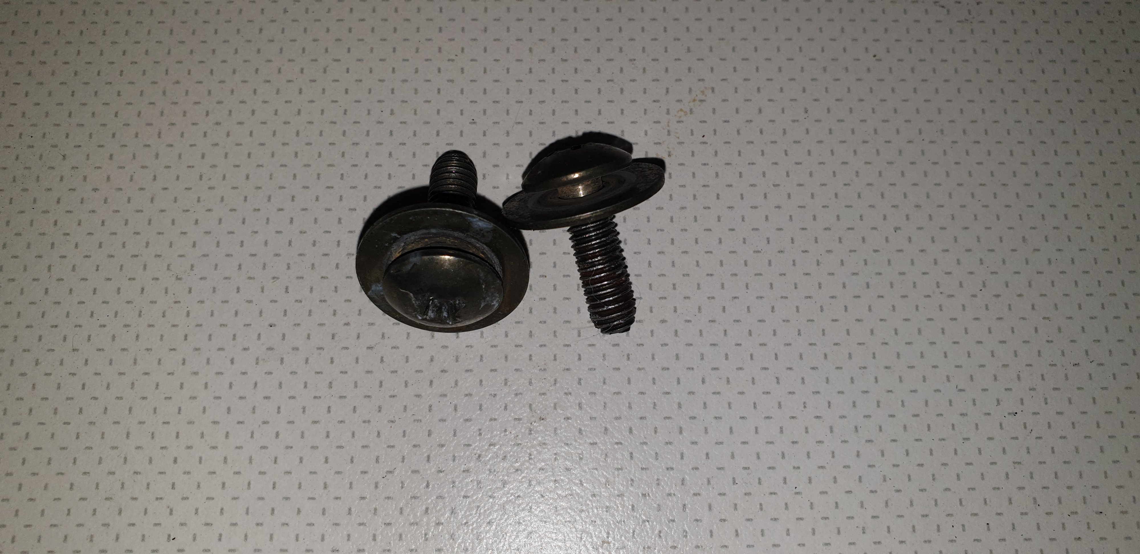

Habe komischerweise zwei Schrauben über. Sehen aus als gehören die zur Verkleidung. Hab nochmals nachgeschaut aber nichts gefunden. Sind die gleichen Schrauben, wie die, womit die Verkleidung am Tank befestigt wird. Hab aber alle montiert. Unterlegscheibe ist fest an der Schraube. Hat einer einen Tipp, woher die sein könnten?
Lg
Bernd
Re: Zylinderkopf gerissen:(
Außer am Tank sitzt diese Schraube auch zweimal hinter dem Windschild. Damit wird ein Profil am Verkleidungs"geweih" verschraubt. Dieses Profil hält die beiden Seitenteile der Frontverkleidung zusammen.

Ich habe mal nachgeschaut, meine Schrauben hinter der Scheibe haben einen Sechskant. Gewinde würde passen.
Dann hast du hinter der Scheibe andere Schrauben verbaut. Original sind da diese.
