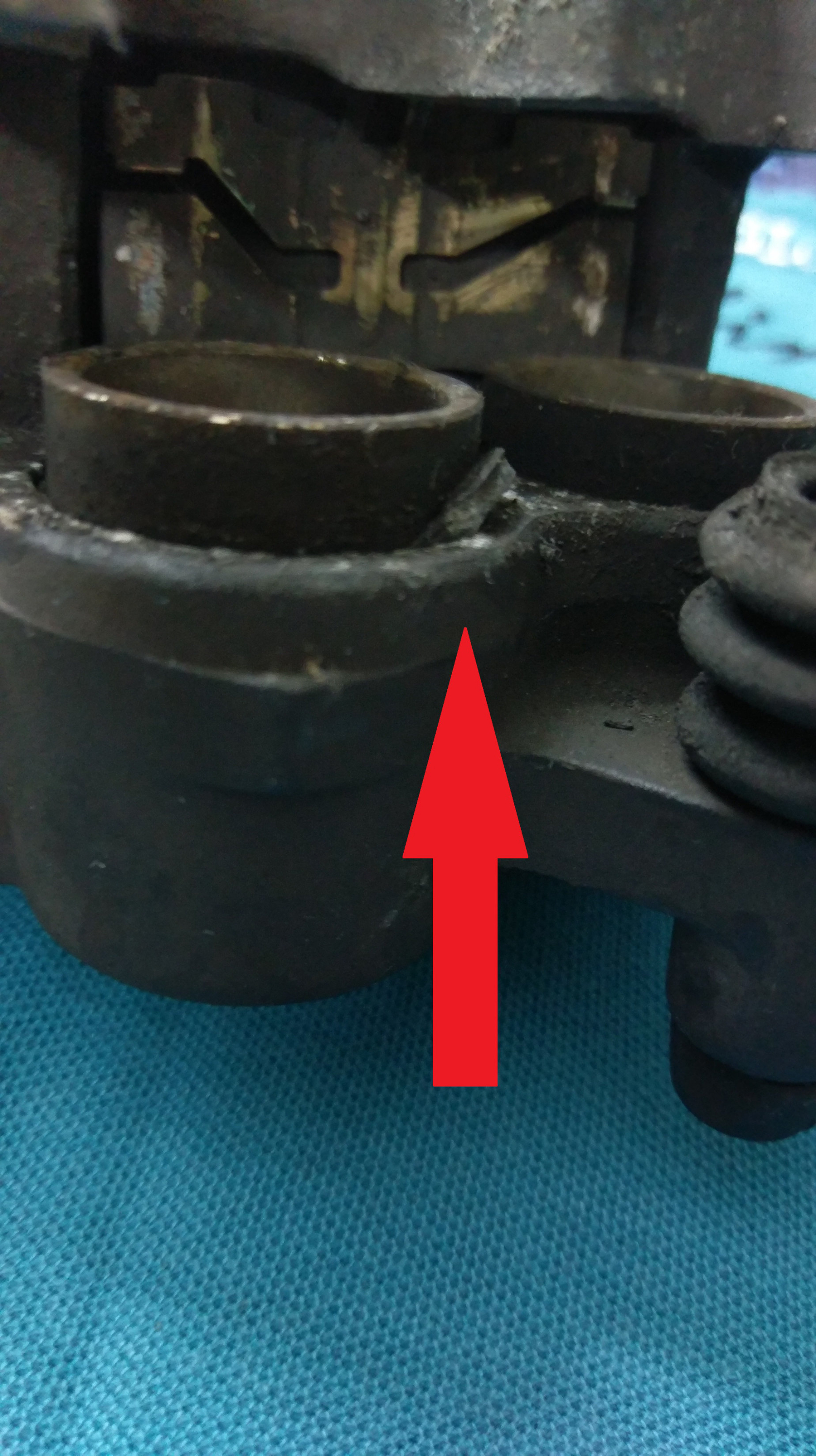

Beim Wechsel der Bremsbeläge an der vorderen Bremse kam mir der eine Dichtring entgegen. Wie kann so etwas passieren?

Mangelnde Aufmerksamkeit/Pflege/Wartung kann zB dafür sorgen, daß der rauskommt… Dreck druntergedrückt, dann beim Bremsen vom Dreck mitgezogen bzw rausgedrückt. Der vordere Gummiring ist btw „nur“ die Staubdichtung. Trotzdem ist da mal gründliche Wartung/Reinigung fällig.

Das ist klar, der Reparatursatz ist schon bestellt.

ich wüsste nicht, wie der Bremsenreiniger bei montierter Bremse da ankommen sollte ;)
Dreck ist nunmal die Konsequenz des Allwetterfahrens.
Kriegt man die Teile ohne Ultraschallbad irgendwie "blitzblank"? Mit Bremsenreiniger und Zahnbürste komme ich leider nicht zum gewünschten Ergebnis :/

110515 hat geschrieben:Kriegt man die Teile ohne Ultraschallbad irgendwie "blitzblank"? Mit Bremsenreiniger und Zahnbürste komme ich leider nicht zum gewünschten Ergebnis :/
Ohne robuste mechanische oder chemische Methoden wirst du das kaum sauber bekommen. Ultraschall wird leider auch nicht helfen, weil das Problem eher Korrosion als Dreck ist.
Die Bremssättel lassen sich mit einem Minischleifer und Messingbürstenaufsätzen recht gut reinigen. Damit kommt man auch in die Rillen der Dichtungssitze. Chemisch habe ich nichts da gehabt, dem ich eine gründliche Reinigung zugetraut hätte. Alles, was die harten Korrosionsrückstände dort angreift, lässt vermutlich vom Guss auch nicht genug übrig.
Die Kolben sind aus chromatiertem Stahl und lassen sich polieren. Ganz normal, erst mit Reinigungsmitteln, Stahlwolle, Topfreiniger und zum Schluss mit Metallpolitur. Wenn du Glück hast und dabei den Dreck und nicht die chromatierte Schicht abnimmmst, kannst du die Kolben wiederverwenden. Es gibt sie auch unter der Marke Tourmax, da wo man Reparatursätze kaufen kann.

du wirst letztendlich den sattel abbauen müssen, um das alles sauber zu bekommen und die Dichtungen zu erneuern. drück dir vorher beide kolben soweit raus, daß sie anfangen zu wackeln, dann kannst du sie nach ablassen der Bremsflüssigkeit mit der Zange rausziehen. wenn einer vorwitzig ist, diesen beim pmpen blockeren, bis beide gleichmäßig wiet draußen sind. das ganze geht gut mit breff und ner Zahnbürste zu reinigen, wenn die kolben bereits rostpickel haben, mußt du sie mit 1200er naßschmirgel abziehen. vor dem einsetzten der kolben bei neuen Dichtungen unbedingt gut mit silikonpaste einschmieren, dann flutschen sie.

Der Bremssattel liegt bereits zuhause auf dem Tisch. Die Bremsleitung ist zwecks Umbau auf Stahlflex längst ab und das System geleert. Da muss ich mal schauen, wie ich die Kolben schonend raus bekomme.
Einen kleinen Dremel habe ich sogar, jetzt wo ihr es erwähnt :streichel: . Damit werde ich dem Grime erstmal zu Leibe rücken.

geht eigentlich nur noch mit preßluft, oder du besorgst dir neue kolben. das material ist sehr weich, da bekommst du mit der Zange immer abdrücke, oder du hast eine spreizzange, dann kannst du innen reinfassen.

Wenn du es mit Pressluft versuchst, musst du auf jeden Fall dafür sorgen, dass der Weg der Kolben begrenzt wird (z. B. mit einer Schraubzwinge und einem alten Bremsbelag). Zum einen, damit nicht ein Kolben ganz drinnen bleibt und nur der andere rauskommt. Und zum anderen damit der Kolben nicht zum Geschoss wird.
Was auch geht ist eine Fettpresse, falls vorhanden. Über einen Schmiernippel in der Entlüftung kannst du den Sattel mit Fett füllen bis das an der Leitungsöffnung heraus kommt. Dann verschließt du die Öffnung mit einer Schraube und presst die Kolben mit dem Fett raus.
