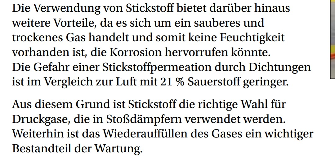

Jetzt habe ich was gefunden.

Na dann, auf zum nächsten Reifendealer deines geringsten Misstrauens und eine Stickstofffüllung in Auftrag geben.
