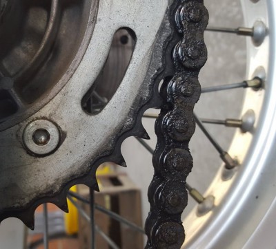

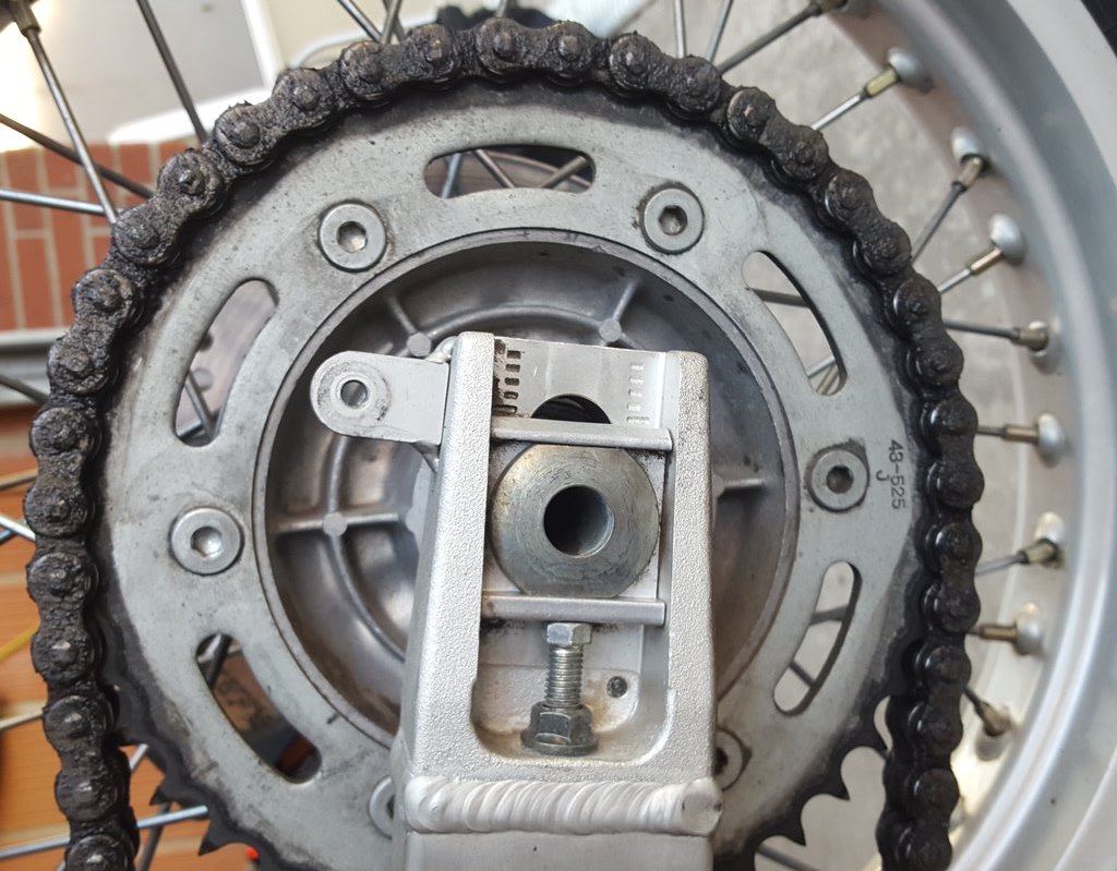

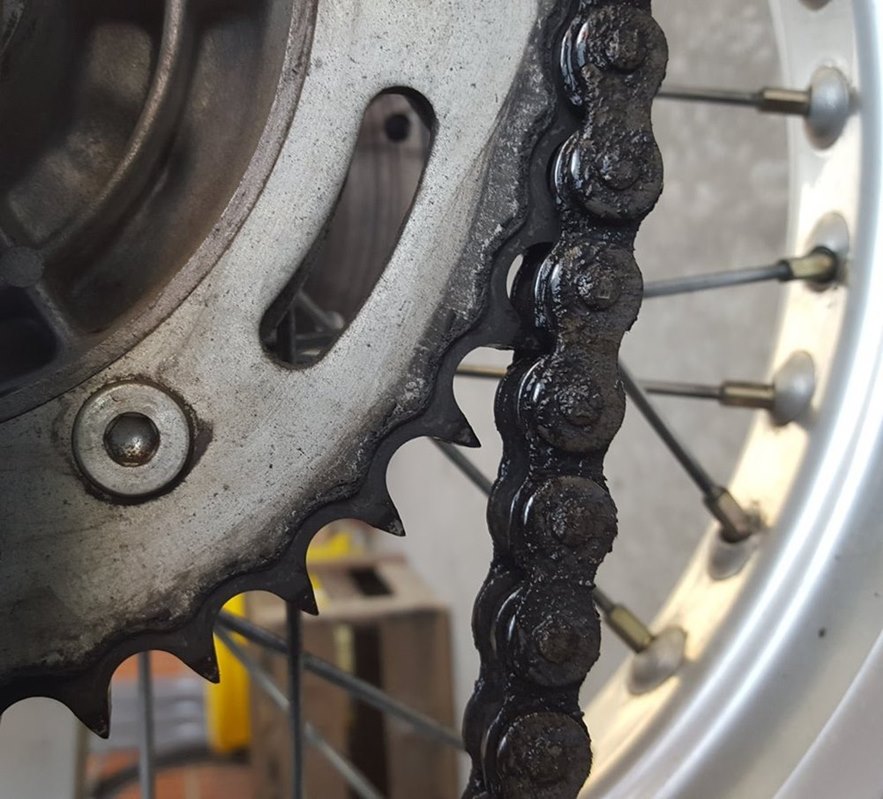

die Kette lässt sich höchstens 3mm vom Kettenrad abheben.
Der Spannbereich sieht noch gut aus, die Zähne sind eher spitz, aber noch keine Sägezahnausbildung, aber seht selbst:
Gruß und Danke für eure Infos!!
Re: Welchen Kettensatz? Wann wechseln?
Die hält noch ein paar 1000 km.
Interessant wäre noch wie die Zähne des Ritzels aussehen. Erfahrungsgemäß sieht das deutlich mitgenommener aus....
