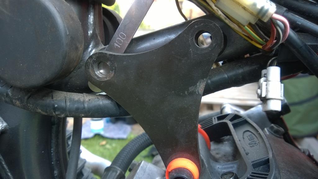

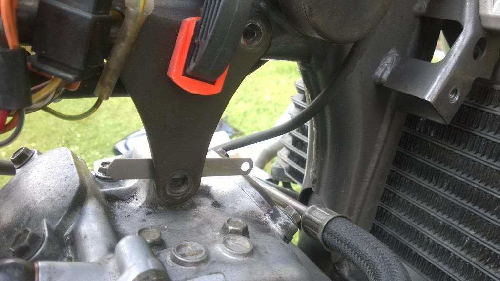

Da ich gestern den Tank runter nehmen musste (der Benzinhahn war undicht), habe ich mal der Versatz Rahmen/Ventildeckel nachgemessen. Hier das Resultat
Den Motorhalter hatte ich mit einer Zwinge auf der rechten Rahmenseite fixiert. Mit einer Fühlerlehre konnte ich einen Spalt von 0,7mm zwischen Halter und Ventildeckel ermitteln.
Die gleiche Messung auf der anderen Seite. Den Halter mit einer Zwinge am Ventildeckel fixiert. Hier passte die 1,0mm Fühlerlehre zwischen Halter und Rahmen.

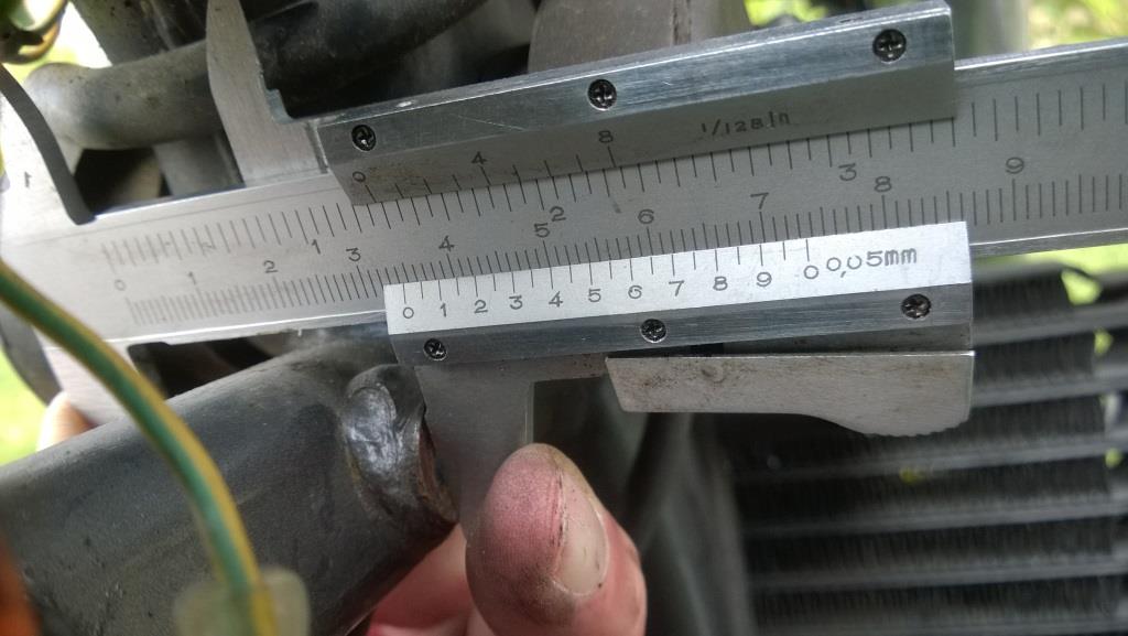

Spannweite der Rahmenaufnahme: 34,5mm
Spannweite des Ventildeckels: 34mm
Um euch zu beruhigen, hatte ich die verbleibenden Motoraufnahmen überprüft: Alles fest.
Ob der Rahmen verzogen ist kann ich nicht feststellen. Ich hatte meine FW als Unfall-/Umfallfrei gekauft und ich konnte diese Aussage bisher auch nicht in Frage stellen. Ich gehe weiterhin von Fertigungstoleranzen aus, welche sich an meiner FW negativ auswirken.
