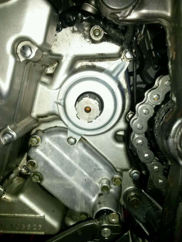

Hier ein Bild von dem Teil:
http://www.tigerparts.de/shop2/main_big ... ms_id=3820
Der Dichtring muss mit der Aussenkante genau bündig mit dem Motorgehäuse sitzen.
Gruß Markus

Witzig, genau das bild habe ich gerade im zweiten Tab offen und mit nem Foto das ich in der Garage gemacht habe verglichen^^
Habs jetzt bestellt, Vielen Dank bis hier!! :)

Sind die besoffen bei Suzuki? Die Motoren sind doch bis auf den Zylinder baugleich!
Die Motorgehäusehälften haben sogar die gleiche Bestellnummer: 11300-32863-000.
Meine DR650SE:
Gruß Markus
