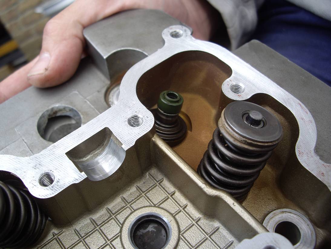

EsCaLaToR
Beiträge: 694
Wohnort: Pirna
Beitrag von EsCaLaToR »
Die XF hat 2 Kolbenringe und einen Ölabstreifring. Wenn da was breit wäre würde man das sicher auch in bei der Motorleistung spüren.
Mein Kolben und der Zylinder hatten nach über 50Tkm noch Hohnspuren, so gering war an diesen Stellen der Verschleiss.
Ich würde eher auf die Ventilschaftdichtungen tippen. Wenn man handwerklich begabt ist, kann man die recht preiswert tauschen.
Zylinderkopf ab, 4 neue Dichtungen für die Ventilschäfte, 1x Zylinderkopf- und Kettenspannerdichtung, und das müsste es an Material schon gewesen sein. HT-Silikon hat man als Schrauber ja eh daheim rumliegen.

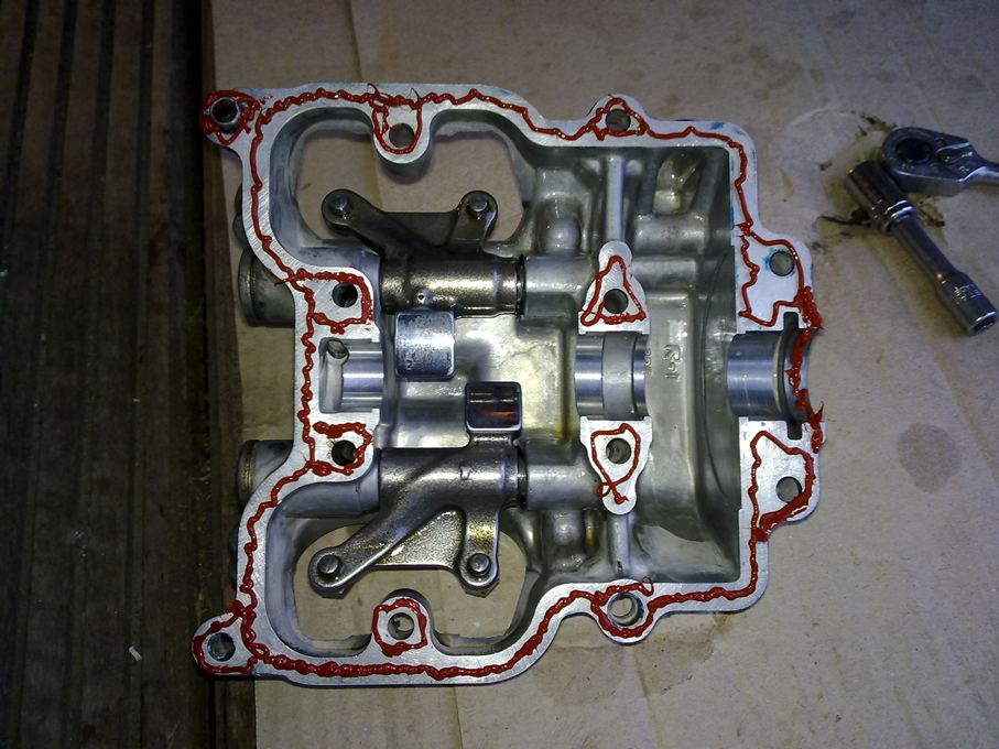

EsCaLaToR hat geschrieben: HT-Silikon hat man als Schrauber ja eh daheim rumliegen.
Hay
hab dazu nochwas vergessen.
Gruss...Frank
Ich will nicht so sein wie andere mich haben wollen
Und wenn ihr spät in der Nacht in den Himmel aufseht............denkt an mich.
Und nehmt die Mütze ab :-)
EsCaLaToR
Beiträge: 694
Wohnort: Pirna
Kommt mir bekannt vor. Habe meine ja auch schon erneuert.
