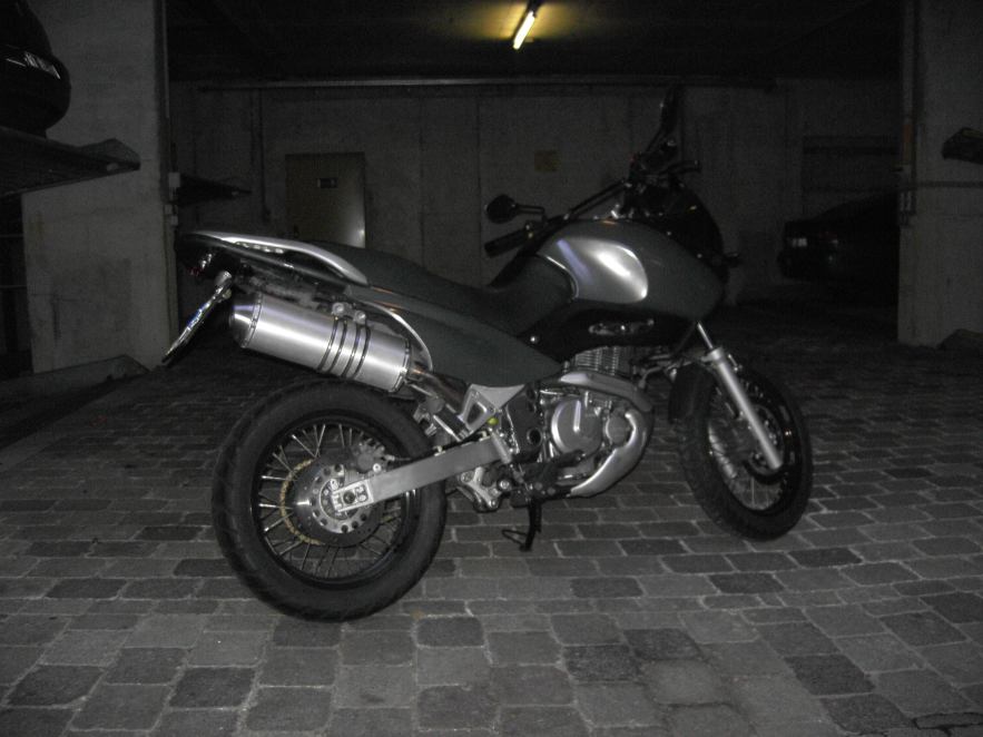

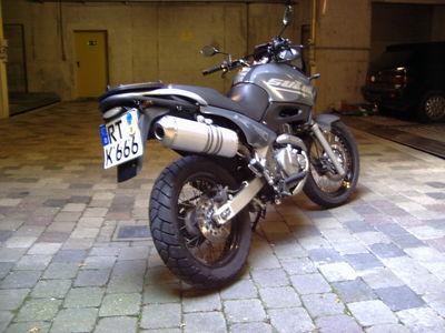

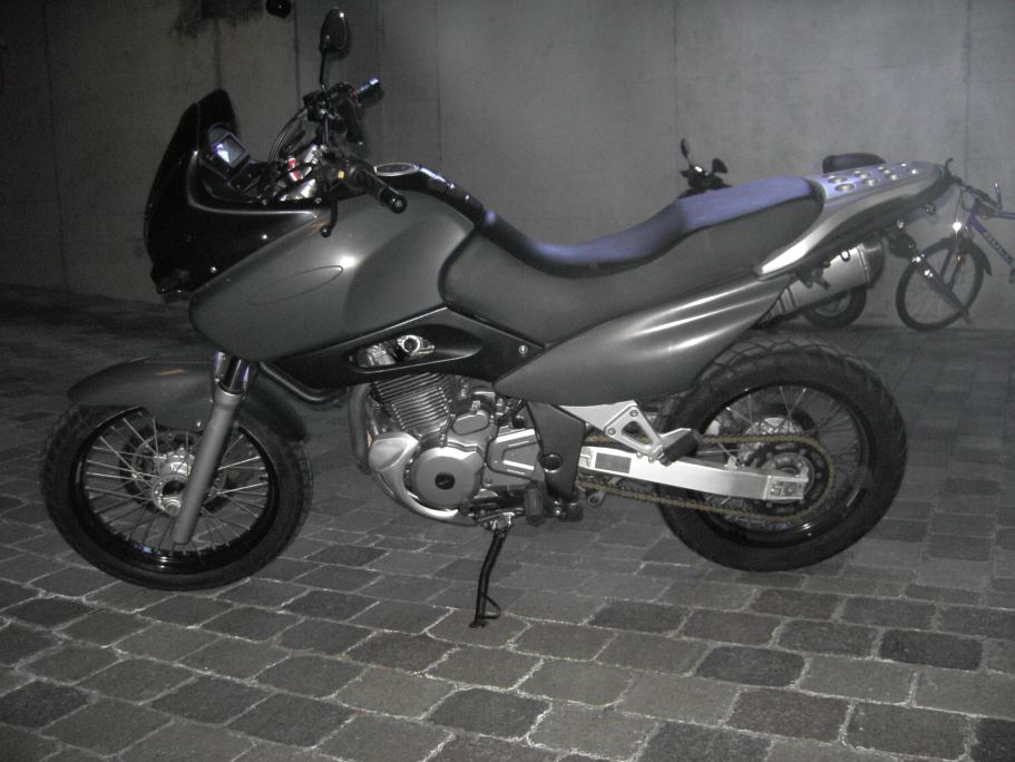

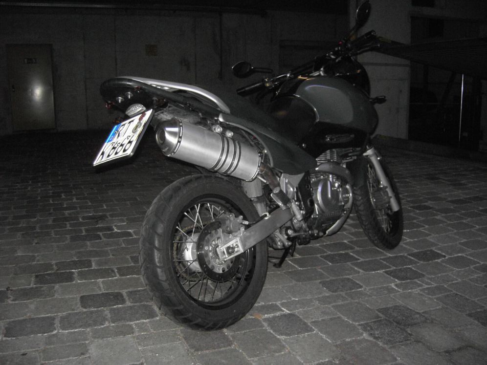

nachdem mir schon längere Zeit das klobige Heck ein Dorn im Auge war, habe ich mal versucht ein neues zu basteln. Wie findet Ihr es? Konstruktive Kritik ist erwünscht. Es hat mich ungefähr ne Woche Arbeit gekostet, hergestellt ist es aus 2mm Alublech und einem stabilen Winkel welcher das Blech stützt um Vibrationen zu vermeiden, welche das Blech zum reissen bringen könnte.
Vorher:
Nacher:

schaut super aus finde ich !
deine xf ist sowieso eine sehr schöne - eigentlich die coolste, die ich bis dato gesehen hab.
Schaut deutlich sportlicher und dynamischer aus !

So viel schon mal vorab: Das Blech welches die Form einer 7 hat, an welchem Blinker, Rücklicht und das Kennzeichen befestigt sind, wird von den Schrauben gehalten welche auch den Gepäckträger hinten halten. Die Orginalschrauben wurden einfach durch doppelt solange M8 Imbusschrauben ersetzt. Vorteil: das Heck hinten ist komlett zu, das Kennzeichen dient als Spritzschutz. Da es sich bei diesem Blech um Alu handelt musste ich die ganze Konstruktion noch stützen um ein abreissen durch die Vibrationen zu verhindern. Das funktionierte mittels eines Winkels welcher weiter vorne am Heckrahmen befestigt ist. und zwar an den Schrauben die die Plastikverkleidung "oben" halten (zwei M5 Schlosschrauben von unten eingeschraubt - orginal) Das Plastikteil habe ich in einer geraden Linie "weitergeführt" (abgesägt, Dremel) und dann über dem Rücklicht. Wie gesagt Bilder folgen noch. Der ganze Heckrahmen wurde übrigens noch höher gelegt mittels Abstandshaltern, da gibts hier im Forum ne sehr schöne Anleitung.
