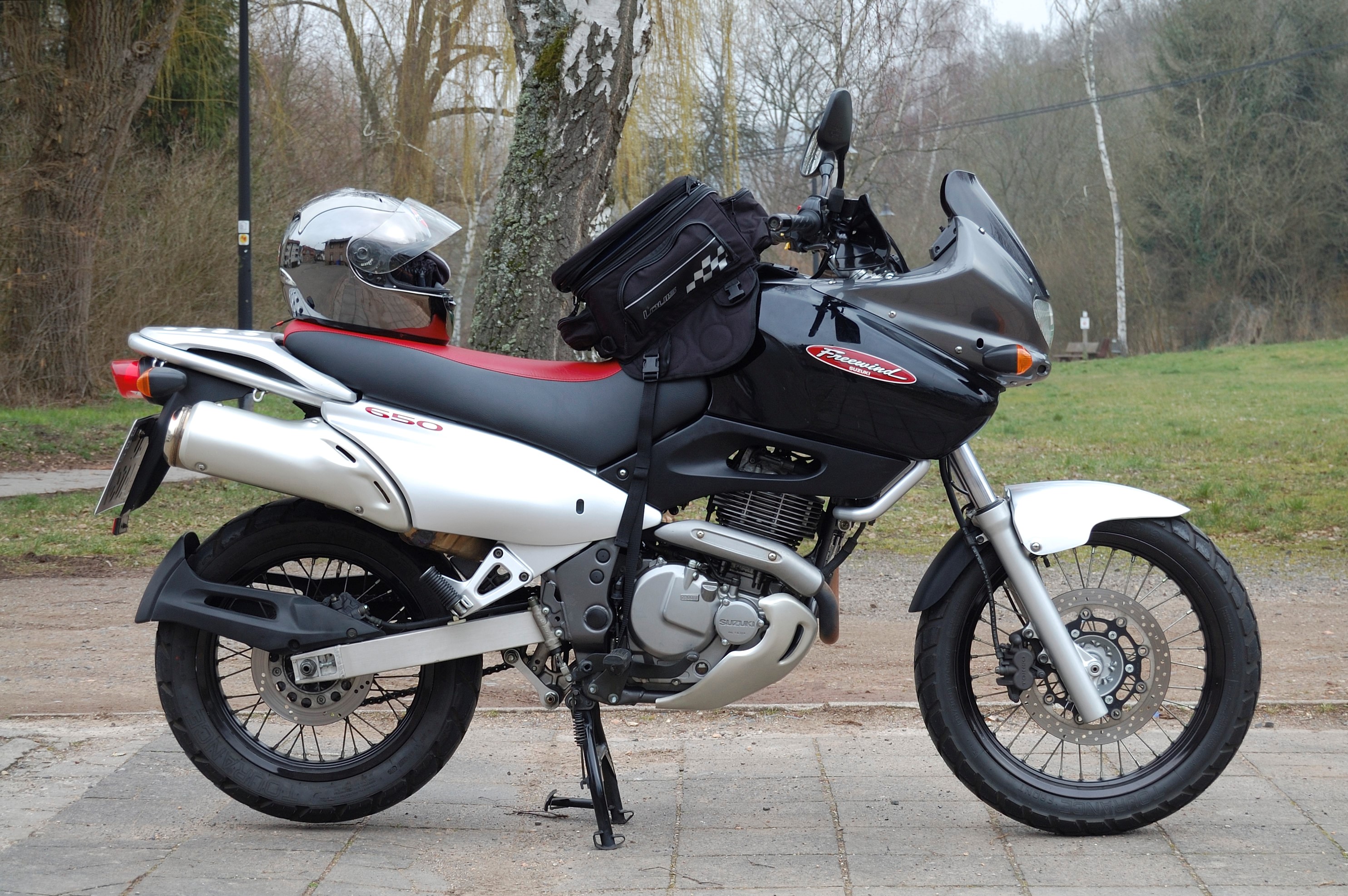

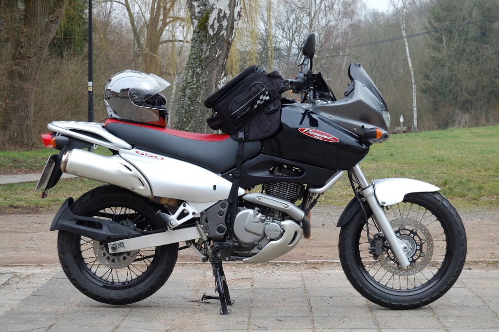

Meine 2. XF
Meine 2. XF
Auf dem Bild sieht sie "zu schade zum Umbauen" aus. Ist sie fast auch. Aber da ich alle Originalteile für meine erste gebrauchen kann, die mittlerweile schon nicht mehr ladenneu daher kommt, gehe ich es doch an. Die Maschine hat über 50tkm , ist aber sehr gut gepflegt. Ich hatte auf jedes Probefahren verzichtet und die Maschine für einen fairen Preis in Ludwigshafen gekauft. Kaufentscheidend war meine Beurteilung der Seriosität des Verkäufers. Da hat alles gestimmt.

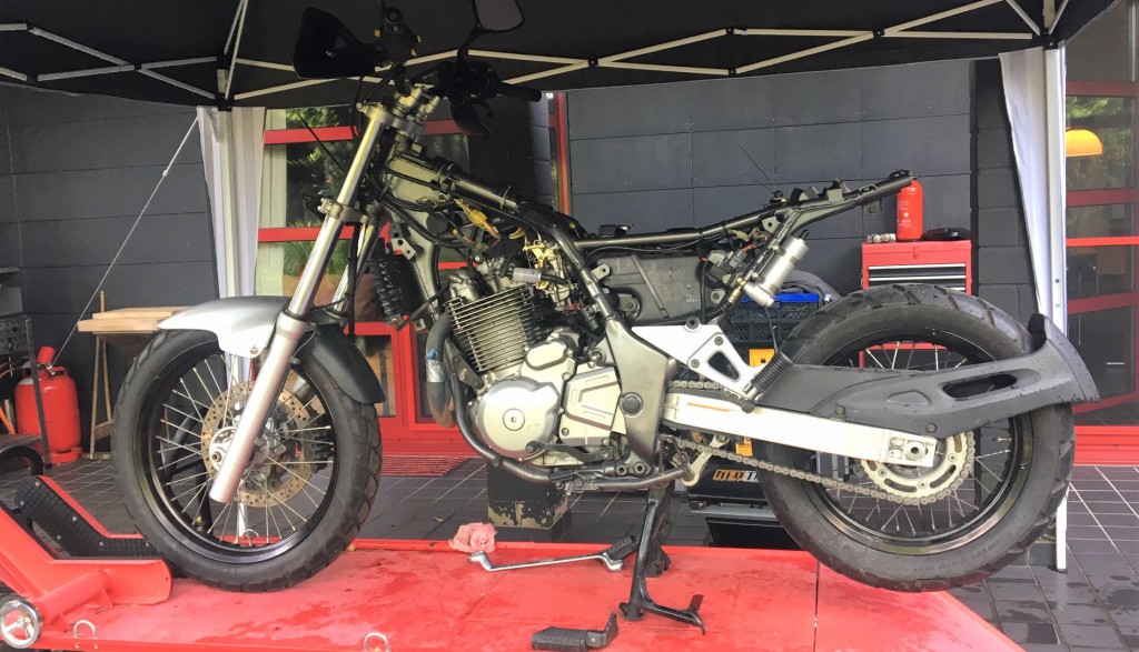

Da ich von meinen ersten Recherchen wusste, dass einen passenden Tank zu finden kompliziert ist, habe ich erst mal alle Verkleidungsteile und den Auspuff abgebaut und habe mich auf die Suche nach einem Tank gemacht - immer im Sinn "klassisch", keine Experimente.
Gestripped
Gestripped

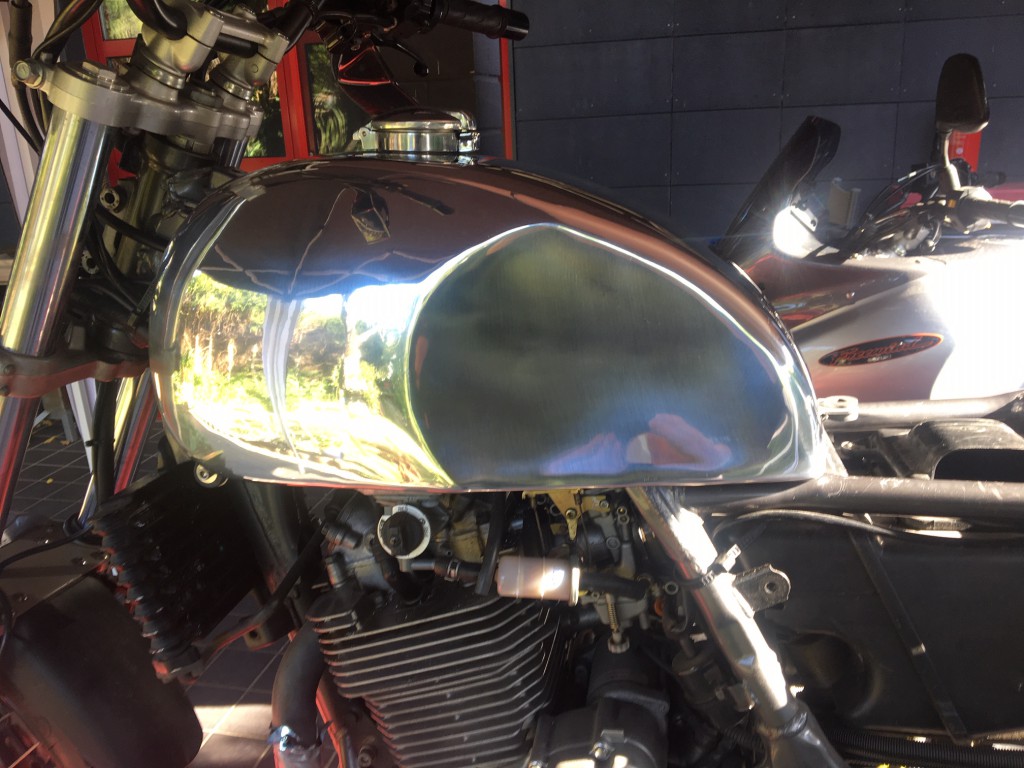

Es hat fast ein Jahr gedauert, bis ich fündig wurde und einen Tank gefunden hatte, der meinen Vorstellungen ungefähr entsprach in Material und Form und Passgenauigkeit.
Detail Tank
Detail Tank

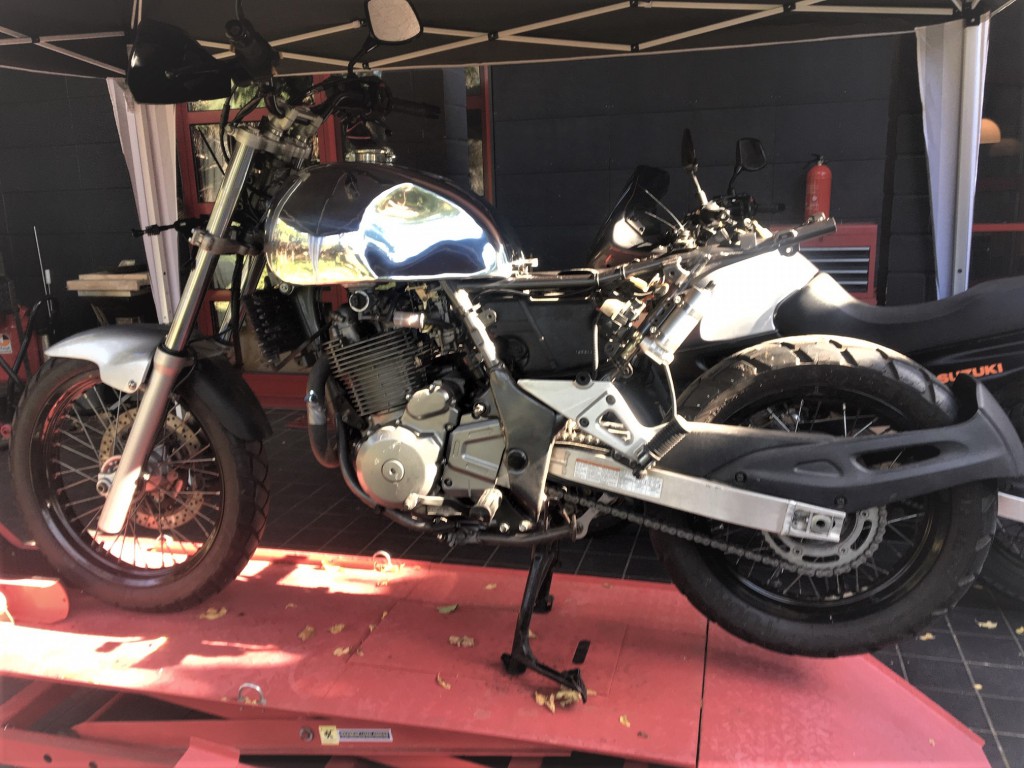

Da ich den Rahmen möglichst sichtbar lassen will, habe ich wert darauf gelegt, dass die Unterkante des Tankes die Linie des waagerechten Rahmenrohres nach vorne fortsetzt und der Tank aber dennoch nicht zu weit hochsteht, wie das bei sehr vielen Modellen der Fall ist , die ich gesehen habe.
Tank Überblick
Tank Überblick
Das ist nun die Version, mit der ich den "klassischen Scramblerumbau" starten werde.

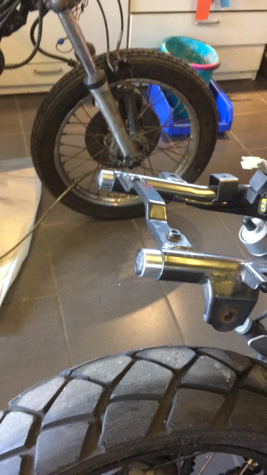

Weil ich den Rahmen hinten nicht durch Anbauten überladen will, habe ich mich bei den Blinkern für eine integrierte LED Version entschieden. Diese ist beim TÜV schon vorgestellt und positiv beschieden.
LED Blinker im Rahmen integriert
Soweit bin ich nun. Als nächstes gehe ich die Fußrasten an, weil ich mit den wackeligen Gummidingern für die langen Touren sehr einverstanden bin, für kurze sportliche Ausritte aber was härteres brauche. Ich werde mir wohl die Platten und die Aufnahmen selbst machen und dann etwas für die DR kaufen oder so ähnlich.

Cool
Viel Spaß und Erfolg beim Umbau.
Welcher Tank ist das jetzt?

Angefertigt für die XF.

Ein superschöner Tank ist das, da werd ich fast neidisch!
Ich hab den Tank der Honda Varadero 125 genommen, der passt mit kleinen Änderungen auch über den breiten Rahmen, allerdings sieht man dann den Zylinderkopf nicht mehr so schön. Aber mit seinen 19 l Inhalt schaffe ich bis zu 380 km, voll reisetauglich trotz Oldschool Optik (war grade in Korsika damit).

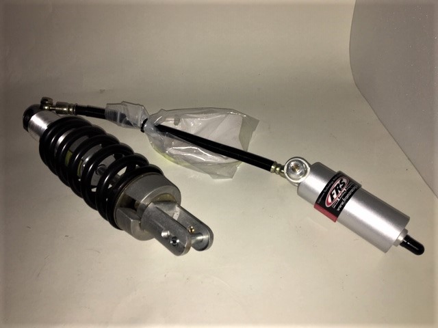

Heute ist mein Federbein von Franz Racing zurückgekommen. Normalerweise rüste ich mit Wilbers um, das habe ich auch mit sehr gutem Ergebnis mit meiner XF gemacht, die hinten auf meinem Campingbus steht. Die Überholung bei Franz Racing und Einstellung mit meinen individuellen Daten ist aber doch um einiges günstiger als ein Wilbers Federbein, sodass ich es hier mal probieren will. Von der Qualitätsseite gibt es eigentlich keinen Grund, das Suzuki Teil auszutauschen. Von der Einstellung ja. Da hoffe ich aber, bzw. ich bin sicher, dass Franz Racing das so gut kann wie Wilbers. Was sie bisher geleistet haben ist jedenfalls absolut professionell. Und das Teil sieht aus wie neu oder besser.
xf federbein 1.jpg (72.54 KiB) 18411 mal betrachtet
Sehr schön. Die Gabelholme habe ich ebenfalls dort und erwarte sie nächste Woche zurück. Heute nachmittag bekomme ich meinen Rahmen und die Gabelbrücke vom Pulverbeschichten zurück. Darüber berichte ich dann heute abend.

was hat FRS alles daran gemacht?
Shimset und auch eine andere Feder mit härterer Kennlinie?
Ein vergleichbares Wilbers kostet auch nur rund 360Euro...
Re: Umbau XF Standort Völklingen
Verfasst: 17. Nov 2019, 09:08
von Christoph17
Hallo, danke für deine Antwort. Komplett überholt inkl. Shims und Feder, Ich denke aber, dass das Wilbers Federbein, mit dem du vergleichst, keine verstellbare Druckstufendämpfung hat. Nur damit ich nicht falsch verstanden werde: Ich bin von Wilbers Produkten absolut überzeugt. Ich habe selbst 3 Motorräder, die ich komplett umgerüstet habe - mit spektakulären Verbesserungen im Fahrverhalten. Wenn dieses Projekt hier zum Ziel hätte, das Fahrverhalten zu optimieren, würde ich, wie bei meiner anderen Freewind, auf Wilbers setzen. Ich will aber einen klassischen Scrambler bauen mit Nähe zum Original. Da ist mir das Druckausgleichgefäß am Rahmen hinten wichtig.
